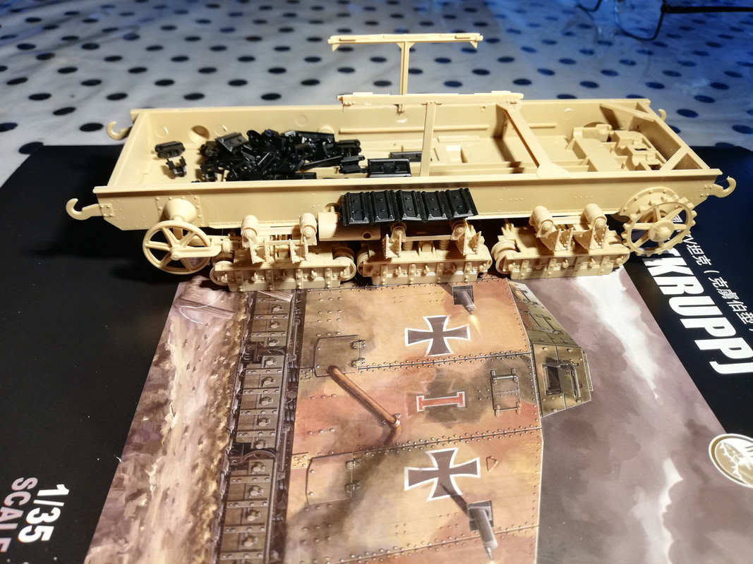

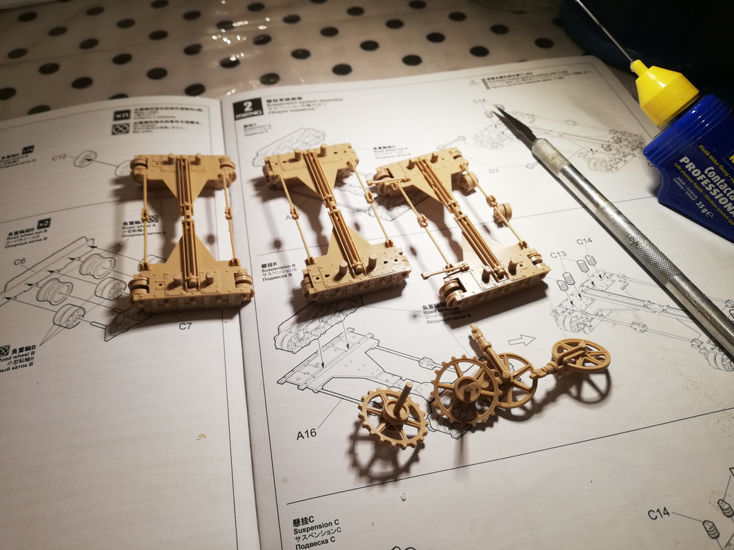

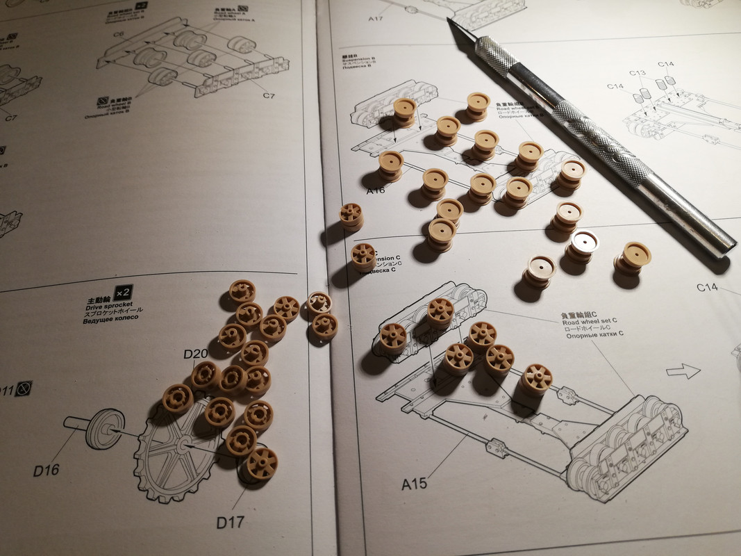

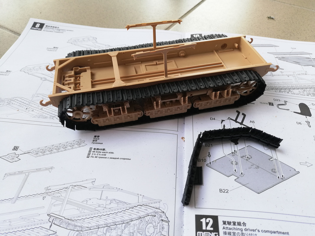

| Приступил к сборке.Ходовая не простая,но литье качественное и пластик твердый. Проблем пока нет. Инструкция очень четкая и понятная.
 Сама по себе конструкция танка кажется странной.Куча тележек, с минимальной амортизацией и на них огромная платформа. Мне он все больше напоминает трактор в броне из 1941 года.Оборона Одессы.Танк НИ-на испуг.:)))

| Поставил тележки на корпус.Занялся траками. Каждый из двух частей.Отлито крепко,но ажурно.Пластик тугой.Траки защелкиваются между собой и гусеница будет подвижной.Приятно работать.:)))

Сообщений: 2785
| Собрал траки,быстро и с песней.:)))Щелк,щелк,как семечки. Остался лишним приличный кусок.Колеса все подвижны,включая ленивцы и ведущие.
 Дальше корпус с интерьером.

| Траки не расходятся? А то у меня на Уипите пришлось проволочкой контрить.
| shermanm4 | Дата: Пятница, 23.10.2020, 13:48 | Сообщение # 38 |
Сообщений: 2785
| Траки плотно стоят.Расцепляются с усилием.Это не Миниарт.:))) А на Уиппете я их заклеил.Чтобы не мучится.Это ж стендовая модель ?

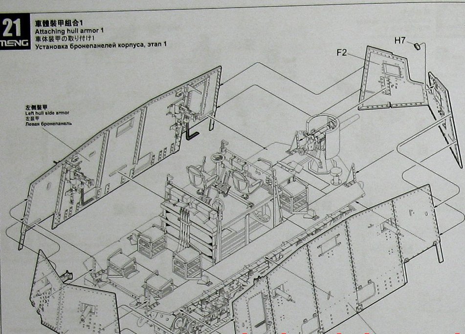

| Mr. shermanm4, в комплекте идёт ограждение двигателя? Ели да, то его, практически, не будет видно. По прежнему решительны в его самостоятельном изготовлении?
| shermanm4 | Дата: Пятница, 23.10.2020, 22:54 | Сообщение # 42 |
Сообщений: 2785
| В комплекте нет ограждений двигателя.С двух сторон стоят массивные радиаторы и все.

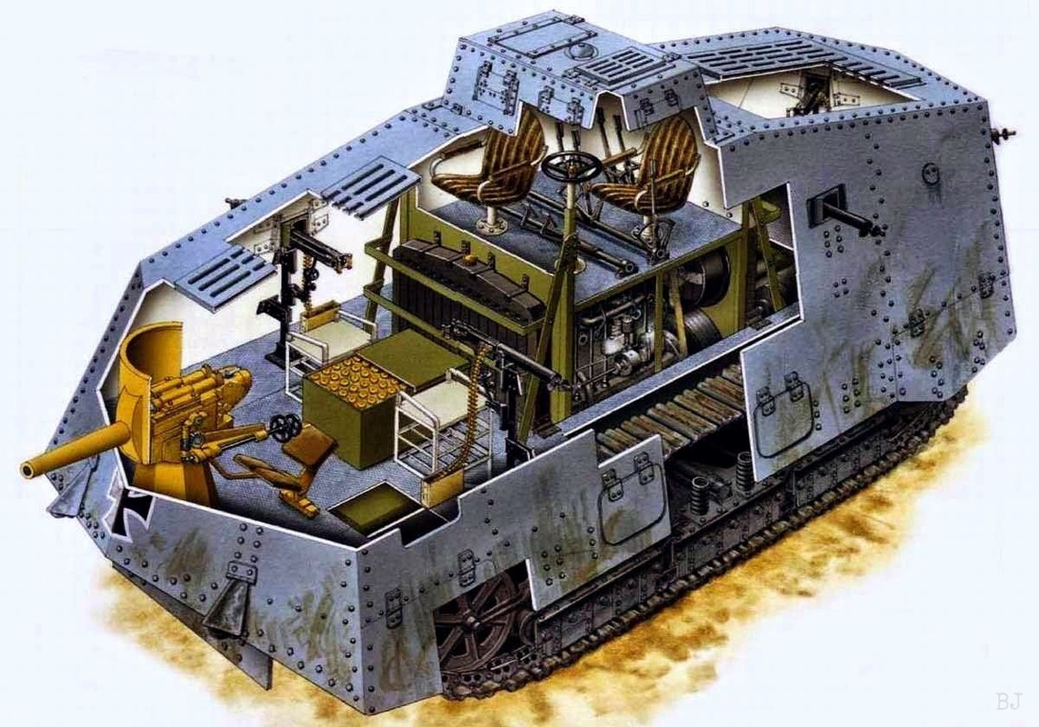

| Менг думал ,видимо,про двигатель на танк.Иначе зачем вырезы изнутри под вентиляторы? Танк без брони и вооружения выглядел так:
 Вот интересная цветная схема.
i m not perfect poems Хорошее фото в немецком нете нашел по прототипу:
Сообщение отредактировал shermanm4 - Пятница, 23.10.2020, 23:15 |
