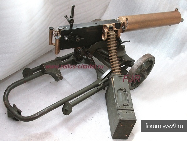

Кожухи стволов пулеметов имеют ярко выраженный конус. Примерно так, но в более позднем варианте с деревянными ручками. Ну и сам кожухи уже окрашены в защитный цвет. На третьем фото кажется как раз такой вариант.
Конечно. При реконструкции конструкции прототипа установили, что это "Максим" т.н. обр. 1905-го года, поздний. У него литой бронзовый кожух и такие ручки. Но в чём сам вопрос?

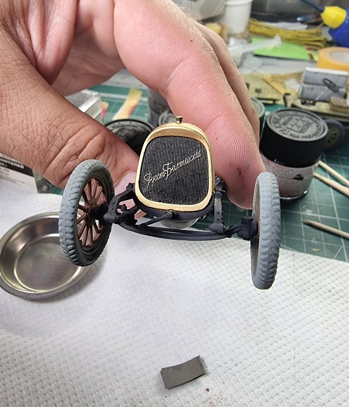

Рама пошла в покраску.
Ну и конечно- заветная надпись на решетке  biggrin

Закончил работу над рамой.

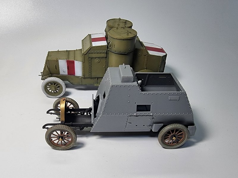

примерка кузова
смывка колес пока не выглядит как хотел, буду еще прорабатывать  sad  сами колеса, как и ожидалось, выше всяких похвал. Прямо жалко сверху колпаки лепить  wink  но ни одного фото с отвалившимися не видел.... а жаль.  dry
Ну и для сравнения -рядом с Остиным.
после этого закончил работы по кузову. Подвижные щитки амбразур произвели впечатления подгонкой, после приклейки нижних роликов и верхних скоб- щитка задвинулись просто идеально. Двигаются не болтаясь и не подклинивая. Так держать CSM!!!

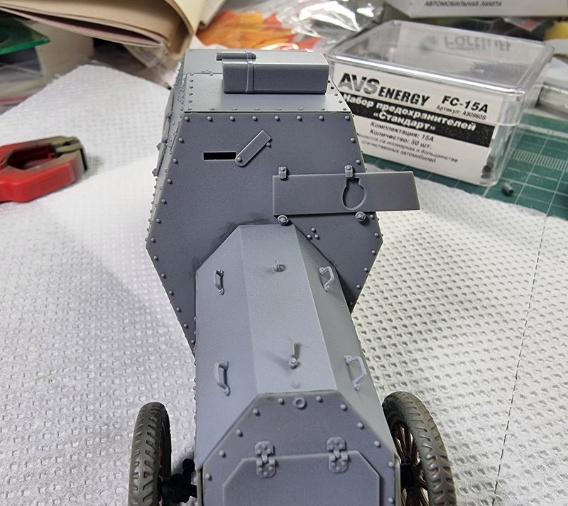

Собрал все в кучу. До этого блоками уже загрунтовал, осталось завтра швы сегодняшней сборки пройти... ну и на макро швы на роликах и скобах бронезадвижек вылезли. Буду подчищать. wink  в реальности детальки мм 2, я их то с трудом вижу  sad
задвижки конечно удивляют своей конструкцией  smile  для тех кто будет строить с интерьером, я так понимаю с внутренней стороны надо или ручку или штырь в виде ручки какой к ним добавлять. За что то их же двигали.... этот же вопрос возникает с заслонками щелей наблюдения
На пулеметных штырь, на щелях ручка на оси заслонки (под щелью еще стопор/упор должен быть)
А амбразурой в лобовой заслонке пулемета что-то не так... Верхний вырез должен быть с левой стороны, по линии прицеливания пулемета, иначе при больших углах возвышения мушки видно не будет. Это по логике - остальные бронезаслонки так и стоят. С другой стороны, на немногих доступных изображения броневика спереди (в основном машина №7, подбитая в бою 12 февраля 1915 года у Добржанково) заслонка именно с такой "неправильной" амбразурой.
Вообще у меня ощущение, что у CSM что-то не так с самой формой амбразур.
