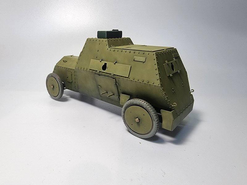

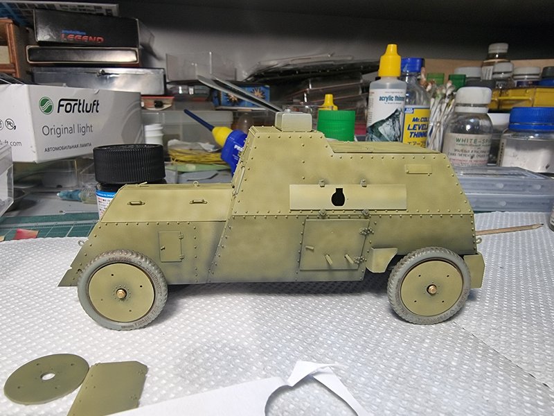

На фотографиях "Руссо-Балт" выглядит довольно светлым, насколько это верно большой вопрос  wink  для себя решил отойти от зеленого в инструкции, мой будет выкрашен примерно а тон английского "moss gren" но сильно осветленным. Будет у меня "выгоревший мох"  wink
Исходя из этого нанес базовый.
затем фильтрами довел, до оттенка который хотел получить.
цвет примерно как на бокс-арте получился, я такой и хотел.
Все таки на колесах без колпаков намного интереснее он смотрится  dry

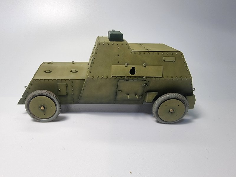

MerinДата: Воскресенье, 15.08.2021, 09:57 | Сообщение # 22
Сообщений: 1956
Репутация: 94
После нанесения лака, все смотрится не так "ужасно" высветленным  smile   Специально рядом Остина поставил в классическом цвете. А ведь еще дальнейшие работы, которые еще подкорректируют цвет.
