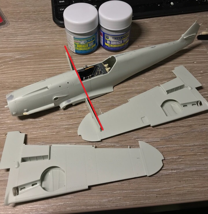

| Собрал фюзеляж. Разочаровался в Тамиевской шпаклевке, которая вышкуривается и крошится... Будем пробовать Mr.Surfacer 500
Крыло тоже немного подсобрал...
С уважением, Владимир
| Hart | Дата: Воскресенье, 04.11.2018, 17:05 | Сообщение # 18 |
Сообщений: 8981
| А центропланка одна деталь или нет?

| vaminiatures | Дата: Воскресенье, 04.11.2018, 17:28 | Сообщение # 19 |
 Sergeant of NATO forces
Сообщений: 573
Репутация: 40
| Цитата Hart (  ) А центропланка одна деталь или нет? Да, одной деталью идею. И она же закрывает одну сторону в нишах шасси.

| Loki | Дата: Воскресенье, 04.11.2018, 17:40 | Сообщение # 20 |
Сообщений: 3198
Репутация: 258
| Цитата vaminiatures (  ) Разочаровался в Тамиевской шпаклевке, которая вышкуривается и крошится... Я перед нанесением капаю в щель Тамиевский супержидкий клей. Цепляется намертво.
| dora | Дата: Воскресенье, 04.11.2018, 19:25 | Сообщение # 21 |
Сообщений: 1932
Репутация: 237
| А если на этом месте еще и расшивку восстанавливать, то с тамиевской серой это дохлый номер, никакой психики не хватит (имхо). Я со Звездовским, густым шпатлю размешиваю и дозировано или зубочисткой или кисточкой от тамиевского клея наношу.
