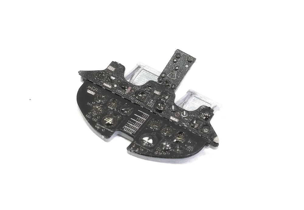

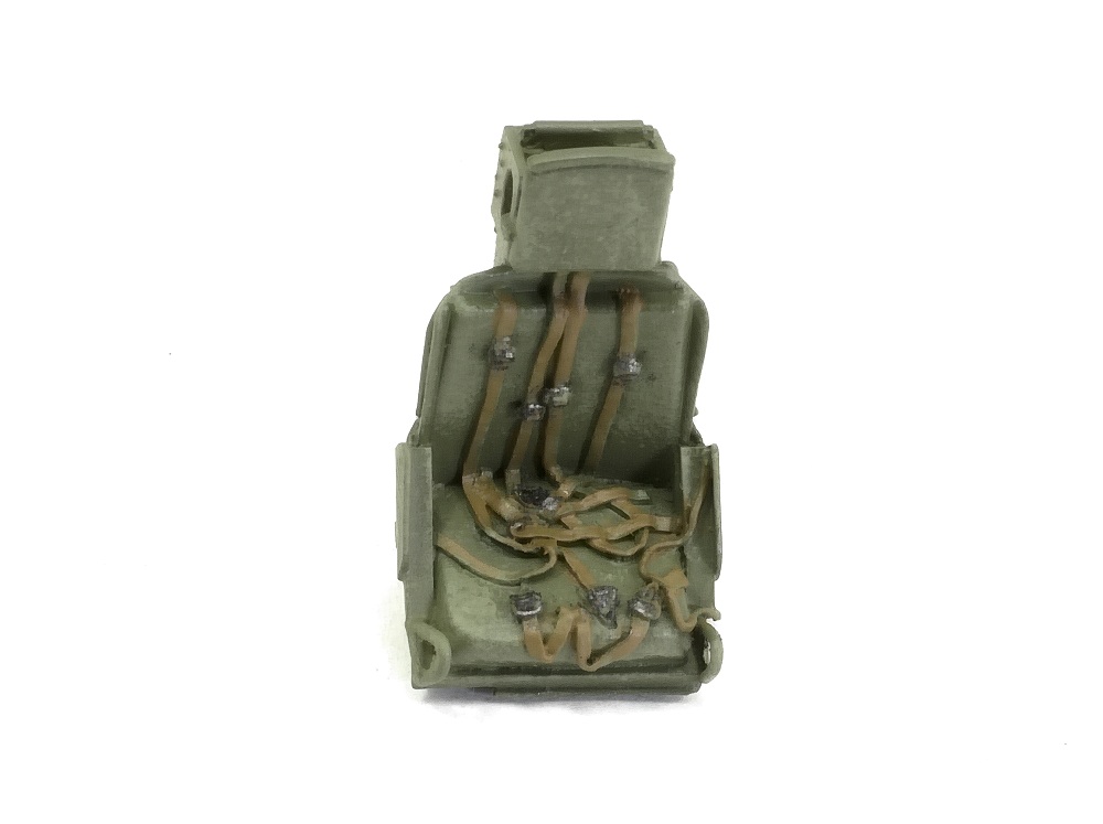

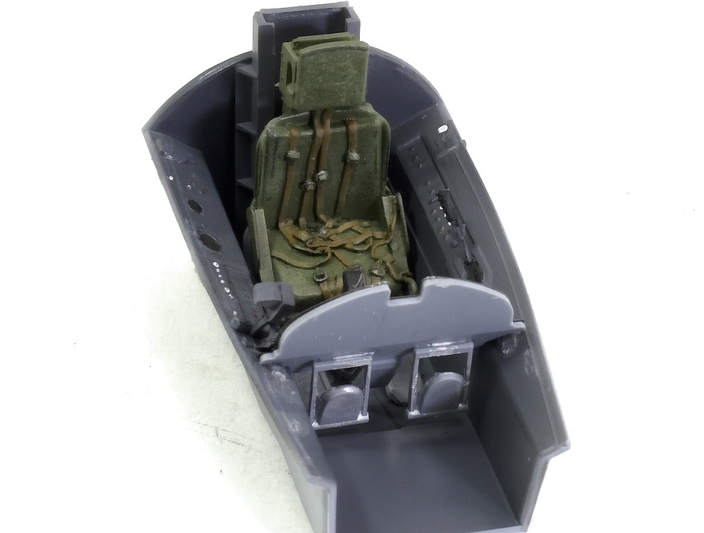

Начал терзать этот КИТ. Он тоже начал терзать меня. Кокпит, конечно, прост и убог, но пока так, как умею...Состарил, как смог, на этот раз, кресло пилота.

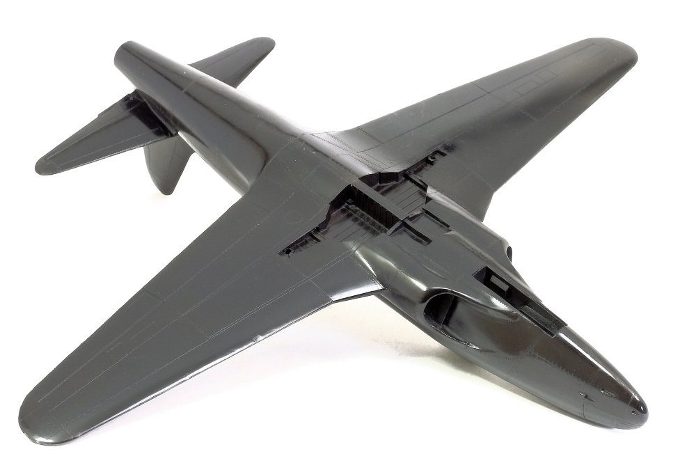

Да, возможно, но я уж решил только или 72-ой, или 32-ой.
Это камень в огород производителя: Монограм (ну, как смог) дает открытыми отсеки пушек и двигатель. Понятно, что нужно дорабатывать, но всё же...
GLOBASTERДата: Четверг, 24.01.2019, 10:26 | Сообщение # 19
Сообщений: 732
Опять темно серый sad Серега,сколько можно тебя учить - не красят интерьеры самолетов темные цвета!!!!!! fear Запорол весь кокпит. wacko
Serg7Дата: Четверг, 24.01.2019, 10:48 | Сообщение # 20

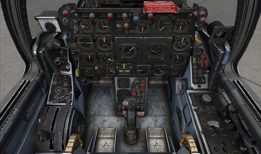

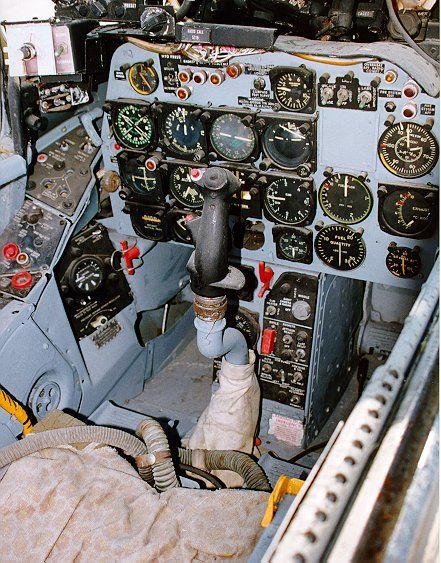

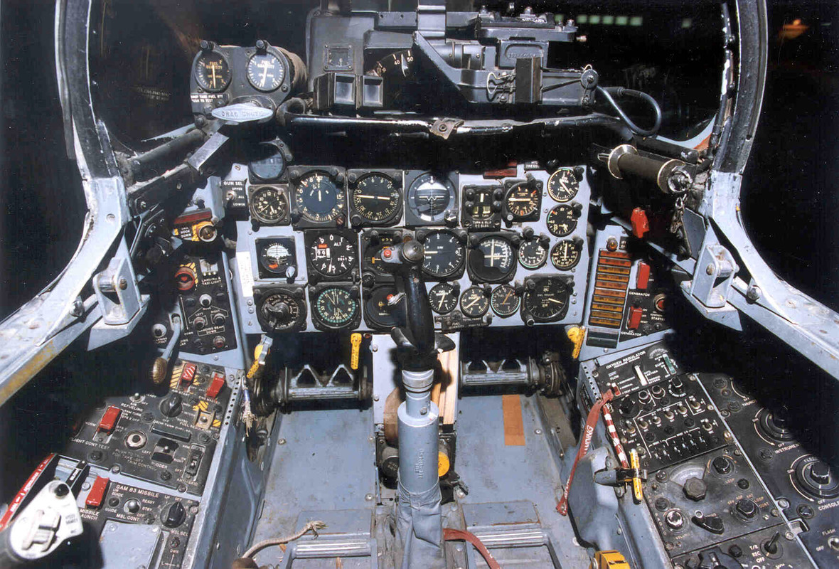

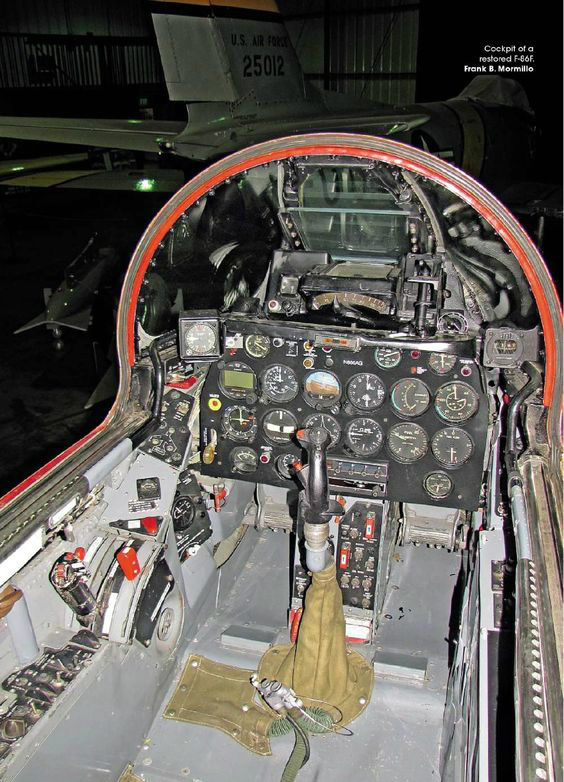

Цитата olg27bab ()
не красят интерьеры самолетов темные цвета!!!!!!  Запорол весь кокпит.
Ну как же так. Пластмассу что ли голую оставлять?  cry Да и почему ж не красят то? Вот фотки

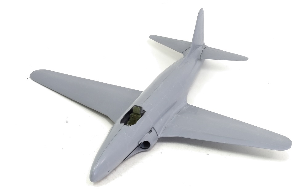

Serg7Дата: Четверг, 24.01.2019, 19:23 | Сообщение # 21

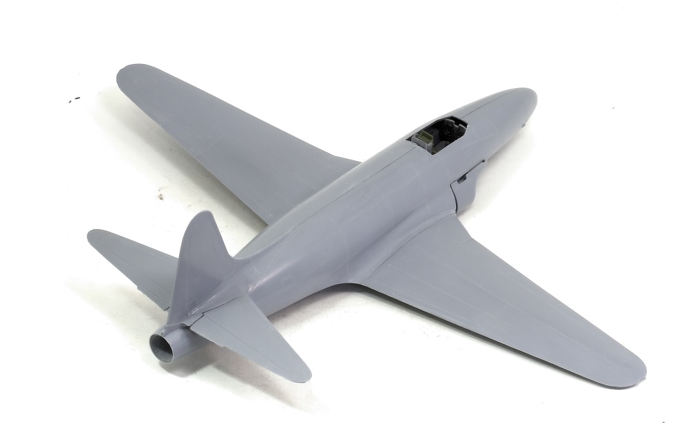

Да, набор ещё тот((....К сожалению,  даже две половинки фюзеляжа без направляющих прыщиков((... Ну и, конечно, щели, облой, утяжины, стыкуемость символическая...условная такая стыкуемсть. Детали есть(тоже условные) и их надо как то воссоединить....Пока воссоединил две половинки фюзеляжа и блок с крыльями. Щели чуть ли не в палец и ступеньки тоже чуть ли не в палец снёс вместе с предварительно накатанным клёпом и расшивкой. Надо будет всё восстанавливать. Забавные эти ребята из Спешл Хобби. Микроотчёт за то, что сделано - щели между двумя половинками фюзеляжа и крыльями залиты большим количеством цианакрилата, вышкурены и зашлифованы. Тёмные щели - отполированный цианакрилат до состояния стекла. Кожухи воздухозаборников и стабилизаторы просто вставлены - танцы с бубнами вокруг них ещё впереди.
Serg7Дата: Суббота, 26.01.2019, 17:00 | Сообщение # 22
Огромные щели между кожухами воздухозаборников и корпусом. Думал задача устранения их для меня невыполнимая. Но вот всё же и щели и ступеньки почти ликвидированы. Дальше шлифовка и восстановления всего снесённого.
Serg7Дата: Суббота, 26.01.2019, 17:01 | Сообщение # 23

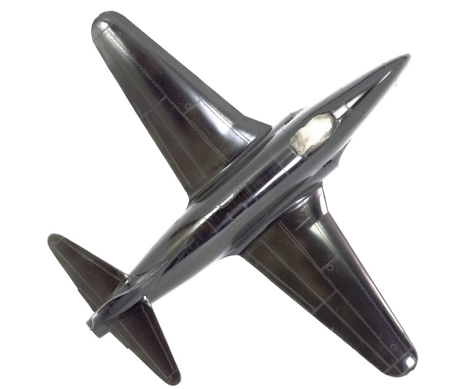

Serg7Дата: Понедельник, 28.01.2019, 18:49 | Сообщение # 28

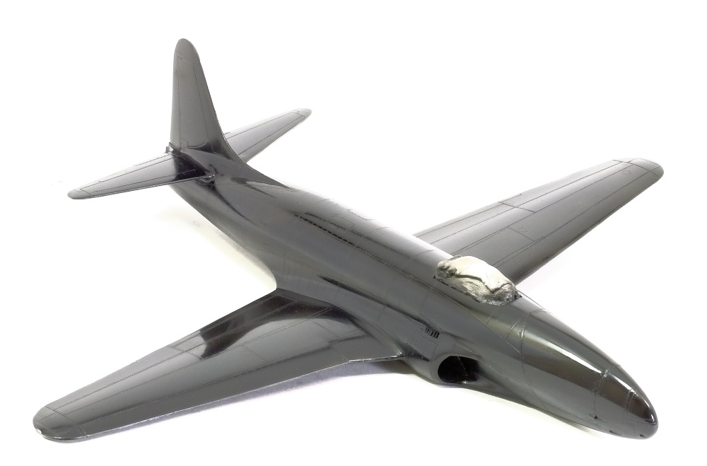

Продолжаем строить дворец из дровишек))... Ну и заодно набираемся опыта. Два убиенных вечера не прошли даром для меня - уничтожение ступенек, щелей и прочей гадости, которая не даёт спокойно спать, шла полным ходом. Добавлен клёп, где он нужен. Тут же была очень серьёзная попытка нанесения клёпа на конически плоскости и на сферообразные плоскости. Углублена еле заметная расшивка. В дело было применено всё, что на данный момент в моём арсенале инструментов. Опыт приобретён, возможно, результат не очень, но я вижу, что клёп такой можно делать, если не спешить.... В конце концов глянцевая Тамия с выявлением дефектов. Дефекты есть, конечно, но вполне приемлемые, не критически. Думаю приступить к покраске металликом. Планирую АК-интерактив. Как база - белый алюминий, не просто алюминий...
Serg7Дата: Понедельник, 28.01.2019, 20:14 | Сообщение # 29
Начал баловаться с белым алюминием от АК-интерактив. Не просто с ним....Но пока на черновую так. Конечно, такой безобразный агрессивный прешейдинг будет устранён.
HartДата: Вторник, 29.01.2019, 05:35 | Сообщение # 30
Сообщений: 8954
Очень своеобразно, надо сказать. Т.е еще не сколько слоев будет?
