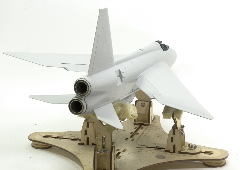

В общем то сам планер закончен уже давно, однако выведение и полировка стыков и уничтожение мельчайщих царапин под металлик заняло много времени. Увеличил количство ремней в два раза. Перекрасил сам кабинет в более серые тона. Пора уже в покрасочную.

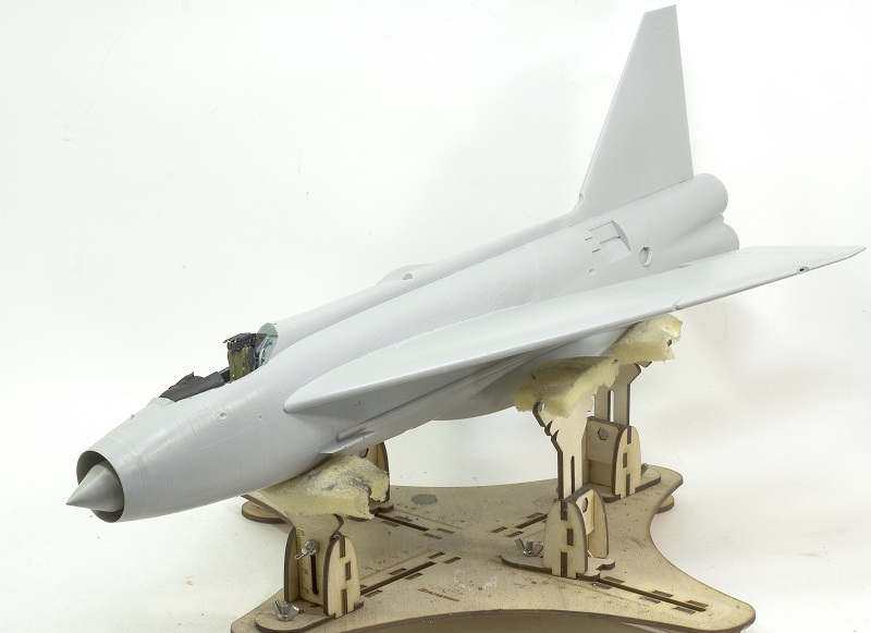

Наклеил маски на фонарь(скотч очень тонкий). Дошлифовал оставшиеся дефекты и царапины. Теперь, как всегда, чёрная глянцевая Тамия как база под металлик.

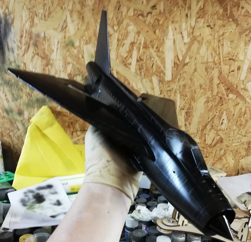

Serg7Дата: Вторник, 27.08.2019, 22:39 | Сообщение # 22
Задул чёрным глянцем перед металликами.

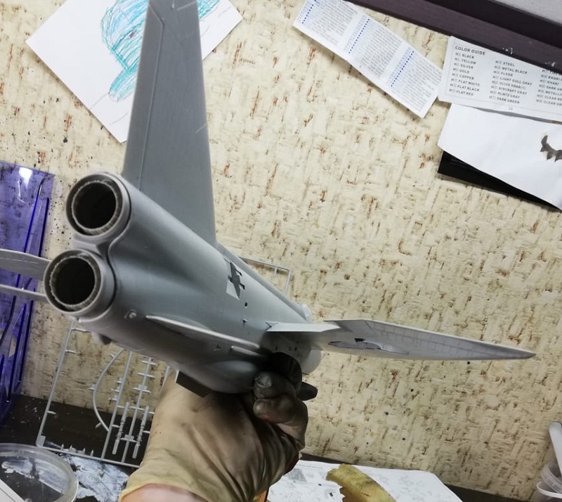

Косяков на глянце, как всегда, всплыло немало. Снова зашкурил. Отполировал всю поверхность, так как кое где была микроскопическая шагрень, металлик обязательно покажет и её, поэтому сносить необходимо и выводить всю поверхность в абсолютный ноль(как получится уж). Теперь в обязательном порядке подкрасить чёрным глянцем все те места, где всплыла голая пластмасса. В начале работы с металликами, по простоте душевной, после шкурения и полировки, не закрасил эти островки пластмассы. После нанесения же металлика, эти островки оставались. И что удивительно, никаким слоем металлика они не закрашивались, их было заметно.... cry
