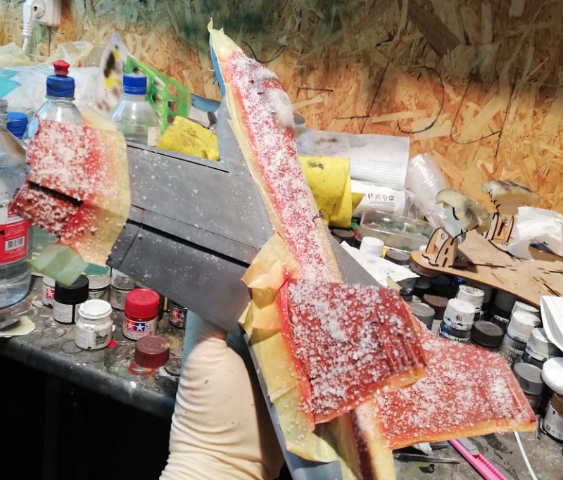

HartДата: Среда, 16.10.2019, 17:00 | Сообщение # 62
Сообщений: 8954
Не пересолил? Сильно будет ведь пегим
Serg7Дата: Среда, 16.10.2019, 20:33 | Сообщение # 63
Дим, пегость зависит от того, насколько я сильно осветлю то, что будет над солью. Ну и интенсивность аэра и время задержки на одном и том же месте..... Даже если и будет сильный контраст, я приспособился убирать его всё той же полировочной палочкой для ногтей.... dry Ведь то, что мы дунули свеху, имеет очень небольшой слой и его легко снести.... dry

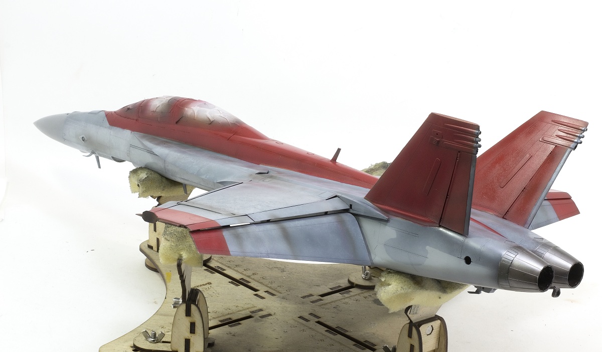

Serg7Дата: Среда, 16.10.2019, 21:55 | Сообщение # 64
Работу аэром закончил. Теперь основной обгадинг и загадинг и ушатывние уже с обычной химией и уже не в покрасочной happy ....

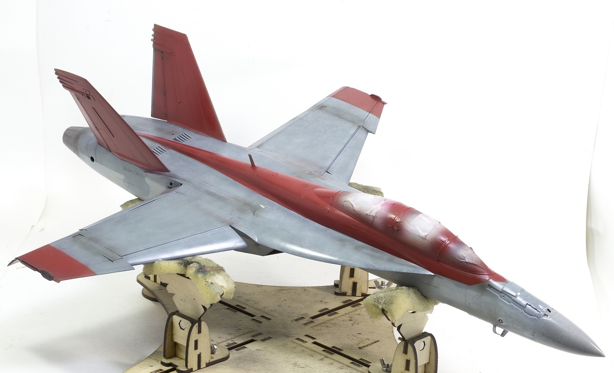

dmitriy3700Дата: Четверг, 17.10.2019, 00:32 | Сообщение # 65
Сообщений: 581
Репутация: 70
Как то красный цвет не впечатлил.Может фото такие,но на реальном ,конкретно этом самоле красный цвет очень яркий и не выглядит таким тусклым и"подержанным",будто самолет 15 лет под открытым небом простоял.Безусловно,Хорнеты и СХ,попадаются довольно "зачуханные",особенно во время авианосных "круизов",но за этими "цветными"-машинами лидерами подразделений уход особый.Да и камуфляжный цвет верха самолета получился слишком контрастный,посмотрите фото,в инете по 102 эксадрилье полно,и конкретно по Вашему борту есть.
dmitriy3700Дата: Четверг, 17.10.2019, 00:36 | Сообщение # 66
Сообщений: 581
Репутация: 70
Добавлю к этому,что цветной верх,на этих машинах-лидерах накрашен глянцевой,как автомобильной эмалью.На фото это хорошо видно.
Serg7Дата: Четверг, 17.10.2019, 00:40 | Сообщение # 67
Да, ссылку на этот аппарат мне дали. http://www.carrierbuilders.net/article....ary.htm
Согласен -  на фото реального аппарата красный яркий и сочный, тамиевская красная краска приблизительно такого цвета. Красная база и была нанесена именно ей. Но, предвидя, что мне тут же скажут, что весь аппарат поюзан и со следами выгорания краски, естественно и красный должен быть соответствующий.....В общем задул всю яркость и придал всему аппарату тот вид, который сейчас. А сначала была такая краска....

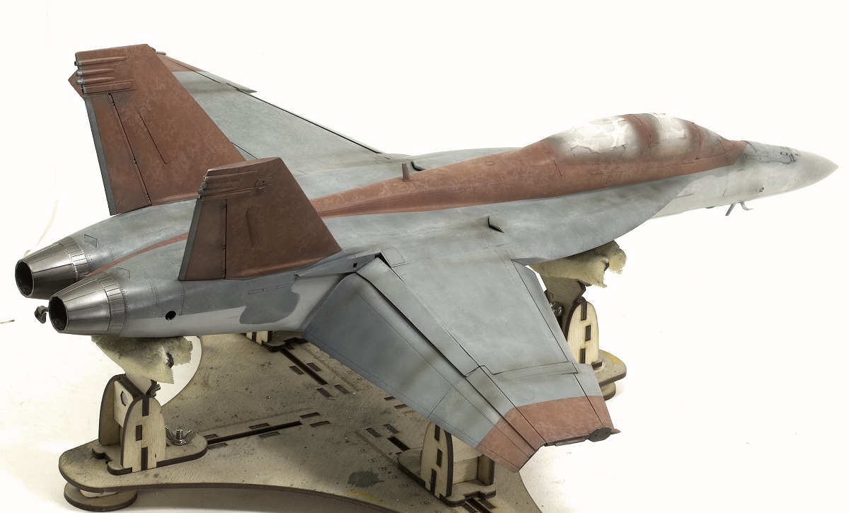

Serg7Дата: Четверг, 17.10.2019, 08:32 | Сообщение # 69
Цитата топот ()
Здорово получается!
Благодарю! Но публика требует крови biggrin  biggrin  biggrin .... Посмотрел, да, красный у меня выгорел до какого то морковного... cry В общем подправил цвет на кровянисто-красный, как на фото, ушло не больше часа...

MerinДата: Четверг, 17.10.2019, 11:01 | Сообщение # 70
Сообщений: 2609
Так намного лучше.. а то морковный был вообще не айс, как будто он, в Неваде, на базе хранения уже пол жизни провел  biggrin
Сразу он не понравился, просто язык не повернулся, художника обидеть ...
