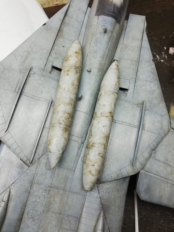

| Цитата Merin (  ) Первый слой засолки хорошо смотрится, я так понимаю дальше еще нечто серо-коричневое наносится будет, судя по фото. После корректировки первых двух слоёв базой(немного убрал контраст), ещё два слоя - один ближе к рыжему, второй грязно коричневый. Их даже корректировать не стал - попал точно в десятку. На фото это плохо видно, фоткал на телефон.

| Цитата Serg7 (  ) После смачивания всей поверхности, просто посыпаю солью Спасибо! В принципе, я делаю так же, единственно у меня в роли фена ватная палочка)))) Заодно она убирает лишние крупинки соли.

| Цитата Serg7 (  ) Время засолки зависит от метода - можно естественным путём, можно феном, что укорачивает процесс в разы. А если в цифрах?

| Цитата Ankay (  ) Спасибо! В принципе, я делаю так же, единственно у меня в роли фена ватная палочка))))Заодно она убирает лишние крупинки соли. Да Ёпрст, солить то сколько по рецепту?

| Час два или сутки7

| Цитата Hart (  ) Час два или сутки7 Да как соль высохла, так и крась! Увидел, что пластик рядом с солью сухой - вперёд, заре навстречу. Тут главный критерий - чёб струёй воздуха из аэрографа соль не сдувало. Только со смывкой соли не тяни - подсохла краска "на отлип" - в воду. Иначе могут появиться ступеньки на границе одной и другой краски.

| Андрей, тут суть в том, что как раз хочу попробовать технологии Сергея на хелкете, но вот сколько солить вопрос. все же время час-сутки вопрос открыт

| Ну тут всё зависит от того, что хочешь получить.... Просто надо уяснить чётко для себя - каждая частица соли(мелкая или крупная), это своеобразная маска. Отсюда и будет понятно, сколько и куда сыпать и подсыпать.

| Начал вазякать всё, что попадётся под руку...попались допбаки...

| Цитата Fear_71 (  ) а не рванет? баки то походу джаржавели Пытался изобразить потёки топлива с осевшей пылью, инженерную грязь ... На фотках вот и подсмотрел такую фигню...Чё там из них течёт и откуда таким цветом потёки, чёрт их узнает...

| Цитата Merin (  ) Ой... механиков у них на авиках гонять походу некому... до чего технику довели Вот такие баки....
