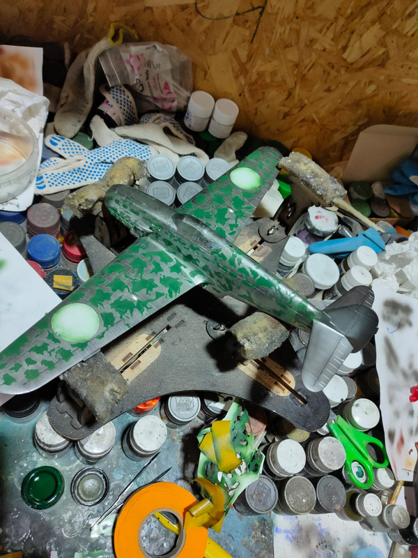

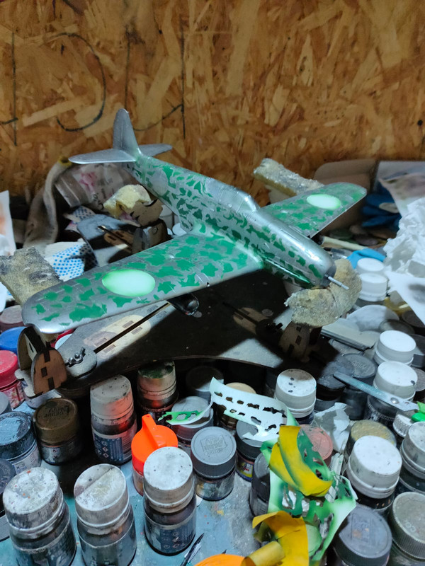

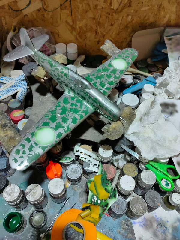

На плоттере в масштаб вырезал пятна те, которые предлагает в раскраске Хася. Захотелось как на схеме... Небольшая заморочка, но так захотелось... cool

Serg7Дата: Пятница, 24.12.2021, 21:58 | Сообщение # 45
Исправил симметрию пятен камо плоскостей крыльев и обоих бортов фюзеляжа. Ну есссесссиннно, такого в реале быть не могло, просто Хася дала так, я дал схему товарищу он сделал так, как на схеме... Конечно, потратил некоторое время на исправление этой зеркальной симметрии, но стало более реально...
