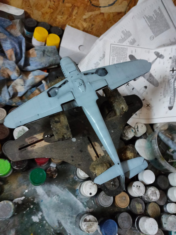

Serg7Дата: Вторник, 22.02.2022, 10:55 | Сообщение # 31
под брюхом подвесной пушечный контейнер?а солить в этот раз будем?
Под брюхом доп топливный бак. Солить будем...  wink
FridrihДата: Вторник, 22.02.2022, 12:31 | Сообщение # 32
Сообщений: 283
РЛМ76 выглядит как слишком яркий рлм65 ну или как окраска низа наших ВВС
Сообщение отредактировал Fridrih - Вторник, 22.02.2022, 12:33
MerinДата: Вторник, 22.02.2022, 12:53 | Сообщение # 33
Сообщений: 2609
Serg7, все понял, стоило сразу посмотреть на бокс арт  sad  а не задавать глупые вопросы. Просто принял отверстия в наплыве под брюхом за окна выброса звеньев и гильз, спутал с наплывом 110 с батареей пушек под брюхом ( вот не дает мне 110 покоя  biggrin ). А это все лишь отверстия под крепление бака под брюхом.
Fridrih, ну тут возможно искажение оттенка от сьемки на телефон/
вот попалось

Serg7Дата: Вторник, 22.02.2022, 14:17 | Сообщение # 34
Fridrih, это от освещения и от смартфона, на самом деле цвет гораздо тускнее. Но всё же дуну ещё сегодня и уберу синеву.

Serg7Дата: Вторник, 22.02.2022, 23:30 | Сообщение # 39
Подправил низ - убрал  синеву. Задул оба цвета камо.
HartДата: Среда, 23.02.2022, 05:01 | Сообщение # 40
Сообщений: 8973
На боковике не сильно "задрал" низом?

dmitriy3700Дата: Среда, 23.02.2022, 17:23 | Сообщение # 42
Сообщений: 581
Репутация: 70
Все равно,низ слишком голубой.76й рлм более серый
Serg7Дата: Среда, 23.02.2022, 20:34 | Сообщение # 43
Он более тусклый.
