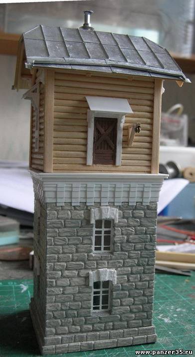

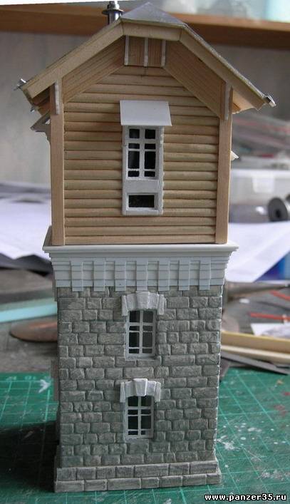

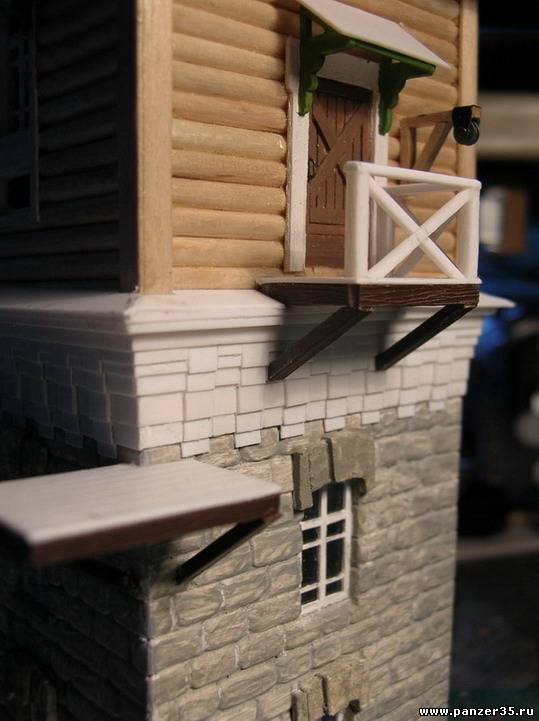

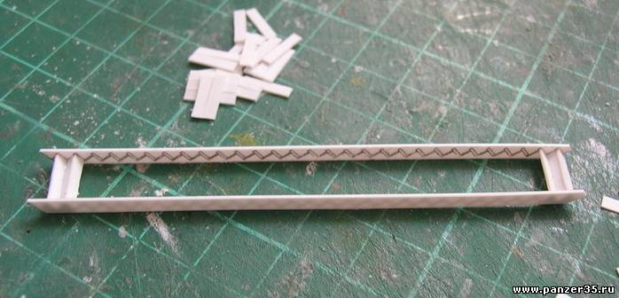

Скливаю между собой этажи
Делаю из тонкого полистирола откосы между этажаи и площадки для лестницы.
Размечаю и вырезаю из полистирола тощиной 0,5 мм. тетивы и ступени для лестницы. Подступенки из полистирола толщиной 0,25 мм. При сборке лестницы сначала вклеиваю две верхних и две нижних ступени. Потом клею вторую тетиву. Потом уже заполняю всю лестницу.

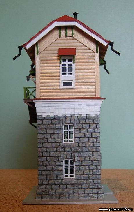

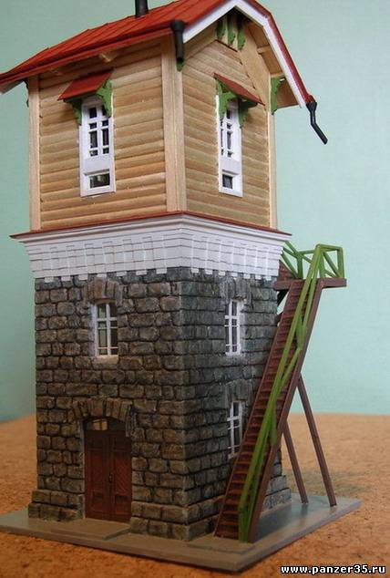

Окончание работ как обычно. Приклеивается основание,собирается лестница, устанвливаются водосточные трубы. И покраска. Всё.

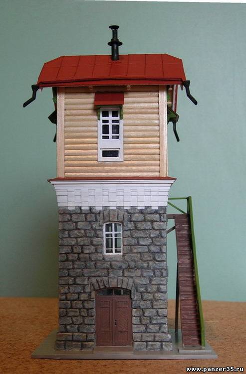

ВойцехДата: Вторник, 05.10.2010, 19:04 | Сообщение # 23
Сообщений: 3088
Репутация: 252
Коллеги, извините что не писал. Не был в сети. Вот сегодня только поменял провайдера и сразу к вам.
Saw, Честно говоря времени многовато 12 полных рабочих дней. Это в силу того что не применялись готовые элементов, кроме вагонки. Ну и работать надо очень тщательно.
Спасибо всем за оценку работы.
