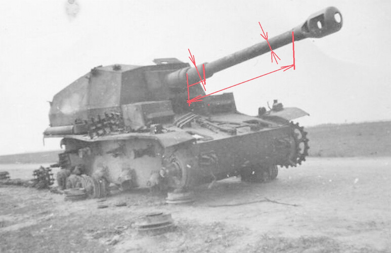

Коллеги,если у кого то есть эта машина- утрачен ствол,
попытаюсь что то сделать сам-нужны размеры -длина и диаметры.
Прикрепления: 8570164.jpg (422.2 Kb)

Как вариант, попробовать совместить чертеж и подогнать по размеру

Померить можно. Но нужно учитывать, что ствол на конус.
Передняя часть L - 56,2  d - 3,8  D - 5,5
Средняя часть L - 17,2 (включая 1,5 мм передней конусной части)  d - 7,1  D - 7,3
Задняя часть L - 28,2  d - 7,5  D - 7,6

Спасибо большое!! Выручили!! и облегчили работу...а то я тут с фото
пытаюсь мудрить

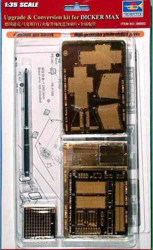

Цитата stprapor77 ()
не подумал на ствол от тигра...у меня то их в достатке..
Не подойдет, калибры разные.
Поищите такой набор.
Прикрепления: 5373840.jpg (174.3 Kb)

Hannibal, нормальный такой набор smile не видел .Врядли такое чудо можно найти сейчас да и проще наверно на маркетплейсе купить трамповский Dicker Max,стоит порядка 1800 деревяных тугриков
