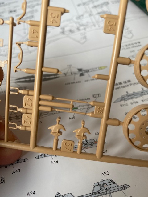

swat0russiaДата: Воскресенье, 10.01.2021, 12:25 | Сообщение # 18
Сообщений: 1366
Репутация: 113
Кстати в наборе два вида крюков . Я наверное не тот приклеил)
Вот такие крюки
С уважением , Алексей.
Сообщение отредактировал swat0russia - Воскресенье, 10.01.2021, 12:45
HansenДата: Воскресенье, 10.01.2021, 13:18 | Сообщение # 19
Сообщений: 51
Репутация: 80
Не, я так понимаю речь про буксирные, там ступенька которой на машинах 174-го завода не было

astДата: Понедельник, 11.01.2021, 14:23 | Сообщение # 24
Сообщений: 403
это не буксирные крюки))

astДата: Вторник, 12.01.2021, 08:13 | Сообщение # 27
Сообщений: 403
LtnDan
что неясного? не знаете как выглядят и где находятся буксировочные крюки?
это омский крюк. Поясняю: вид его отличается от того, что в модели.
Павел
бронировки выхлопов.
Прикрепления: 2653022.jpg (91.1 Kb)

LtnDanДата: Вторник, 12.01.2021, 13:06 | Сообщение # 29
Private of NATO forces
Сообщений: 370
ast, если речь о модели, которая позиционируется как 174-го завода, но в наборе такие крюки и лежат.
Вопрос задал, т.к. прочитав тему, не услышал конкретики. Тем более по тексту то "буксировочные", то "буксирные", то вообще "не они". Не ставил целью участвовать в полемике, хотел лишь уточнить конкретно, что не так в модели RFM кат. № RM-5040 (174 завод).
Спасибо.
ПавелДата: Вторник, 12.01.2021, 13:15 | Сообщение # 30
Сообщений: 1041
LtnDan, у РФМ эти крюки ("молотки") во всех наборах одинаковые. И ступенька там есть. Другое дело что сточить ее не проблема
