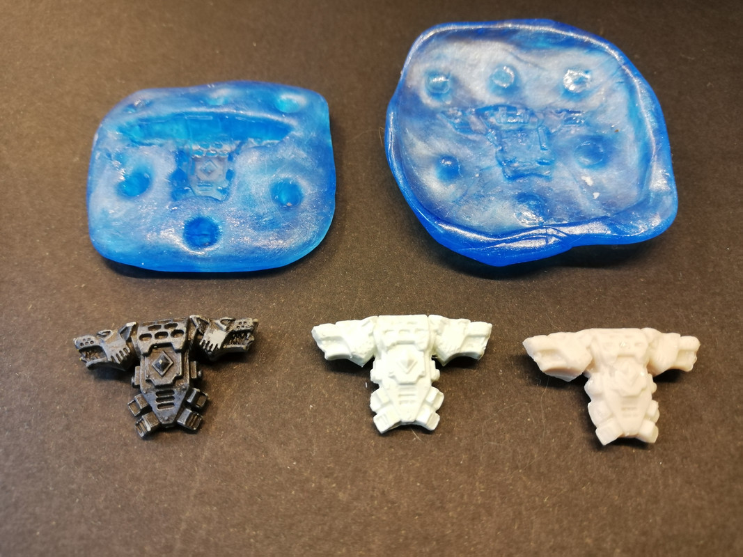

Как говорится проба пера, из полученного опытным путем, думается нужно после воды промакивать материал, посколько оставшиеся капли потом оставляют полости, и облеплять исходник нужно по возможности по кругу, что бы сохранить нужную форму и край, заполнял двухкомпанентной, брал так же гринстаф но мне он в работе не понравился, липнет ко всему с чем соприкасается, а пользоватся разделителем не совсем удобно.
ПыСы. Работать лучше в перчах разовых, поскольку остается много следов от пальцев

Видео пока не готово,прилагаю несколько фото.
Ранцы для космодесанта Вархаммер.Оригинал и копии.В epo putty от Тамии и из хозмага.
Сделал форму с катка от Трумпетер.
Этот попробую отлить из быстрой смолы.

Зачистил от облоя и сделал макрофото.
Теперь видно что по форме все отлилось правильно.Огрехи  вытекают из огрехов формы.Недодавил где надо.:(((
Поэтому вывод-при выдавливании формы  надо давить сильнее.
По любому-из силикона формы выходят на порядок лучше.
Blue stuff оставлю сыну-пусть копирует всякие штучки для Вархаммера. smile
