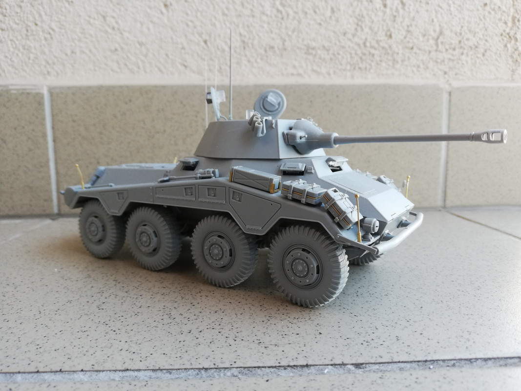

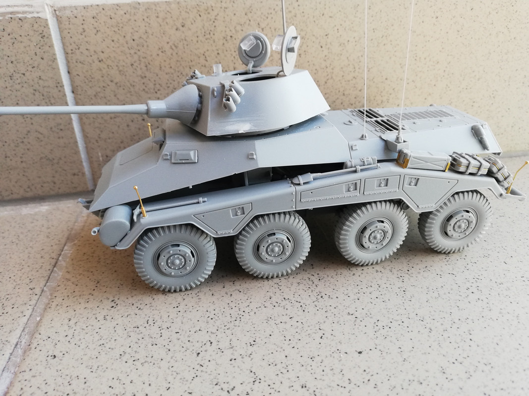

На самом деле сборку модели по инструкции завершил.

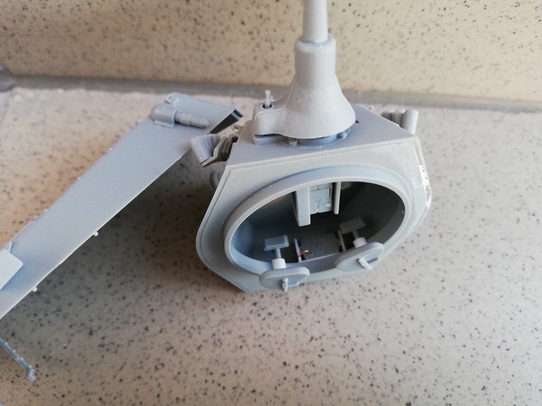

Половинки корпуса еще не склеил.Займусь интерьером.Поставлю аккумуляторы и радиостанцию.Надо что-то с башней придумать.Кроме казенника орудия и приборов наблюдения ничего нет.
Информации по интерьеру Пумы  мало.
Но в башне должна быть радиостанция(раз уж стоит антенна),сиденья экипажа,возможно полик башни и механизм ее поворота.И самое главное-боезапас к орудию и большая радиостанция.Это,видимо ,размещалось в корпусе.

А что там, в башне, через лючки, можно что то увидеть?

Уважаемый автор, у вас, мне кажется, на башне скол по нижней кромке имеется.
С уважением, Владимир
shermanm4Дата: Среда, 16.10.2019, 10:52 | Сообщение # 21
Сообщений: 2791
От русского снаряда.:)))

 Так заклинило бы в лучшем случае, а в худшем с погона сорвало бы  tongue

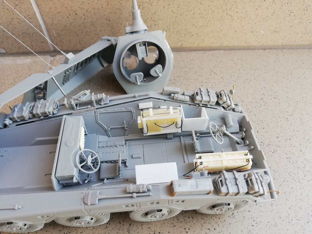

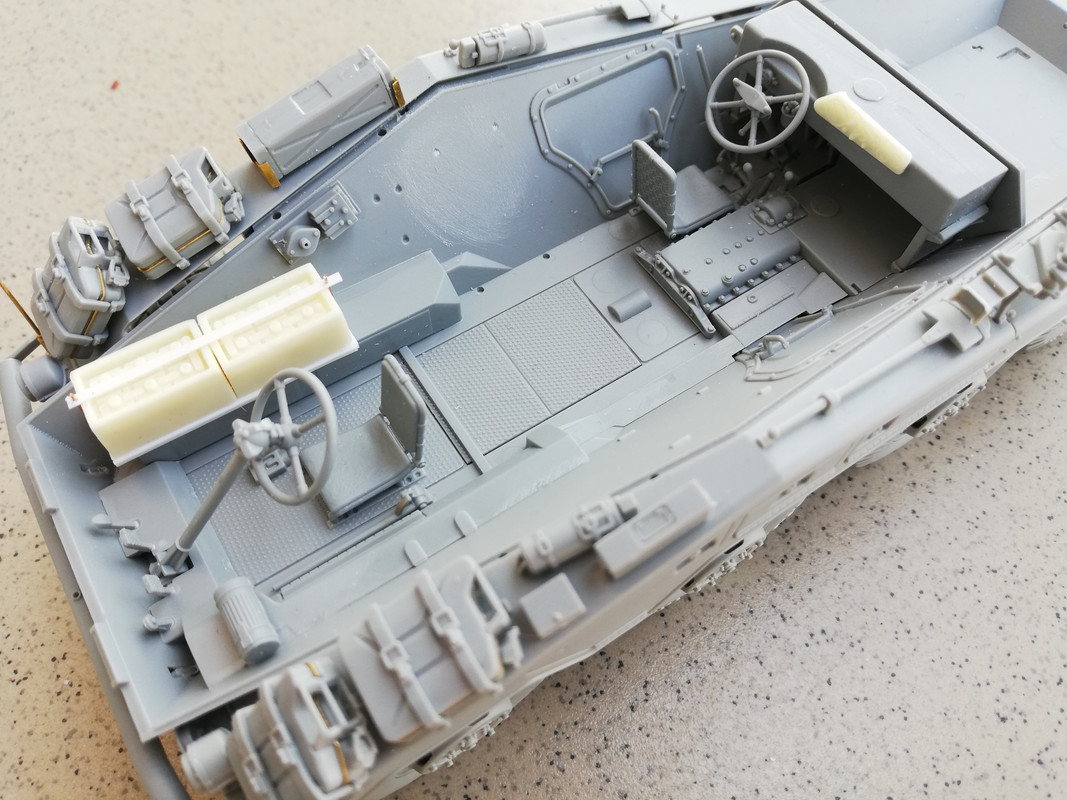

Скопировал аккумуляторы в  пластик и приборную панель.Обдумываю куда боеукладку поставить и основную радиостанцию.

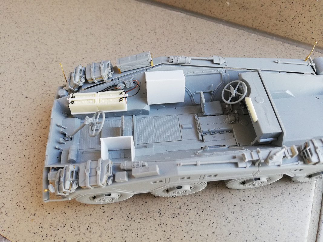

Установил аккумуляторы,изобразил из пластика боеукладку и коробку для вещей экипажа.На очереди радиостанция.

Приятно посмотреть.. очень хорошо и аккуратно

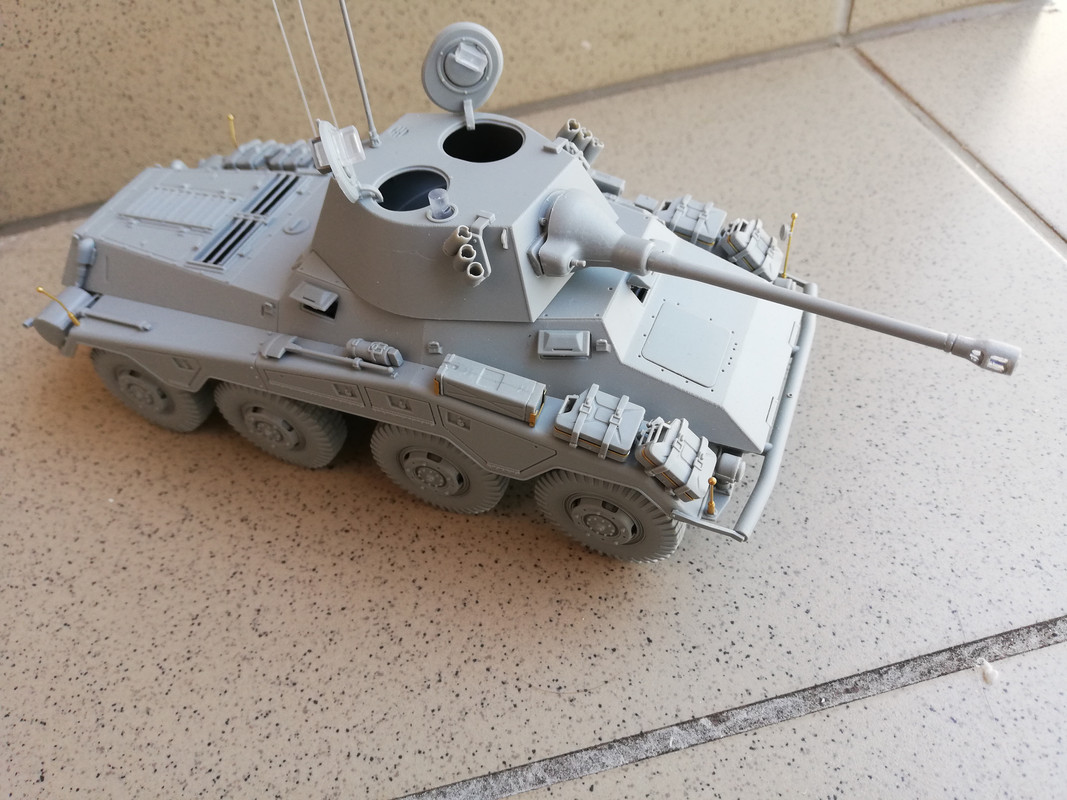

Поставил радиостанцию с тигра.
bank of baroda near me
В башню поставил сиденья запасные от  драгоновского тигра и радиостанцию.Еще планирую пулемет,короба с патронами и вещи экипажа: фляги, противогазы и пр.
exotic mens names
И таки зашпаклевал скол на башне.:)))

Нормально упаковал!
MerinДата: Суббота, 19.10.2019, 19:47 | Сообщение # 28
Сообщений: 2609
С такой начинкой, надо корпус открывашку делать  wink

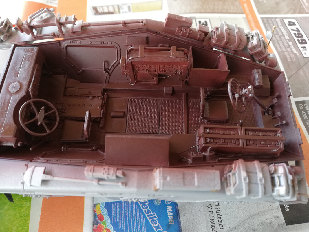

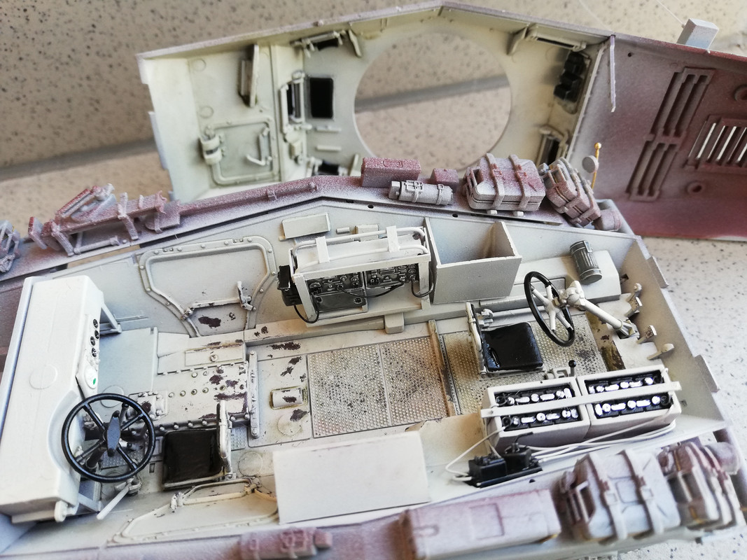

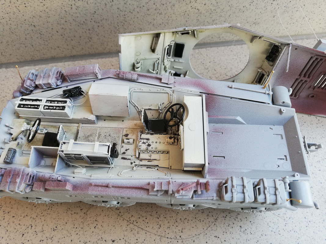

Загрунтовал интерьер.XF-9 от Тамии.
shermanm4Дата: Воскресенье, 27.10.2019, 14:43 | Сообщение # 30
Сообщений: 2791
Задул  белой краской(слегка добавив желтой) от Тамии.Добавил сколов по методу женского лака для волос.,слегка смывкой прошел от АК для интерьеров.
