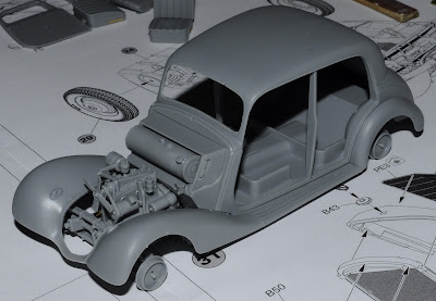

МАЕСТР0Дата: Среда, 07.12.2011, 18:42 | Сообщение # 18
Сообщений: 327
Ну, зато теперь другие будут знать, как делать. А я уже ходовку почти собрал. Осталось только выхлопуху прицепить.

МАЕСТР0Дата: Вторник, 13.12.2011, 14:53 | Сообщение # 23
Сообщений: 327
vvs, Про задний дифференциал я ничего не говорил, но и в чертеже нет нужной проекции, чтобы сказать, что такого не было. Про пробки уже читал на другом форуме, но все равно спасибо.
Добавлено (13.12.2011, 14:53)
Итак, сборка постепенно движется дальше. Единственное, что не понравилось, так это крепление топливного бака. Оно отлито вместе с баком, и дано так, что собрать красиво не очень выходит. Вобщем, я его срезал, и думаю поставить крепление из фолиги или из пластика
