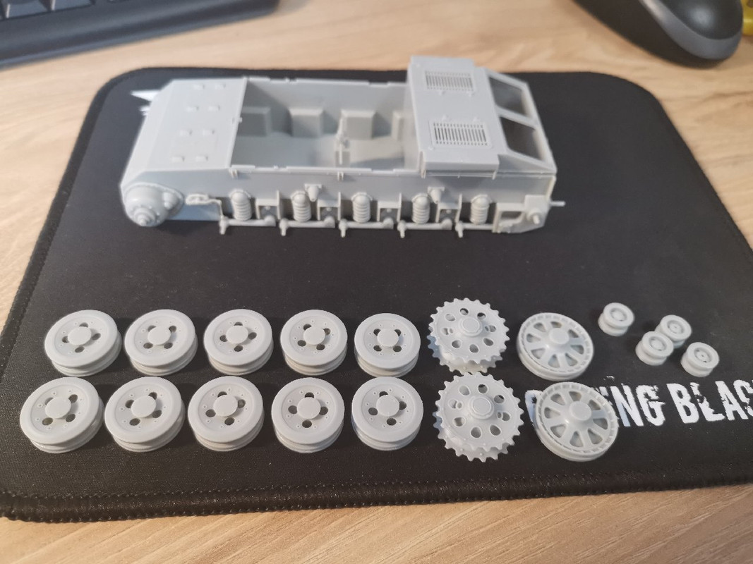

Подсобраны и готовы к покраске элементы ходовой
