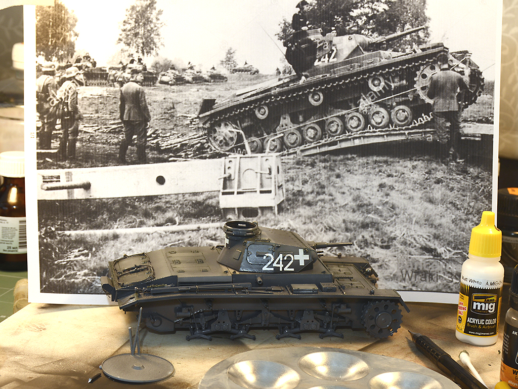

Cухие декали... впечатления двойственные, с одной стороны нет подложки, с другой адский геморрой при переводе на сложные поверхности.
    К тому же со временем клеевой слой декали теряет свойства и декаль банально не липнет. Может кто то  знает как реанимировать клей на декали?
    Итог на фотографиях, фрагменты цифр пришлось дорисовать краской.
    Вопрос к знатокам, нужен ли номер на корме башни?
С уважением, Сергей.

Решил что номер сзади логичен, из за того что крест расположен высоко.

Сергей,а не проще было бы от руки написать. Я обычно темперой пишу.Если неровно,то можно зубочисткой подчистить,или смыть пока окончательно не высохла.
Fear_71Дата: Суббота, 09.01.2021, 21:00 | Сообщение # 20
Сообщений: 371
Игорь, к сожалению каллиграфия не мой конек  oops , в итоге даже чертежи, в свое время за меня сестра подписывала )))

Да, с сухими декалями надо приловчиться. Номера на бортах башни слишком крупные, у цифры 4 слишком длинная ножка. Номера на корме и бортах были одного размера, под один трафарет. Вообщем размер номера на бортах должен быть как на корме.

VADER, Спасибо за желание помочь! Я немного не верно выразился, судя по фотографиям конкретно этого прототипа, кресты были замазаны грязью. http://panzer35.ru/forum/39-20457-588547-16-1603651173
