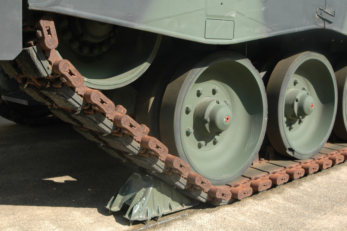

Цитата Azatot74 ( ) резиновые беговые подушки траков выкрашены в зеркальный хром????))) они находятся с внешней стороны траков. Вот фото для понимания!
Azatot74 | Дата: Четверг, 21.07.2022, 07:52 | Сообщение # 107 |
Сообщений: 31
Репутация: 4
| Цитата StasHobbies ( ) Вот фото для понимания! Траки с внутренней стороны так же имеют резиновые подушки. Да, они до блеска натираются от соприкосновения с катками, но уж никак не металлического цвета!
Сообщение отредактировал Azatot74 - Четверг, 21.07.2022, 08:20 |
StasHobbies | Дата: Четверг, 21.07.2022, 10:36 | Сообщение # 108 |
| Цитата Azatot74 ( ) Траки с внутренней стороны так же имеют резиновые подушки.
Azatot74 | Дата: Четверг, 21.07.2022, 11:07 | Сообщение # 109 |
Сообщений: 31
Репутация: 4
| Видать с абрамсовскими спутал... Мда.. гансы извращенцы)
StasHobbies | Дата: Четверг, 21.07.2022, 14:42 | Сообщение # 110 |
| Цитата Azatot74 ( ) гансы извращенцы) а это к чему? Достаточно много среди них нормальных людей.
