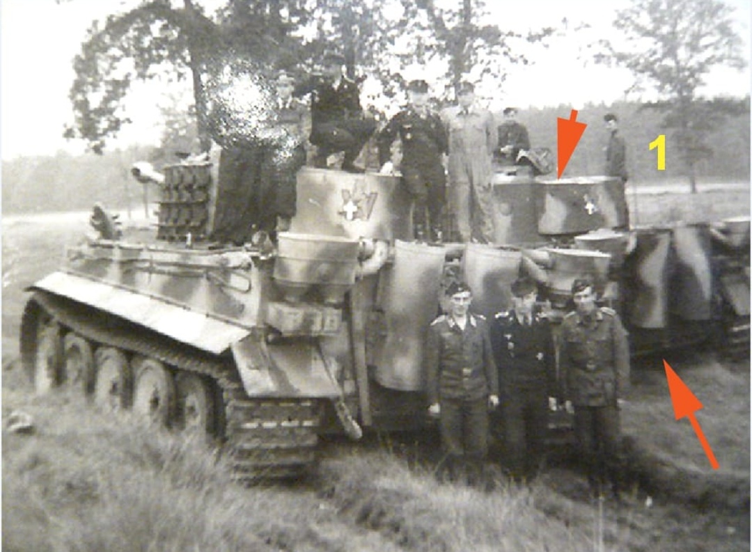

И вот кстати, натыкаюсь я на такое фото - то ли солянка, скидали что было, или оригинал (к чему больше склоняюсь)
Читал где то, что вентилятор перенесли немного раньше, чем появилась новая ком башенка. Если так и было, то получается, такие машины и в 506й могли попасть?
Фото этого танка, хоть и оч плохом качестве, но всеж.. С кормы проглядывается ранняя ком башня (?), а вентилятора нет (тут не уверен, но вдруг))
[img][/img]
temavasilev1989Дата: Пятница, 04.01.2019, 21:00 | Сообщение # 25
Сообщений: 82
Репутация: 4
Ближний танк
[img][/img]
[img][/img]
temavasilev1989Дата: Пятница, 04.01.2019, 21:13 | Сообщение # 26
Сообщений: 82
Репутация: 4
Утверждать конечно ничего не берусь
