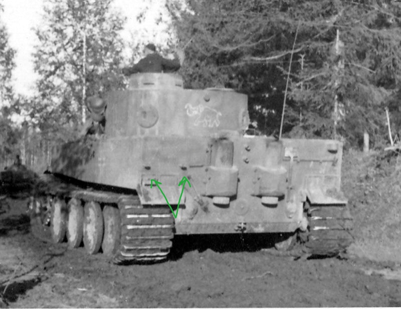

По корме - как понимаю, крепления домкрата на этом танке нет, либо оно слева? (обозначил стрелками)
Пы. Сы.
Скорее всего для второй части (штанги) заводной рукоятки
