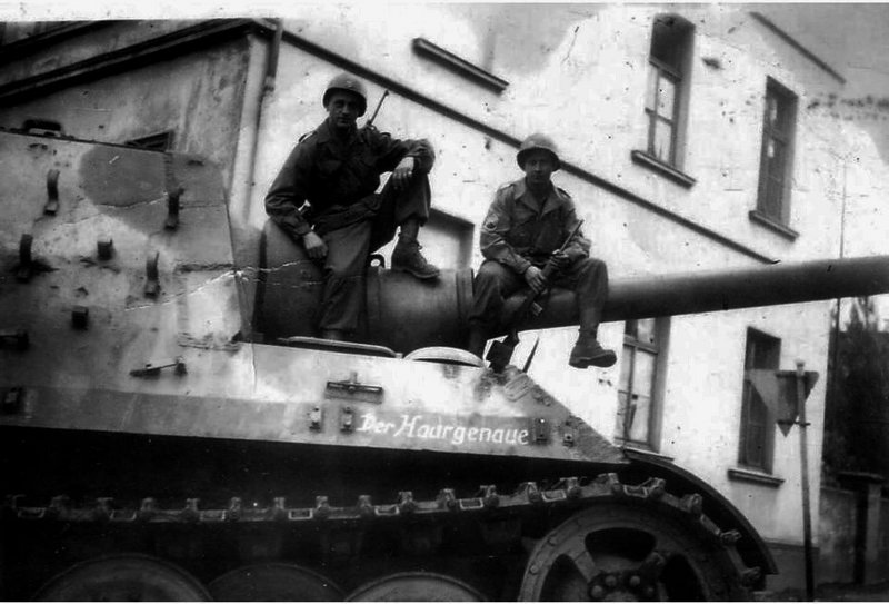

| Цитата Merin (  ) Любят господа "из книжек" по нечетким фото камо рисовать у них в распоряжении целый набор инструментов современного компьютерного ретушера. Вот в частности удивил такой способ выяснить бортовой номер:
image posting
