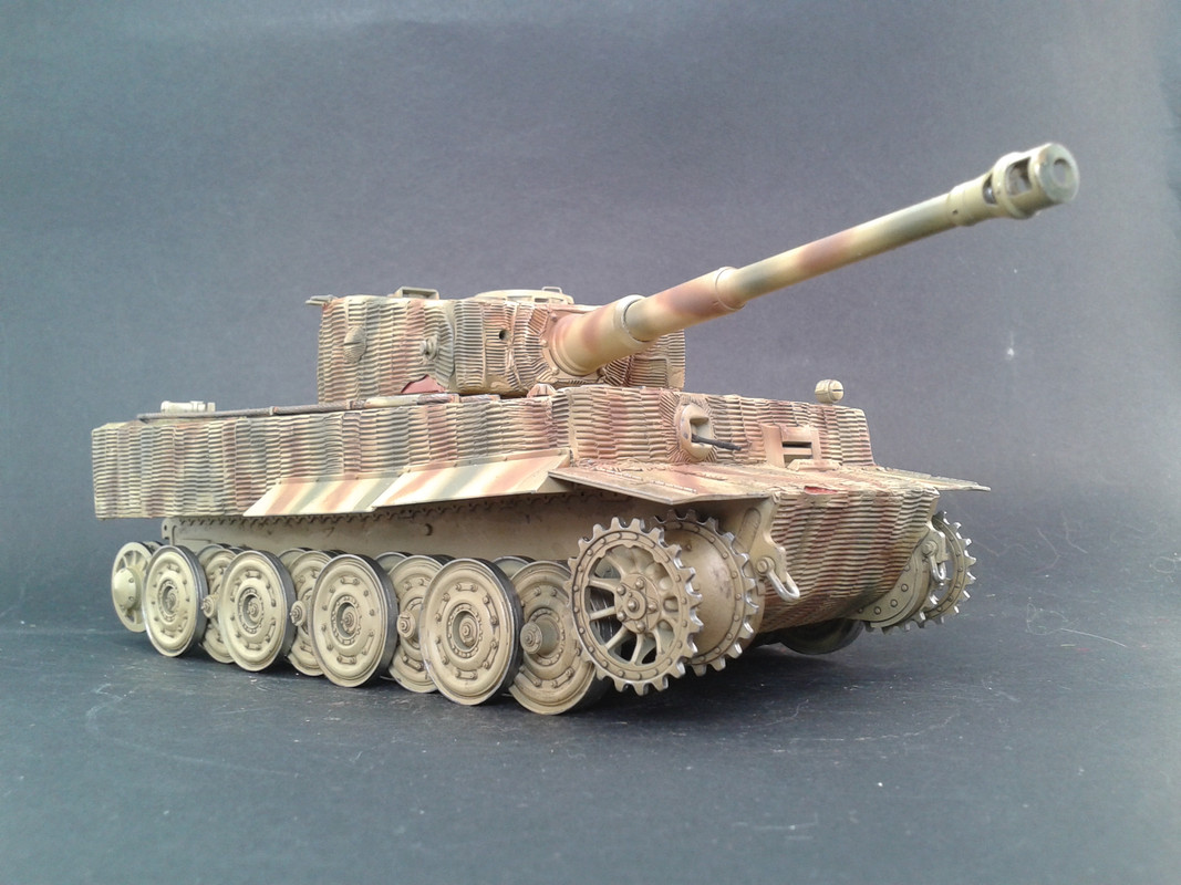

shermanm4Дата: Воскресенье, 10.11.2019, 13:10 | Сообщение # 64
Сообщений: 2785
Вот,для примера,мой  Тигр.
топотДата: Воскресенье, 10.11.2019, 16:08 | Сообщение # 65
Сообщений: 617
Репутация: 35
Сергей, а материал для циммерита какой использовали?
Serg7Дата: Воскресенье, 10.11.2019, 17:18 | Сообщение # 66
Отличный циммерит, закажу себе такие ролики обязательно.  specool

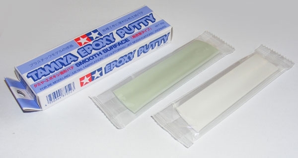

shermanm4Дата: Воскресенье, 10.11.2019, 19:25 | Сообщение # 69
Сообщений: 2785
топот, я использовал зеленку Citadel и двухкомпонентную шпаклевку от Тамии.

shermanm4, Можно сбоку вид Вашего тигра..Не крупноват ли шаг циммерита?
Вот собираю Драгоновского Тигра..(их циммерит)корпус вполне копийно,а вот башня так себе...Кстати,Ваш циммерит мне очень понравился!Круто!Как и сам Тигрович впрочем)Есть блог по постройке этой модели?С удовольствием посмотрел бы!
Сообщение отредактировал VADER - Воскресенье, 10.11.2019, 22:32
shermanm4Дата: Воскресенье, 10.11.2019, 23:58 | Сообщение # 71
Сообщений: 2785
VADER, да,есть мысль что крупноват,но не обдирать же?
Блог не вел.А фото не знаю,не  корректно в чужом посте выкладывать кучу своего.:))
В личку? Напишите эмейл и я перешлю фото.ОК?

мысль что крупноват
Не только крупноват на корпусе, но и нанесен сильно по мотивам, особенно на башне: https://www.britmodeller.com/forums....i-tanks . Но исполнен отлично. thumb
shermanm4Дата: Понедельник, 11.11.2019, 11:51 | Сообщение # 75
Сообщений: 2785
Единой схемы нанесения циммерита не было.:)))Я имею в виду насечки.Еще сырую массу шпателем тыкали как  бог на душу положил.Отсюда и дикое разнообразие.
В упомянутом выше наборе от Трумпетера есть разные варианты.И крупнее и мельче.
