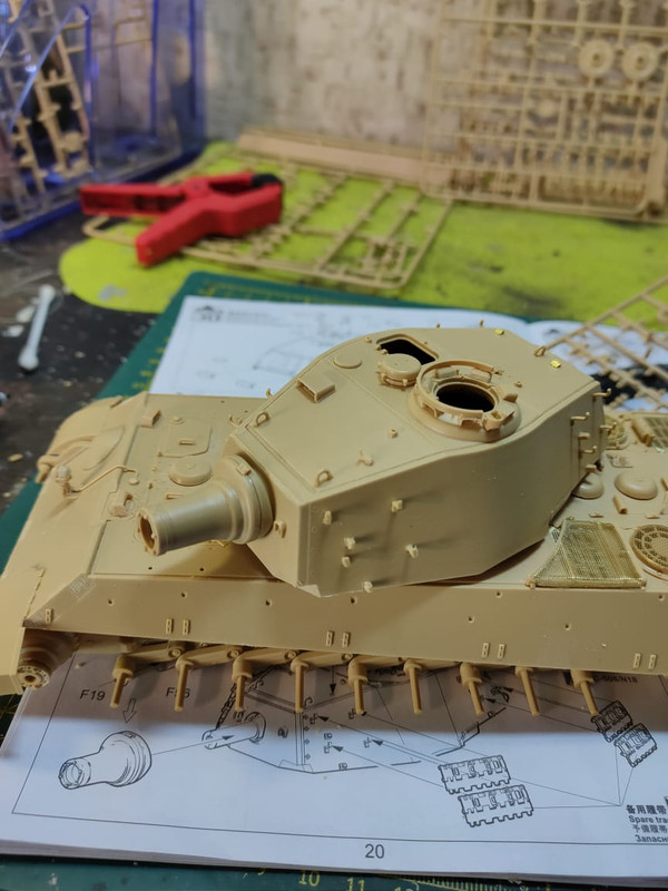

Начал башню. Стыкуемость такая же, очень хорошая.

Продолжаю тему. Сборка башни подходит к концу.
Serg7Дата: Пятница, 14.01.2022, 12:40 | Сообщение # 21
Ствол Менг даёт хоть и из двух половинок, но длинная часть отлита одной деталью.

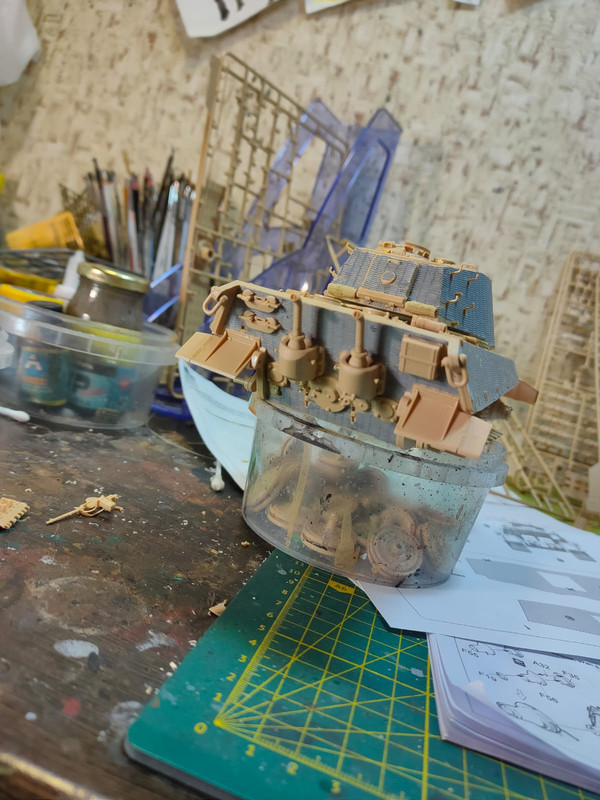

А что с циммеритом? Как он дан? Вид его? Или будешь делать сам?
На корму детали наклеил,будет сложно.:))))
Serg7Дата: Пятница, 14.01.2022, 17:07 | Сообщение # 23
Да, я уже это понял..  cry

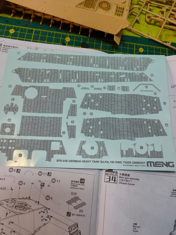

Serg7Дата: Пятница, 14.01.2022, 17:14 | Сообщение # 24
Самоклейка это декали, оказались полное гуано...  cry  Разваливаются на раз-два. На каких то округлых местах, например, на бронемаске курсового пулемёта, вообще не хотят ложиться, пришлось добавлять шпатлей... cry

Есть вариант попробовать их размягчить Тамийской жижей, только не экстра, а обычной, ложатся лучше.
Serg7Дата: Пятница, 14.01.2022, 17:24 | Сообщение # 26
Да, размягчить можно супержидким квиком от Тамии, что я и пытался делать. Но, опять таки, геморройно и при попытке размягчения снова разваливаются, чёрт бы их побрал...  cry  Лучше бы тамиевской двухкомпоненткой заморочился, было бы быстрее и без невров неврнвых...  wacko
Serg7Дата: Пятница, 14.01.2022, 18:06 | Сообщение # 27

Да, размягчить можно супержидким квиком от Тамии, что я и пытался делать. Но, опять таки, геморройно и при попытке размягчения снова разваливаются, чёрт бы их побрал...    Лучше бы тамиевской двухкомпоненткой заморочился, было бы быстрее и без невров неврнвых...
Может, толстая слишком? На сфере, действительно, сложно позиционировать. Надо посмотреть аналогичные стройки, может, там ответ найдётся. Вообще, слышал, что некоторые моделисты эти декали цимма клеят на супержидкий по краям особенно, говорят, отваливается со временем. Я так на Академовской Четвёрке новой сделал, пока, вроде, не отвалились.
Было б с чего нервничать, офигенно, нмв, вышло.
