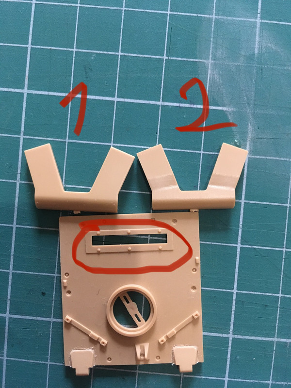

2371kxДата: Среда, 20.08.2025, 13:52 | Сообщение # 21
Сообщений: 36
приветствую возник вопрос по воздуховодам, какой вариант ставили на африканских тиграх ? И как крепилось? Если есть фото самих штанов буду очень признателен.
Eugen-MorgunДата: Воскресенье, 31.08.2025, 19:33 | Сообщение # 22
Сообщений: 325
Если Initial то "2". Если Early то "1".
