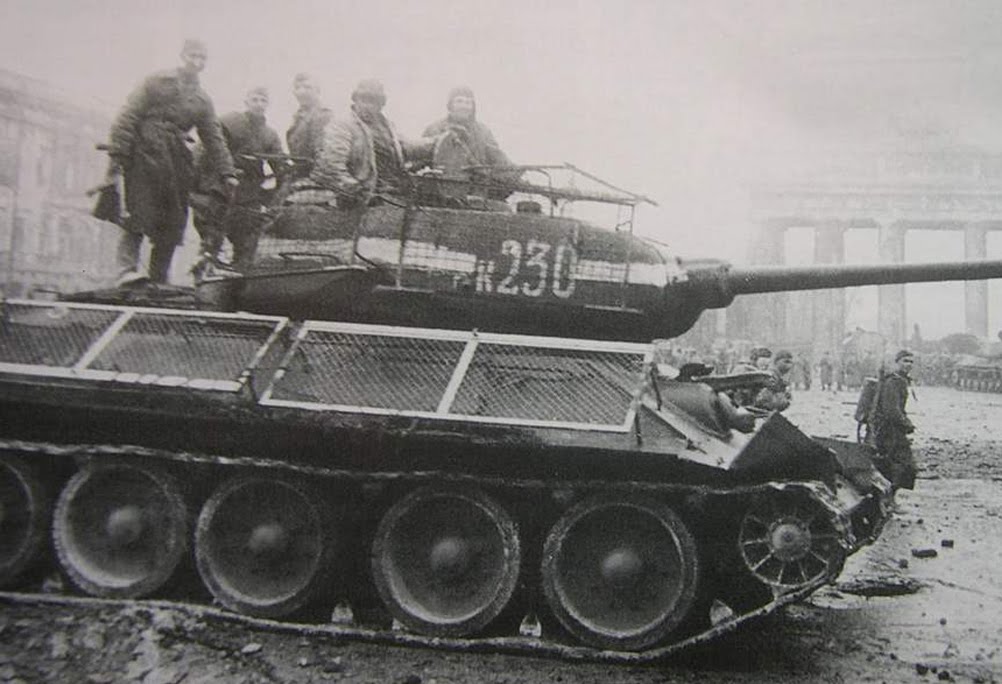

После обварки креплений экранов настал черед браться за аэрограф.
Загрунтовались тамиевским продуктом:
Попутно парочка вопросов по окраске, т.к. не хотелось бы ошибиться.
- Встречал много споров по поводу цвета внутренней части люка механика-водителя - белый либо 4БО. Сам придерживаюсь мнения, что люк надо красить в зеленый. Поправьте меня, если я не прав.
- Надо ли на крыше башни наносить продольную белую полосу? На ИСах в Берлине такая полоса есть, а вот относится ли это к 34-кам?

Цитата a4s ()
Но экранированные - в основном с полоской. Других фото я не встречал
Андрей, я не про эту полосу, с ней всё понятно. Я про полосу на крыше башни, как на ИС-2:
А тактический номер у меня будет в стилистике фронтовых фото на эту операцию, но другой комбинации.
Сообщение отредактировал choko-panda - Понедельник, 13.04.2015, 20:33

После работы плохо буквы читаются smile насколько я помню в Берлинскую операцию наносились белы полосы на боковые стенки башни и крестом на крышу. Во всяком случае на ИС-ах было так. На твоем фото как раз крест виден на крыше
Добавлено (13.04.2015, 20:45)
фото сверху танков с маркировкой как на экранированных Т-34 я не видел. но вот есть такое фото, снятое около моста Мольтке. Тут и крест и обводка по верхнему краю крыши. Краски не жалели smile
Сообщение отредактировал a4s - Понедельник, 13.04.2015, 21:04
choko-pandaДата: Понедельник, 13.04.2015, 20:45 | Сообщение # 234
Сообщений: 4040
Репутация: 561
Да, я как раз отметил его на фото. Вот и мучаюсь вопросом, была ли такая маркировка на 34-ках. Фото этих машин с данным ракурсом я не встречал, хотя по идее для опознования "свой-чужой" полосы на крыше должны быть. На ИСах то наносили.
Насколько мне известно, подобные полосы тогда наносились на ВСЮ советскую бронетехнику.
Цитата: "В 1945 году танкам, учавствовавших в Берлинской операции, для быстрого взаимоопознавания с союзниками наносились белые полосы по периметру башни, а на крыше башни - перекрещенные белые полосы."
http://www.wio.ru/tank/oz/oz.htm
choko-pandaДата: Понедельник, 13.04.2015, 20:56 | Сообщение # 236
Сообщений: 4040
Репутация: 561
Прекрасная информация! Спасибо, коллеги cool

Вот нашел фотографию, где видно полосы на люках крыши. Грустная фото, конечно...
choko-pandaДата: Понедельник, 13.04.2015, 21:12 | Сообщение # 238
Сообщений: 4040
Репутация: 561
Да, фото пронзает до глубины души. Вечная память парням.
На нём также видны ответы на мои другие вопросы по полосам. Благодарю, Андрей.
a4sДата: Понедельник, 13.04.2015, 21:16 | Сообщение # 239
Сообщений: 2182
Репутация: 325
Ну и люк явно не белый.....
choko-pandaДата: Понедельник, 13.04.2015, 21:18 | Сообщение # 240
Сообщений: 4040
Репутация: 561
Да, я в том числе и про это момент.
