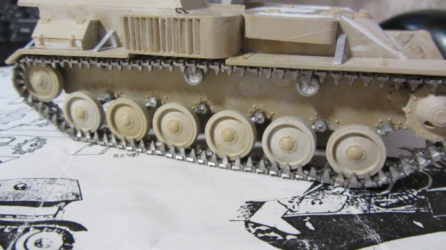

Пересмотрел порядок сборки. Планировал закончить детали рубки - те, которые из полистирола, самодельные, а потом - ходовая.
Но для мобилизации нужен был тяжелый труд, так, чтоб мало не показалось. И таким вызовом стали траки, металл, которые каждый требовал индивидуальной обточки и подгонки (см. предыдущие фото).

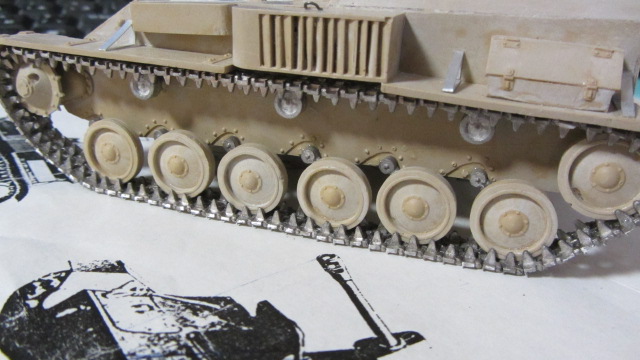

Рабочая 8-часовая смена ушла на подготовку траков к сборке - удаление облоя, литьевых прибылей. Траки (сравнивал) копия с питерской СУ-76 от Алан хобби. Опорные и направляющие катки, возможно, с нее же копировались. В комплекте траков "в предел" - остались от сборки 2 шт. отбракованные мною из-за недолива.
Жесткость деталям ходовой придает собранная гусеничная лента: балансиры, приклеенные к корпусу легко отрываются из за малой площади сопряжения с местом установки. А собранная конструкция выдерживает падение на стол с высоты сантиметров 10. Или на мягкий диван с метра. Не могу сейчас объяснить зачем я ронял модель - отходняк после зачистки 160 траков?!  biggrin

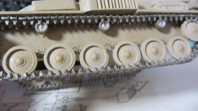

при сборке обнаружил утрату одного поддерживающего катка - собрал без него, планирую изготовить из полистирола копию металлических из набора:

зубьев на ведущем колесе меньше , чем на прототипе, да и траки чуть крупнее, нежели "по масштабу". Соответственно. отверстия под зубья у двух соседних траков не совпадают с зубьями на ведущем колесе. Зубья срезал (на модели не видно) и наклеил траки на ведущее колесо:

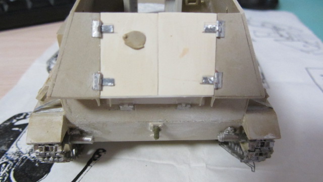

теперь рубка: нижнюю откидную часть люка сделал самостоятельно из полистирола. уголки усиления на люке и корпусе были разные - с плавными обводами и резкими. Я выбрал последние. Интерьер не планируется, да и фото, по которым делать, у меня нет, а первоначальная задумка (при покупке, давно-давно) заимствовать интерьер от алановской СУ потеряла смысл после выпуска миниартовской, тамиевской и звездинской моделей - хочешь интерьер - выбирай, а самому реконструировать как то не хочется.

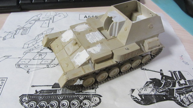

завтра планирую завершить крышу рубки. А пока немного выровнял корпус - есть усадка материала:

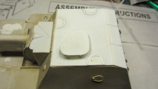

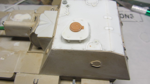

Теперь крыша боевого отделения.  Производитель в комплекте крышу "не дал". И не помню, чтоб был интерьер.
Проще построить вариант с крышей. Продолжим, помолясь smile

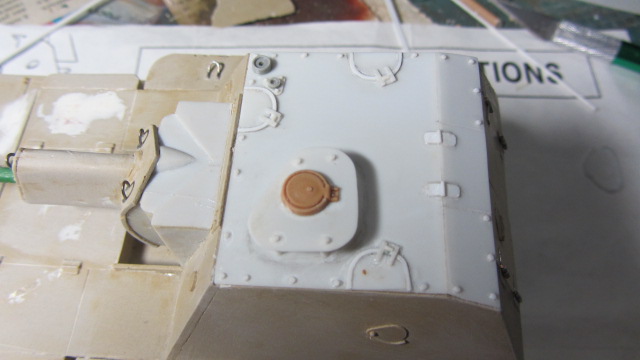

круглый лючок в крыше над вырезом это деталь от звездинского Т-4 (не помню что-или заливочный люк или ...???). Его сточил вполовину.
inkvizitorДата: Воскресенье, 22.10.2023, 17:04 | Сообщение # 25
Сообщений: 1145
Репутация: 171
а антенный ввод - какая-то деталь от драгоновской "четверки". Фару оставил оригинальную из набора.

так, крыша рубки завершена:

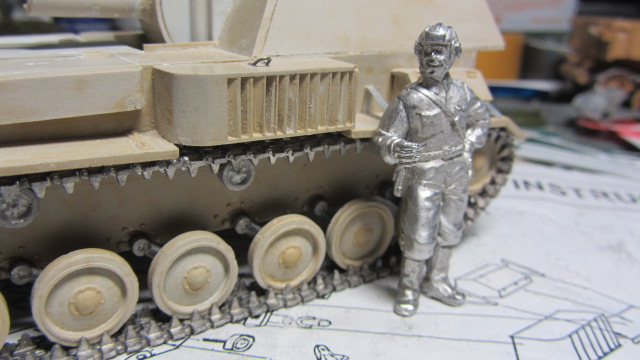

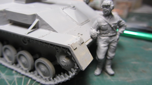

в коробке с самоходкой лежали металлические фигурки двух наших танкистов. Фирму уже не помню, может сама ПТС, может Латник. По стилю литья скорее всего ПТС. собрал и покрашу к самоходке:

"Зашкурил" корпус, выявил несколько каверн - зашпаклевал. и в серый грунт.
