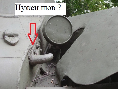

Цитата STEINER ()
Вот нашел фото где шов полностью проварен - что на это скажете ?

Возвращаясь к машине из ЦМВС и швам:
Швов крепления бронировки два по бокам.
Форму бронировку Тамия передала не совсем верно:
Цитата STEINER ()
Ручка обязательна ?
А как поднимать люк иначе?
Цитата STEINER ()
Насчёт патрубков - там должна быть вставка ?
Это фантазии тех, кто делал эту машину.
Нужен ли сварной шов по рымам и крюкам вопрос открытый - т.к. машина из ЦМВС "монстр" переработок,  в частности движок там ни разу ни М-17, и даже ни В-2.

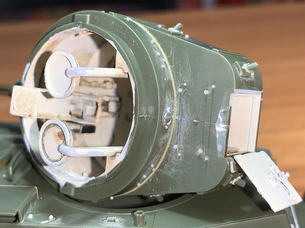

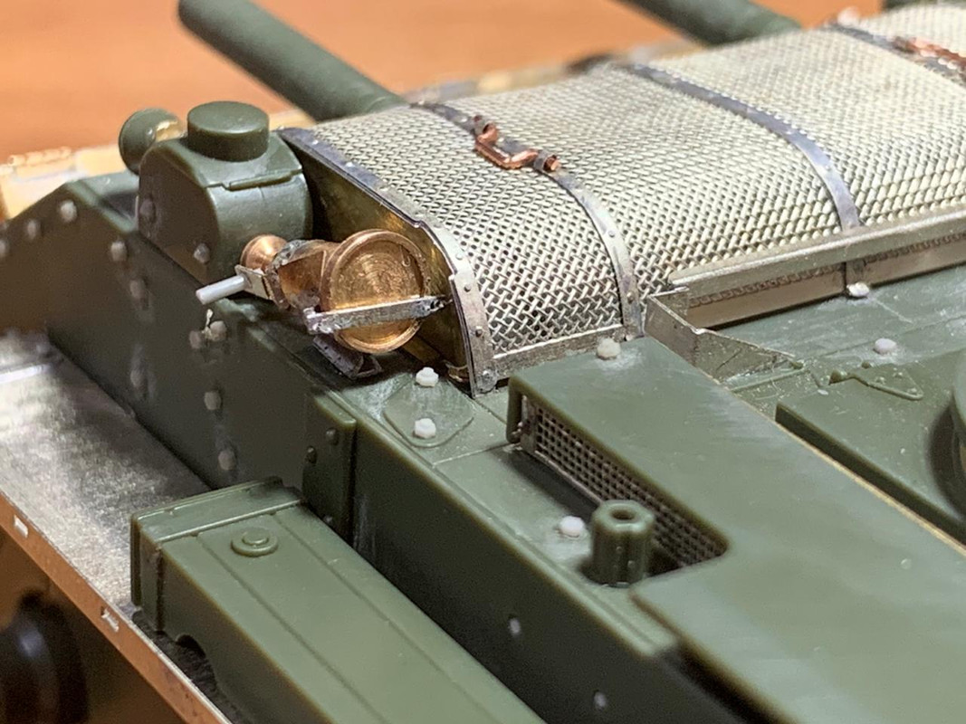

Пока занимаюсь сборкой траков можно ещё кое что подправить . Ваше предложения .
С уважением Алексей

MerinДата: Воскресенье, 22.12.2019, 23:07 | Сообщение # 84
Сообщений: 2612
Мощный объем доработок  wacko  Жаль не смогу по матчасти помочь, не на столько в ней специалист, что бы советы давать.
bt7-zvoДата: Понедельник, 23.12.2019, 01:47 | Сообщение # 85
Сообщений: 220
Репутация: 73
Что из "косметики" бросилось в глаза:
1. не заборот классический косяк Тамии - зеркальное расположение клепок на планках бронелистов
2.
3.
4.
И следует "приварить" к кормовым рымам в придачу и носовые крюки. Но я бы этого делать не стал - несмотря на образец из ЦМВС и "отварил" бы кормовые рымы.

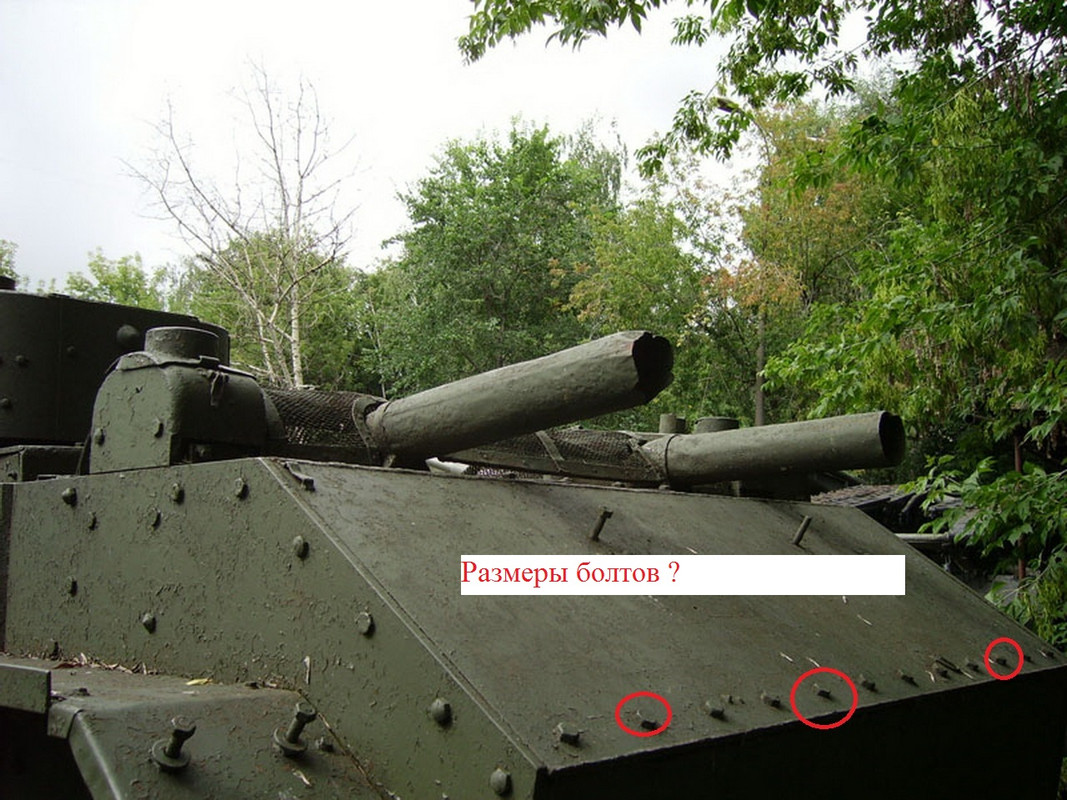

STEINERДата: Понедельник, 23.12.2019, 08:38 | Сообщение # 86
Сообщений: 602
Репутация: 85
bt7-zvo, За зеркалку Спасибо ! В следующем проекте исправлю . Насчёт приварки носовых крюков вопрос спорный ( есть фото реальных машин без приварки ) . По поводу задних болтов на корме фрикциона , я так и не понял почему они в шахмотном порядке ( пытался что то изобразить - как мог ) . На других машинах они параллельны в чем прикол ?
С уважением Алексей

Цитата STEINER ()
Ну что же поддержки в стройке было мало ( все профи странным образом исчезли ) пришлось ковырять в одиночку . Все делалось на глазок .  Теперь можно все косяки обсуждать . )))
Можно. Но нужно ли? С удовольствием посмотрел рассматривая фото очень хорошей работы. С другой стороны, расположение заправочных горловин баков не логично. Они вразнобой, а не так как на машинах, хотя не исключаю что все возможно.
Крышка кастрюли тоже обычно не симметрично располагалась:
Но, опять же и симметричный вариант возможен.
