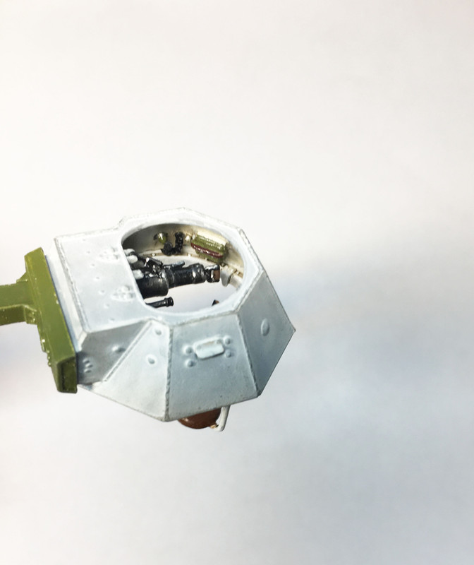

По поводу самой сложной части интерьера, постом выше, я погорячился. Строить башню оказалось совсем непросто - часть вооружения надо красить снаружи, после чего вставлять вовнутрь и так же по отдельности красить и навешивать мелкие детали типа диска на пулемет ДТ, кожух на пушку и т.д. Изнутри башня очень мелкая, с проводкой к башенной лампочке заморачиваться не хватило сил. "Застеклил" все три смотровых прибора - два у командира на башне и один у мехвода. Один пистолетный порт попробую оставить открытым. Так же почти доделал верхний погон башни с боекомплектом и ручками вращения. Как обычно добавил везде грязи, сколов и потеков. Вроде все в меру.

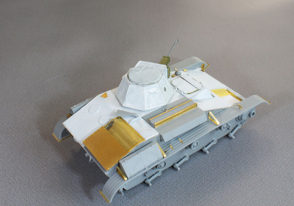

Приклеил надгусеничные полки с ящиками и крепежом для шанцевого инструмента. Раз ящики не будут открыты, прострелены, или подвержены еще каким то воздействиям, то я решил попробовать оставить родные. Добавил кучу остальной травленой мелочевки и частично прикрыл жабры воздуховода "на зиму". Так же подготовил к покраске катки и покрасил шанцевый инструмент, размещающийся на надгусеничных полках. Пластиковый трос заменил металлическим, сделал из тонкого пластика ведро - по цвету получилось темновато, попробую его высветлить, скорей всего повешу на заднее сцепное устройство.
