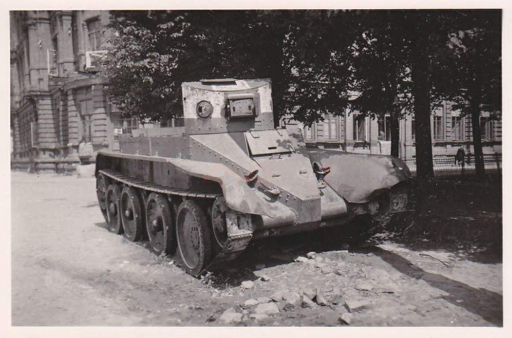

Кстати,у кого-то есть информация по БТ-2 с Кубинки,что стоит сейчас в парке Патриот?
У него подбашенная плита  как раз и приподнята.
shermanm4Дата: Среда, 03.02.2021, 15:48 | Сообщение # 17
Сообщений: 2792
Регулирующие стаканы рессор  надо переделать.ИМХО.
Слишком они мелкие и низкие.На гайки похожи.
На реальном танке они очень заметно торчат на 10 см. как минимум.
HartДата: Среда, 03.02.2021, 15:54 | Сообщение # 18
Сообщений: 8992
Да и вокруг их щель имеется.
HartДата: Среда, 03.02.2021, 15:56 | Сообщение # 19
Сообщений: 8992
Кстати,у кого-то есть информация по БТ-2 с Кубинки,что стоит сейчас в парке Патриот?У него подбашенная плита  как раз и приподнята.
Это на корпус БТ-5 поставили башню БТ-2. Он сборный. Благо корпуса одинаковые, а вот башни разные, и посадочное место пришлось как то подгонять. Вот лист и приварили.

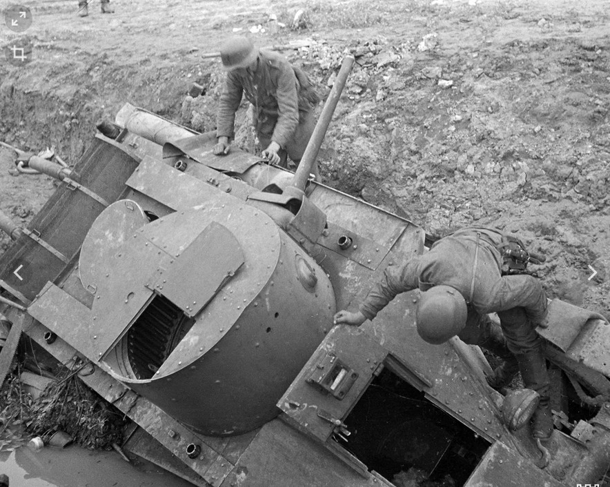

На тех танках, на которых изначально не было смотровых щелей, впоследствии делали два отверстия. Точно так как на фото в 17м сообщении.
