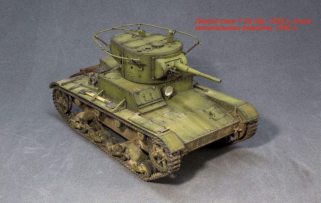

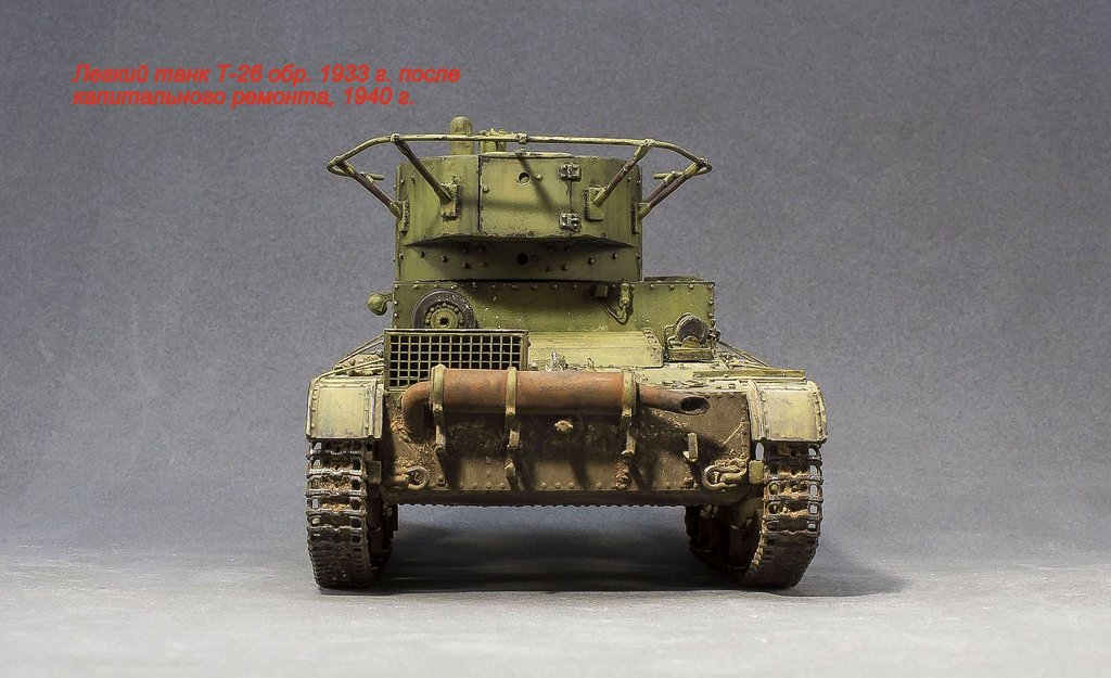

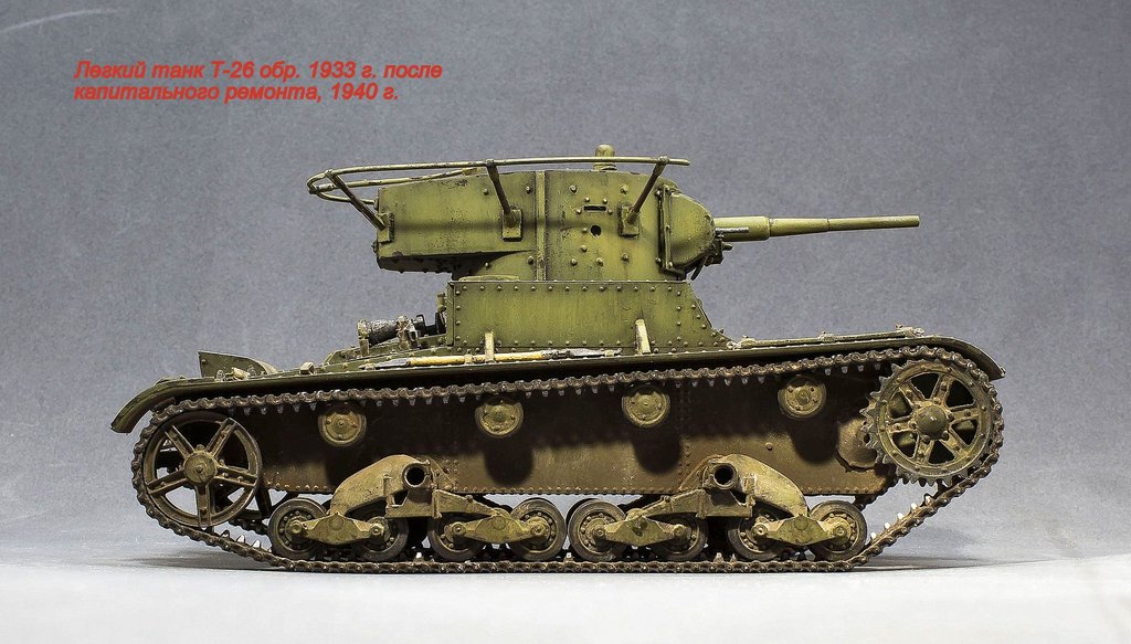

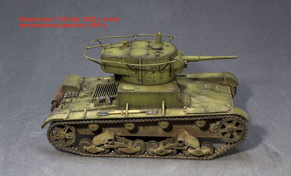

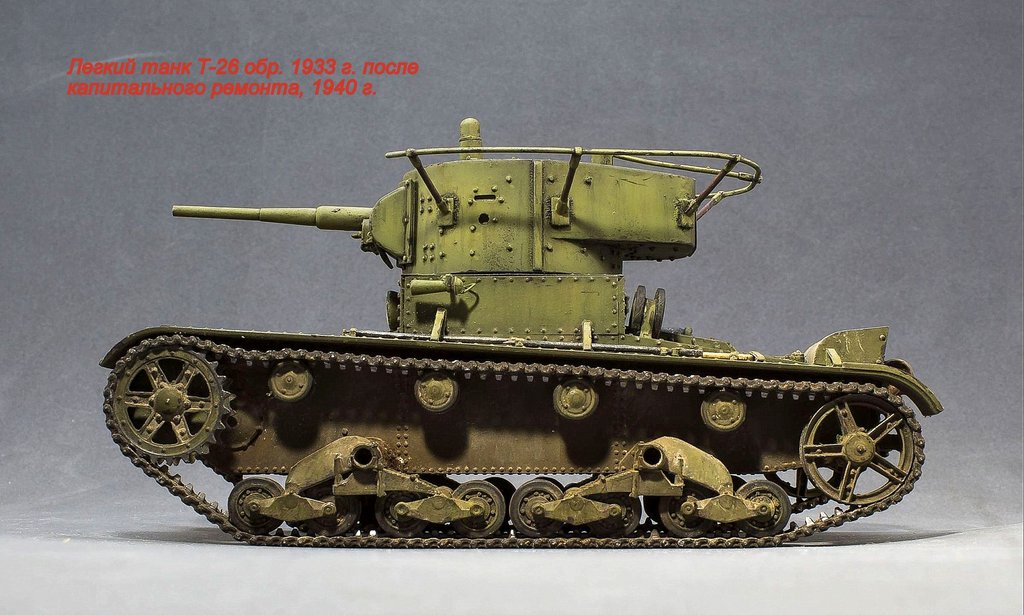

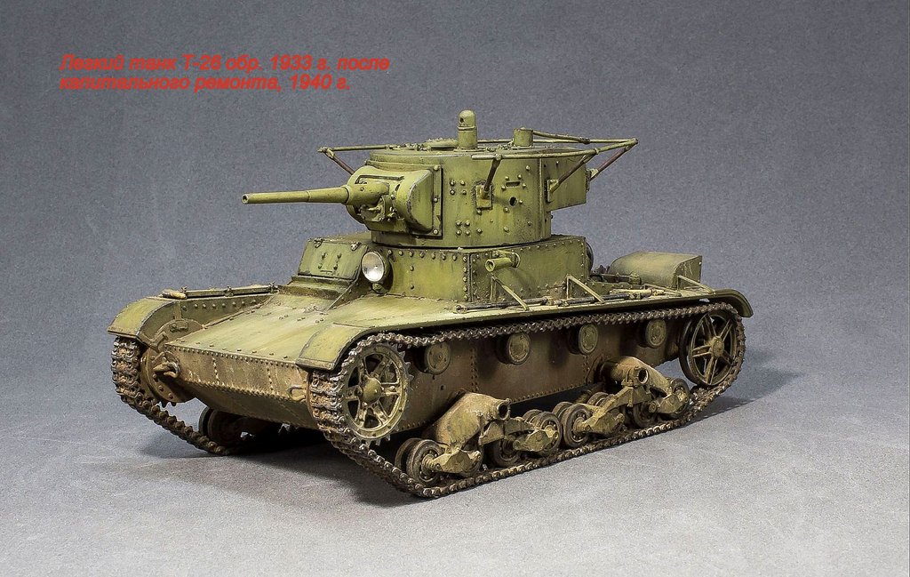

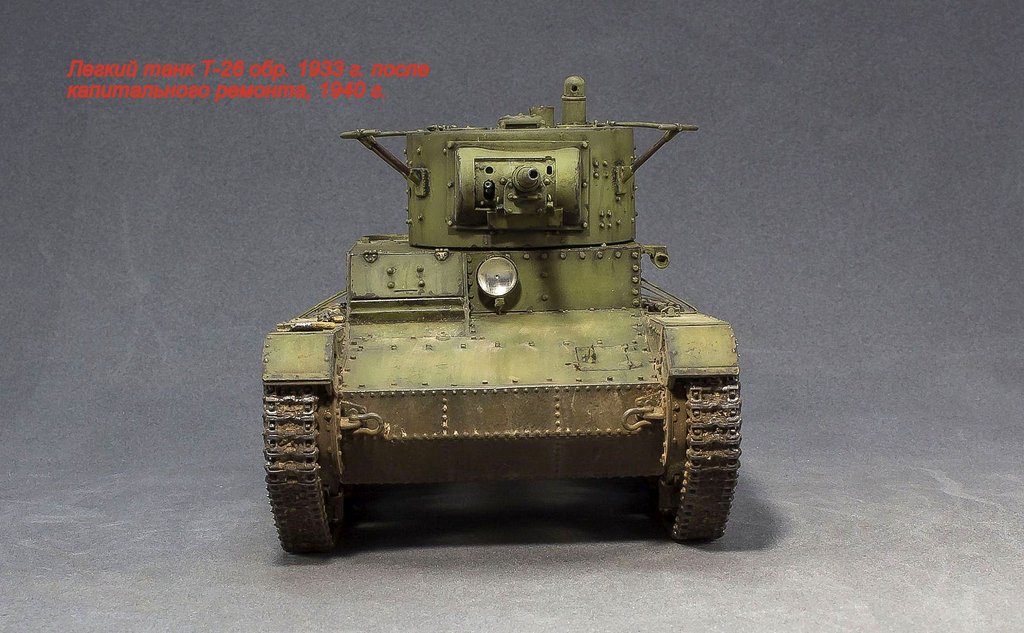

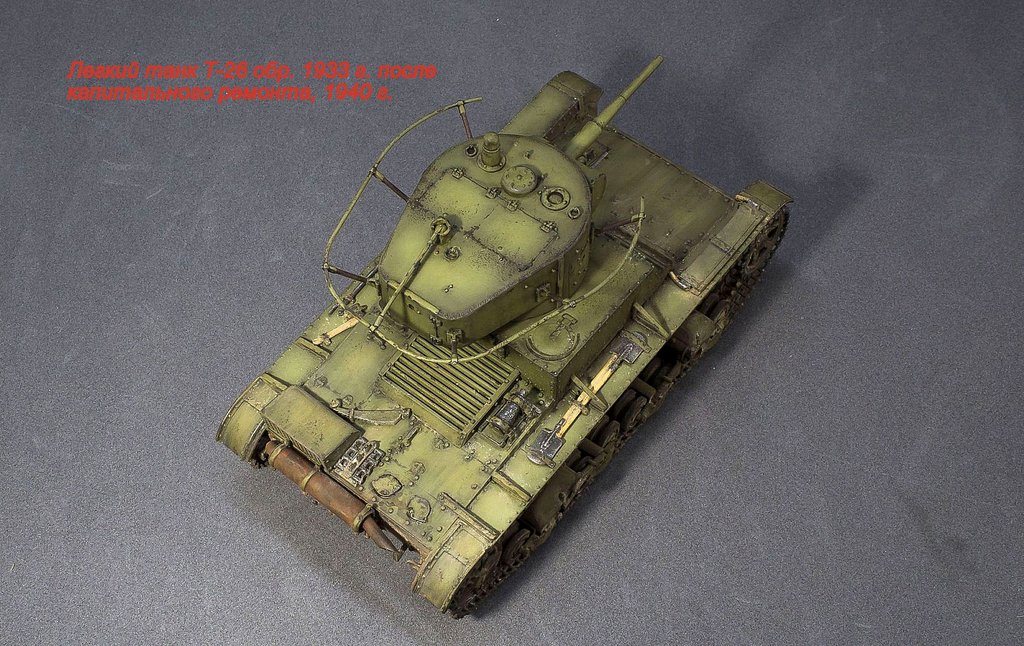

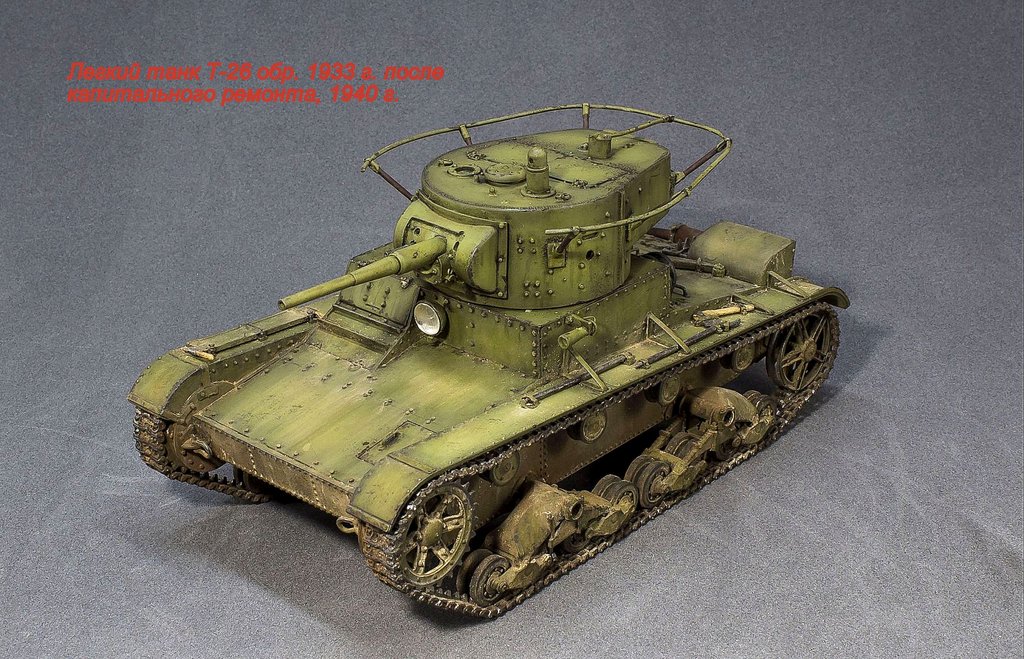

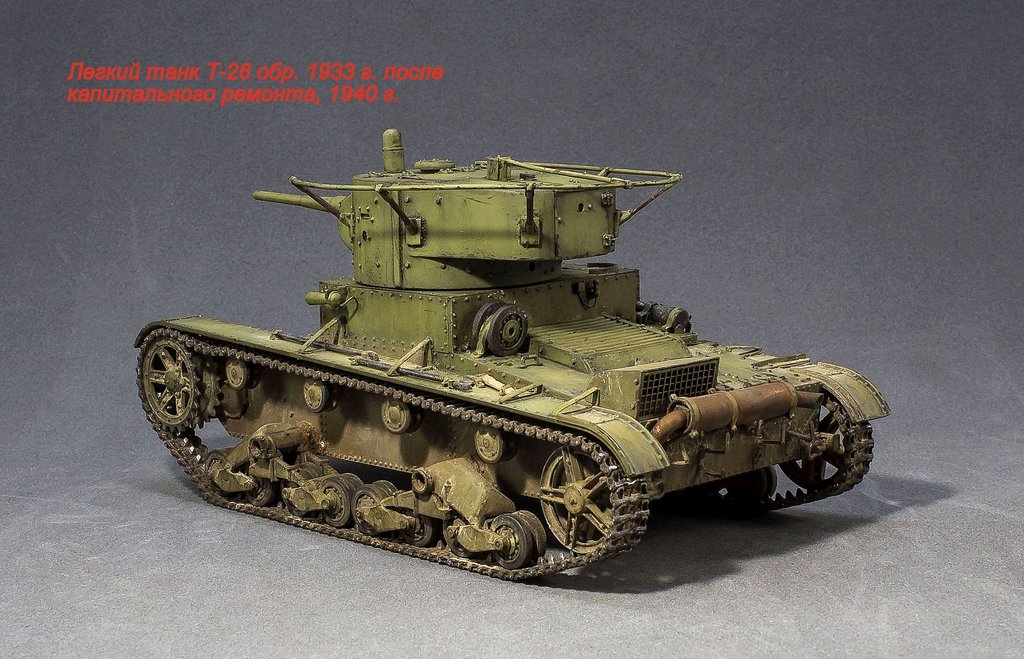

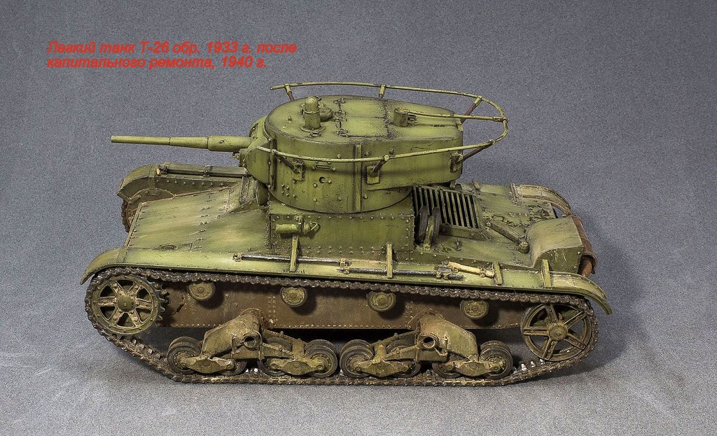

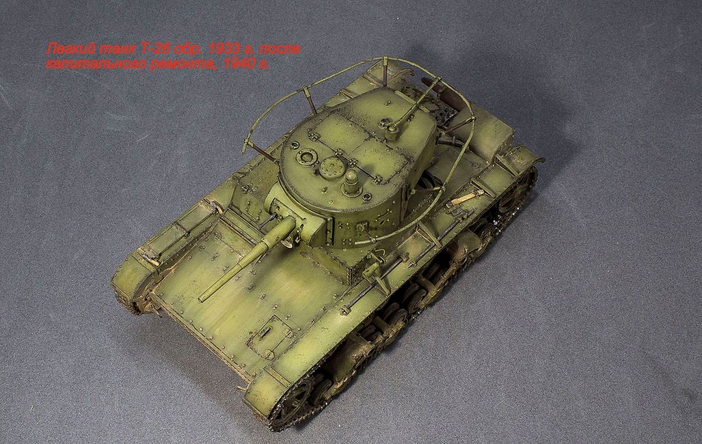

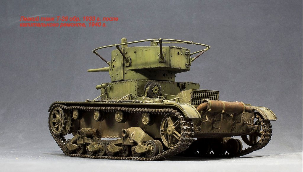

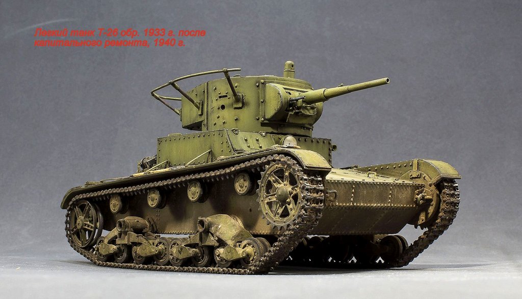

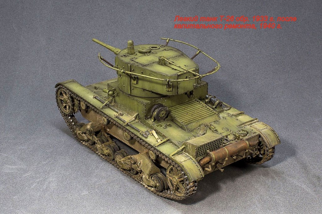

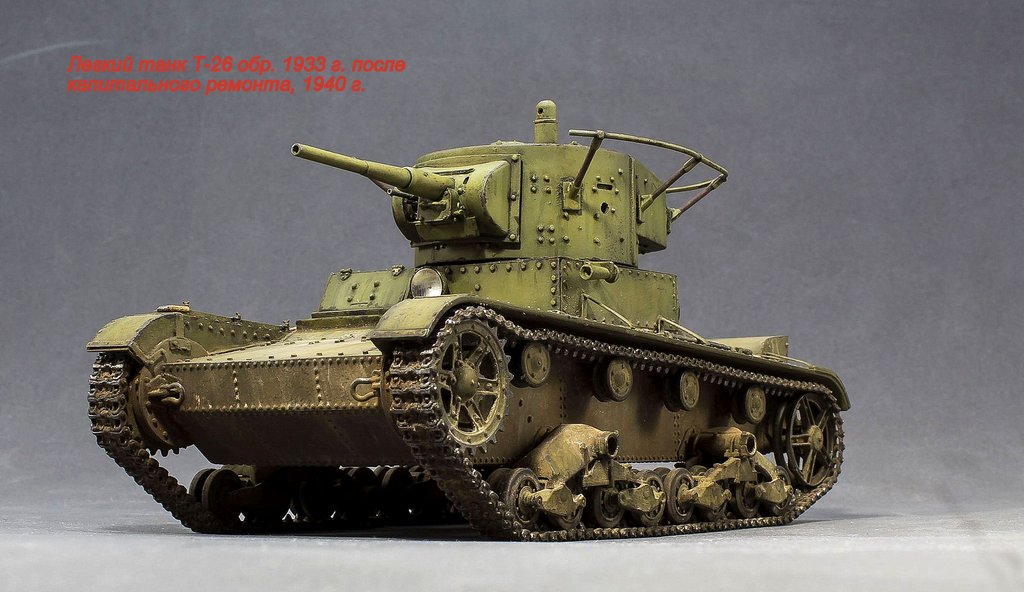

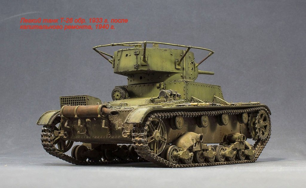

Приветствую коллег!
Выставляю первую в новом году модель - и опять легкий танк Т-26.
Модель сделал с использованием смоляных наборов от Алексея Егорова aka Loki - ВЛД с малым люком для доступа к трансмиссии и штампованной маской для орудия.

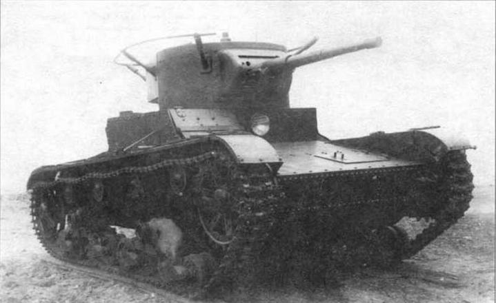

Модель строил на основе "ХБ" по найденной фотографии
На фото танк с клепанным корпусом т.н. выпуска 1933 г., с ВЛД с малым трансмиссионным люком, но уже с новой ходовой (катки со съемной грузошиной), башня со штампованной маской и радиостанцией (штампованная маска с реальным корпусом как на фото - это нонсенс). Судя по всему - машина после капремонта или модернизации не ранее 1939 г. Я сделал модель примерно по фото, единственно, что допустил как "свободный художник" - набор шанца и домкрат, ну и поставил "старый ленивец" без оребрения.
Основа модели - набор "ХБ", ВЛД и орудийная маска - смоляные наборы от Алексея Егорова, домкрат, "ленивец" и поддерживающие - смола от "SPM", шанец - новый набор "Миниарма", крепления домкрата - паял сам. Стволы, как всегда, точеные, гусеницы - уже собранные наборы от "лейбов"...

Интересная и зрелищная модель.
Но почему такой высокий "стакан" прибора наблюдения на башне? Разве были такие, мне казалось, высота была поменьше....?

Стакан чисто из набора "ХБ"... Одну антенну сломал, плюнул и оставил как есть))))

Тогда и бронировку маслорадиатора надо было на "жопу"менять. Да и общий люк под топливо/масло прорезали при модернизации. Катки могли и ранее поменять.
Нравится мне как у тебя сколы получаются. Чем делаешь?

Ну насчет общего люка мы как-то разбирались - были все варианты biggrin
"Горбатая жопа" - это ближе к 1940 г., по результатам финской...
Все-таки надо было написать, что машина не ранее 2-й половины 1938 г. biggrin
А сколы - простой поролончик от губки для мытья посуды, отрываешь, макаешь, через салфетку промокаешь практически до сухого и вперед... Главное - сильно не нажимать, может мазок краски получиться.... А по ребрам сколы простой тонкой кистью....

Есть более четкое фото данной машины.
Где присутствуют интересности на башне - кронштейны под стойки антенны сильно выше, чем на остальных машинах, не просматривается (как кажется) смотровая щель и вместо лючка для сигнализации стоит бронестакан с нечасто встречающейся панорамой ПТ-ФК. Так что "свободного художества" чуть больше заявленного.
