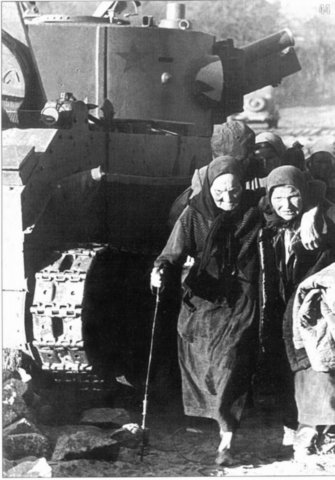

bt7-zvoДата: Воскресенье, 22.08.2021, 14:22 | Сообщение # 19
Сообщений: 221
Репутация: 67
К сожалению, плотно этим вопросом не интересовался пока. Но если исходить из фото, то ящик мог быть как с одной крышкой:
так и с двумя:
