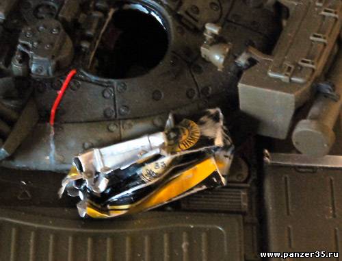

IlyaShДата: Четверг, 18.03.2010, 12:16 | Сообщение # 18
Сообщений: 350
Репутация: 24
Quote (Shaq32)
На фото надбой виден, а на модели нет)
Будет, будет надбой biggrin , примерно такой
Quote (Shaq32)
Надгусиничная полка должна проходить по красной линии
Ну, может чуток высоковато smile взрывом повело.. Хотя - в самый раз!
А зип я уже из жести сварганил - вот рука мять и не поднималась, но к вечеру все случилось butcher
Из пластиковых зипов остались только боковые. Если нужно- для начала могу скинуть фото, и если подойдут-отдам.
Добавлено (18.03.2010, 12:16)
Quote (Четник)
А как были изготовлены ЗИПы?
Расчерчивал развертку на жести, предварительно обмерив ящик,и клеил супером. Потом углы обходил надфилем. Всё))

talibДата: Пятница, 19.03.2010, 20:04 | Сообщение # 25
Сообщений: 351
Репутация: 12
IlyaSh,
а можно вопрос: что нужно сделать, чтобы ТАК покурочить ЗИП? Его скорее с бонок сорвет (там 4 болта всего), чем ТАК покурочит. Его задняя стенка сделана с той же толщиной, как и весть ящик, в висит он на уголках, через которые крепится ящик к бонкам. Если даже не сорвет болты, то сорвет сварку уголков с зипом.
То есть я хочу сказать, чтов ыглядит канешно эффектно, но не правдоподобно
Shaq32Дата: Пятница, 19.03.2010, 20:29 | Сообщение # 26
Сообщений: 376
Репутация: 12
Quote (talib)
Так человек делает по фото, это не фантазия. Если присмотреться, то на том фото видно, что нет ряда под тучу, и могло быть в него попадание рпг и остатки струи с осколками покорёжили зип, это моё предположение. Интересно, нет ли в источнике этого фото подпись к нему...
talibДата: Пятница, 19.03.2010, 22:13 | Сообщение # 27
Сообщений: 351
Репутация: 12
Shaq32,
я фото вижу. и вижу, что камулятивная граната, выпущенная сверху (скорее всего из окна), прошла через башенный ящик ЗИП, сорвала ЗИП на надгусеничной полке и резинотканевый экран вместе с ДЗ. Именно поэтому не сработала ДЗ, т.к. попадания было сзади.
А я вижу сплющеный ЗИП.
а если обратиться к матчасти, то у РПГ нет осколков. Он прожигает броню. Не взырвается как РПО типа Шмель, а прожигает броню. До соприкосновения с броней это болванка и не более.
по а туча демонтирована, это видно по четким отверстиям. Мотрирки закреплены на основании так, что выдерживают отдачу от дымовой гранаты. Ее скорее вырвет с мысом, чем оторвет мортиру.
Уважаю автора за самодельный ЗИП, но имитация повреждений не айс ИМХО. Притом ЗИП на поле очень неплох.

IlyaShДата: Воскресенье, 21.03.2010, 12:10 | Сообщение # 29
Сообщений: 350
Репутация: 24
siba219, спасибо за фото, но как же я промахнулся, узнав что танк - грузинский!..:bangin: Повреждения оставлю, но буду доделывать как наш (чеченский вариант). talib, этим и интерестны различные взгляды на одну проблему (на ЗИП)), однако ракурс фото такой, что больше создается видимость сплющенности, хотя по вышестоящей фотографии смотрится именно как-будто зип смяли. На самом деле как это выглядет, будет видно только после грунтовки - жесть бликует biggrin Тогда посмотрим где хвосты остались. Shaq32, привет, Дим, зипы подошли? Параллельно наблюдаю за твоей машиной. Когда до башни дойдешь? biggrin гусь, всегда пожалуйста tongue
