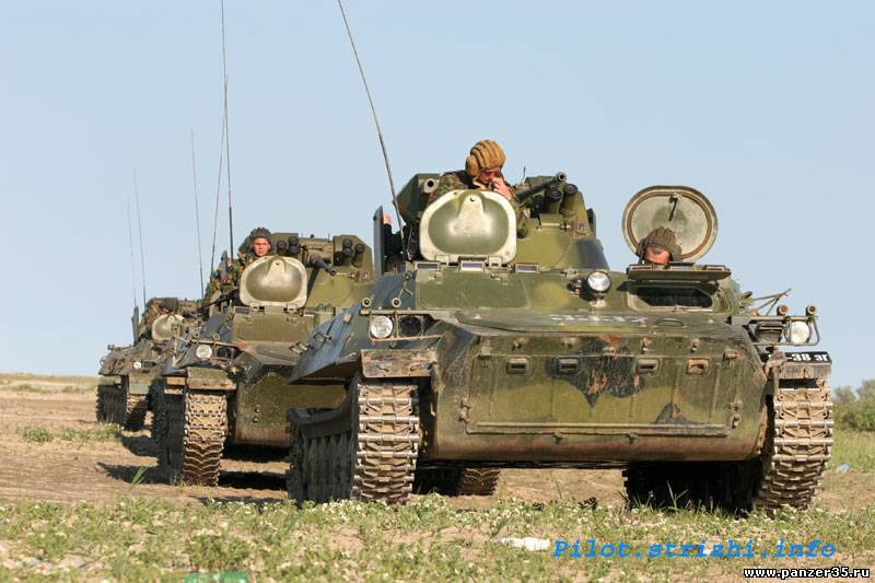

ЧетникДата: Четверг, 08.04.2010, 13:47 | Сообщение # 28
Кавказ. 2004 год
Прикрепления: 6609539.jpg (79.1 Kb)
