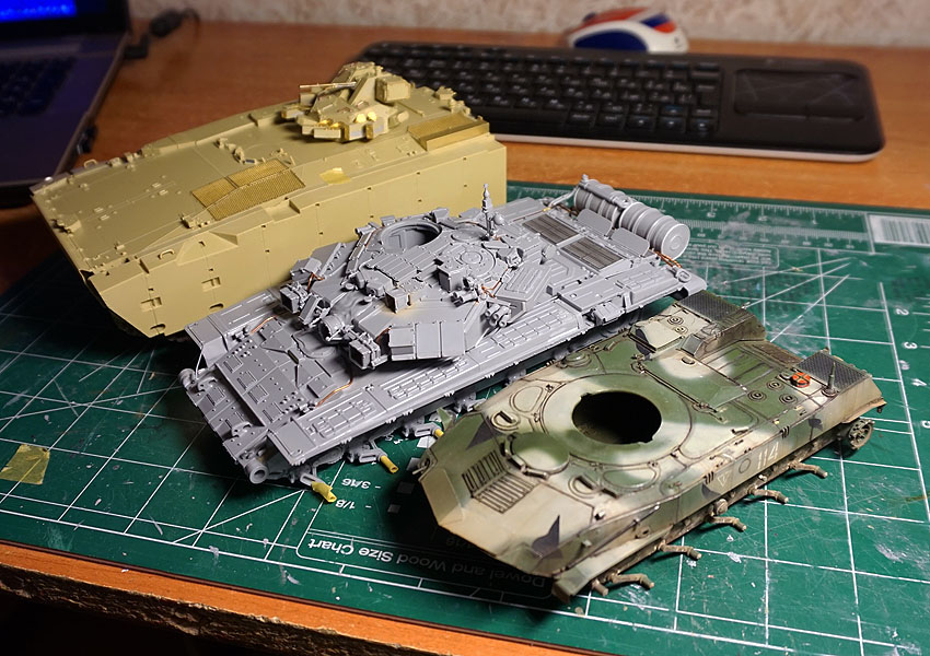

Эх, рядом бы обычную БМП-1/2 поставить, чтобы размеры агрегата были понятнее...
За неимением БМП могу предложить Т-90 и БМД-2...
А Курганец действительно большой..
С ним Т-90 смотрится достаточно миниатюрным танком..

panzer35Дата: Воскресенье, 22.01.2017, 23:52 | Сообщение # 17
Сообщений: 8588
Ух ты, другое дело, теперь видна массивность машины...
ЧетникДата: Понедельник, 23.01.2017, 11:14 | Сообщение # 18
Здоровенная тумбочка ))

UlisДата: Понедельник, 23.01.2017, 19:31 | Сообщение # 21
Сообщений: 9964
не то слово..Действительно, просто гараж какой-то..Хотя в реальности мне он таким не показался..

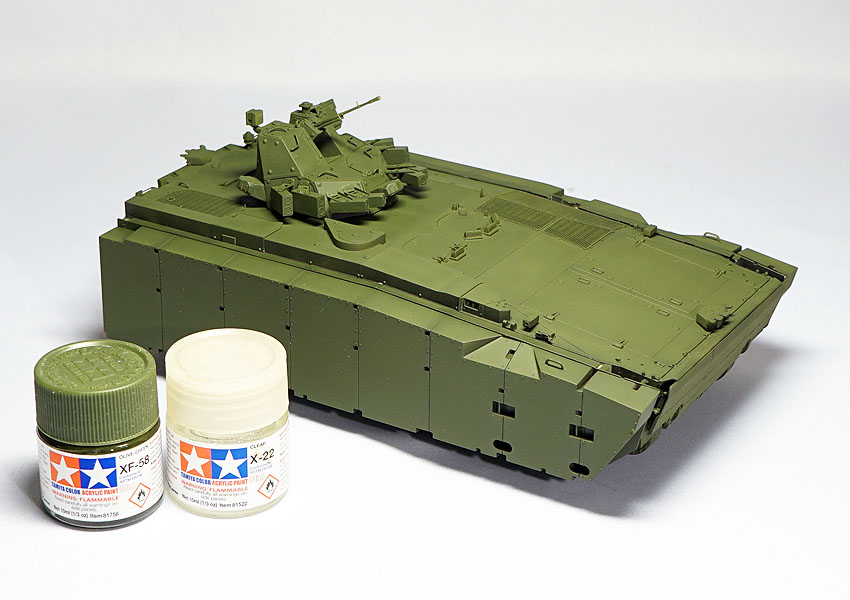

UlisДата: Среда, 08.02.2017, 18:03 | Сообщение # 29
Сообщений: 9964
Продолжаем работу над БМП.
Нанесен грунт. Сушка 24 часа...
Нанесена черная краска по швам, теневым зонам модели..
Выбор краски был сделан в пользу XF-58 с добавлением Х-22.. Выбор сделан на основе анализа фото и прений коллег-моделистов на различных форумах..
Сообщение отредактировал Ulis - Суббота, 23.06.2018, 14:13
lamoffДата: Среда, 08.02.2017, 18:09 | Сообщение # 30
Сообщений: 784
Репутация: 238
Красивая машина получается! А не слишком ярким XF-58 будет?
