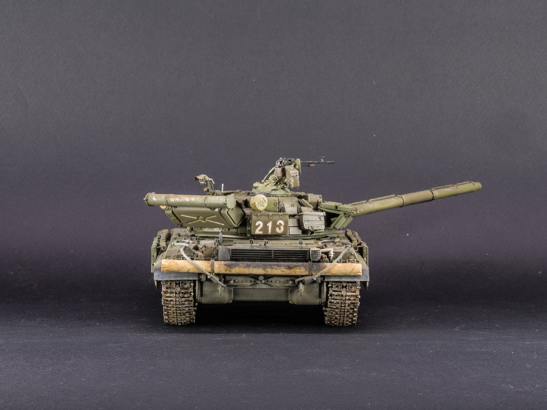

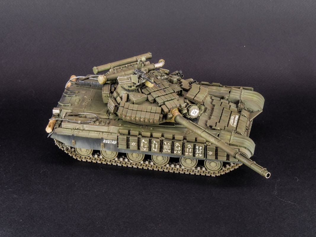

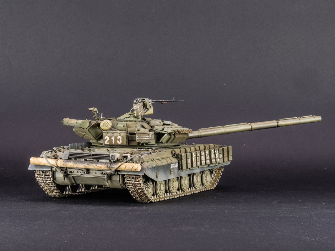

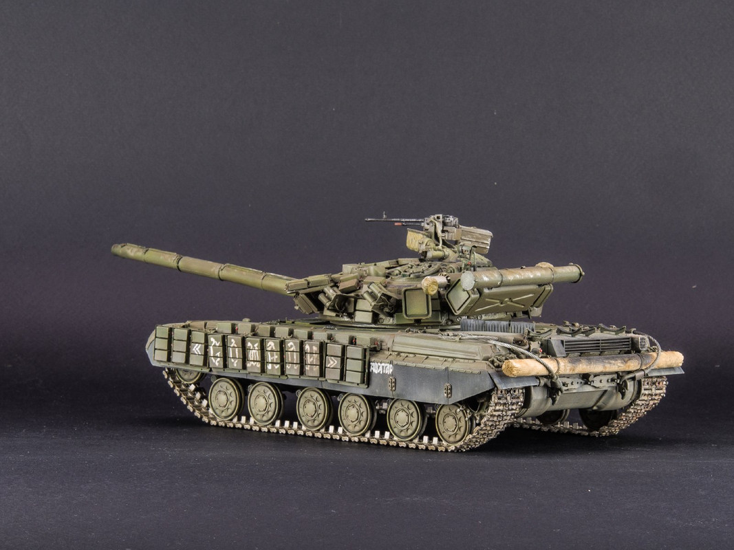

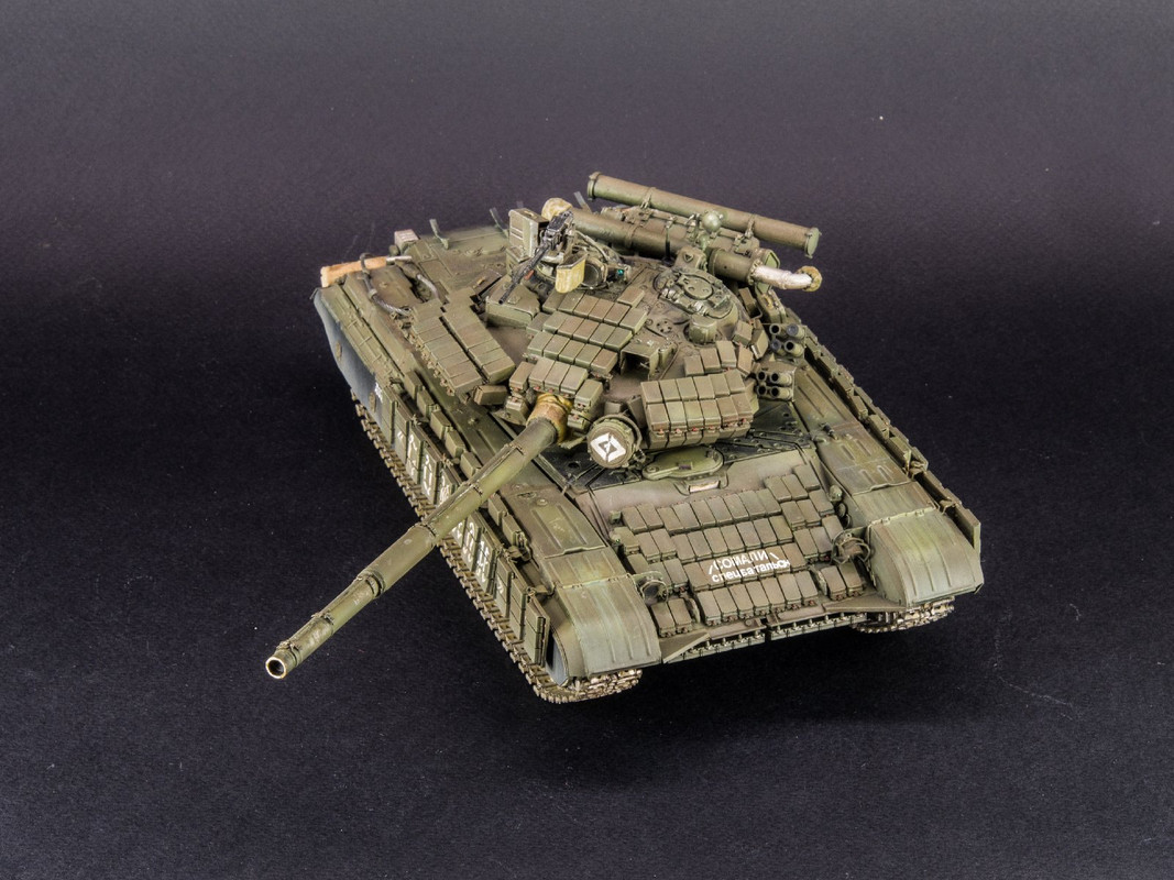

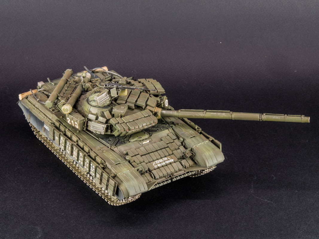

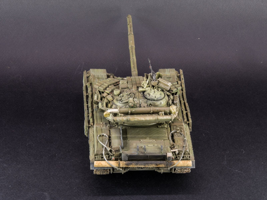

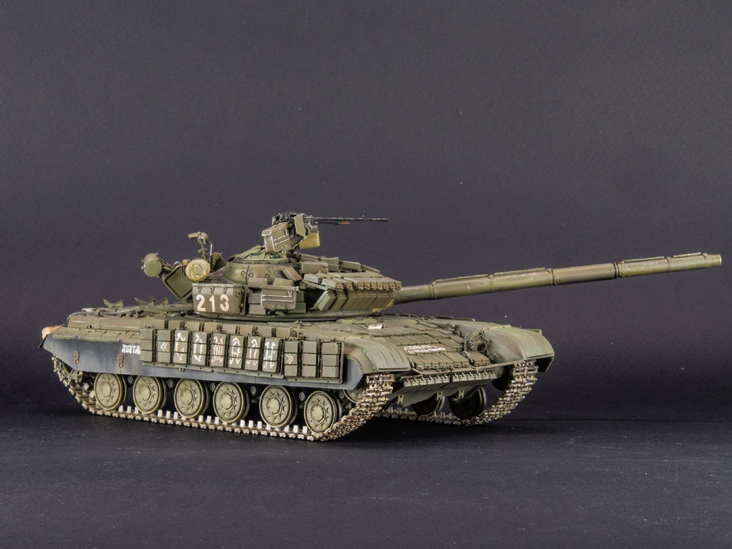

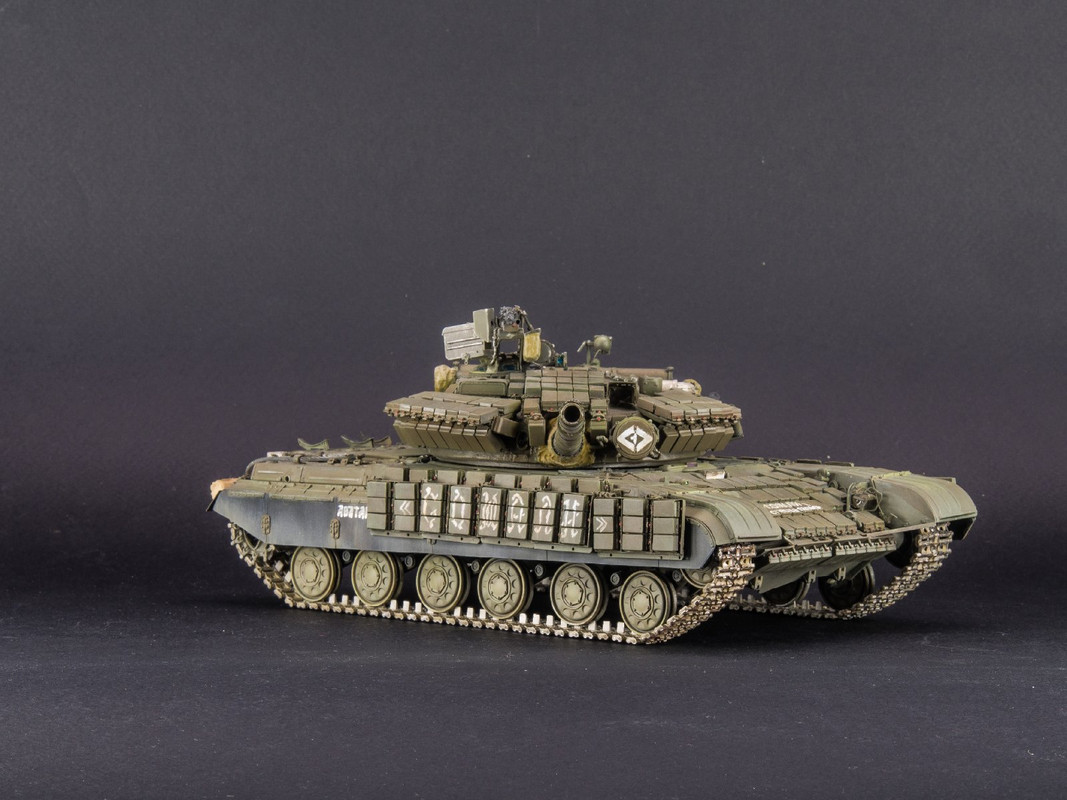

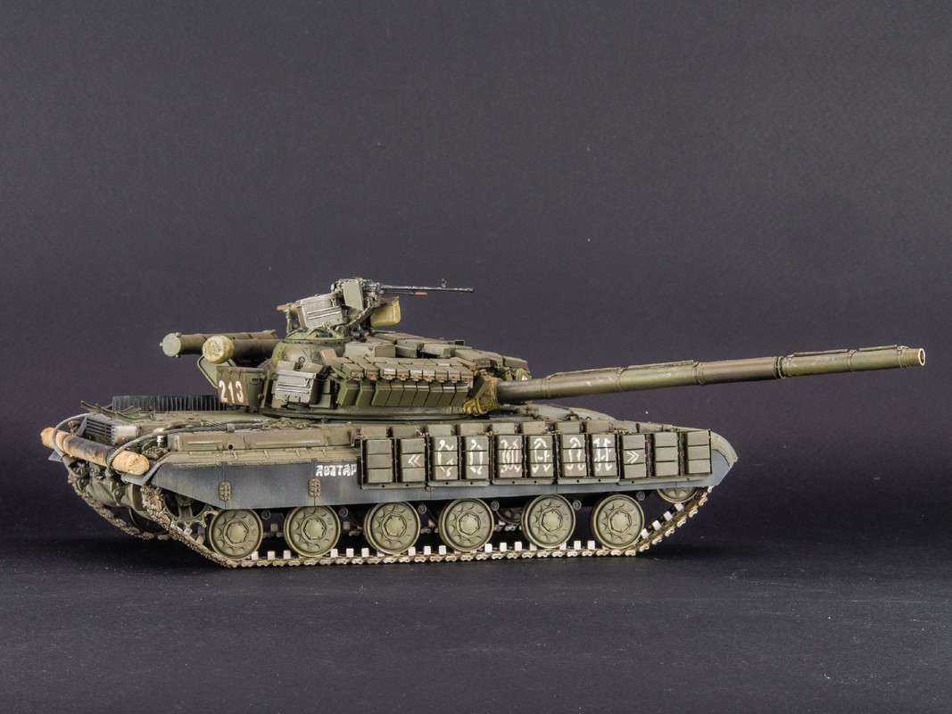

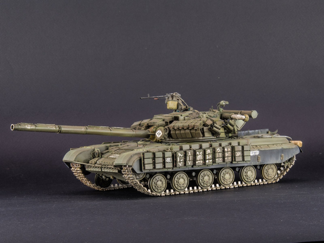

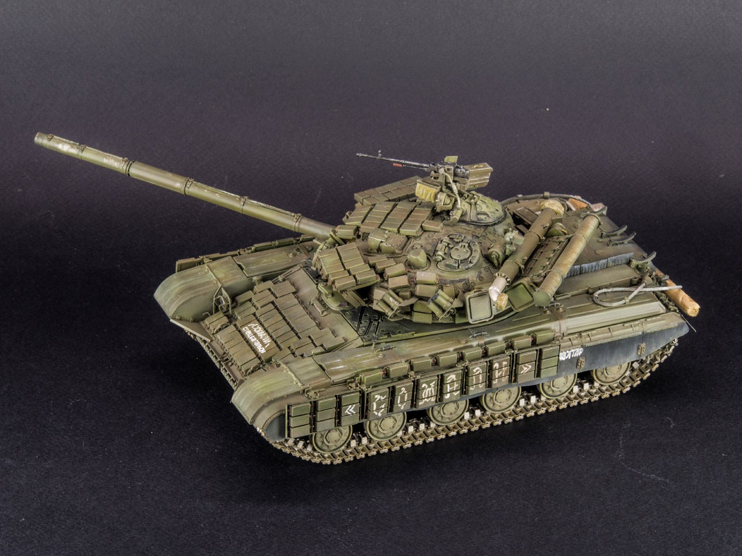

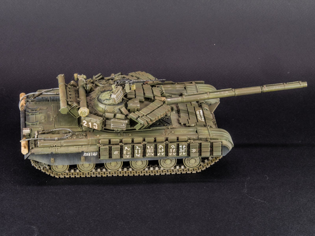

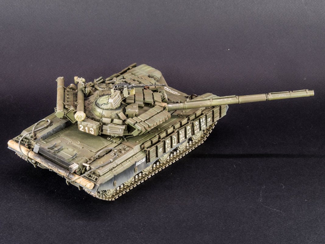

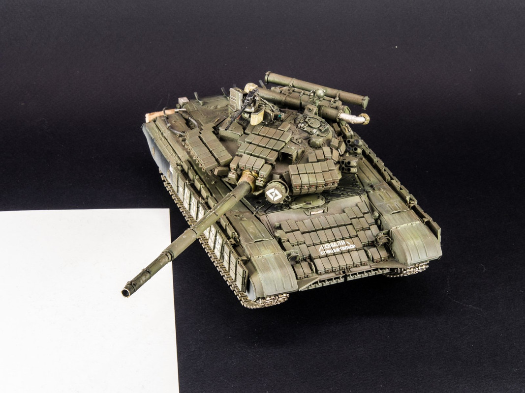

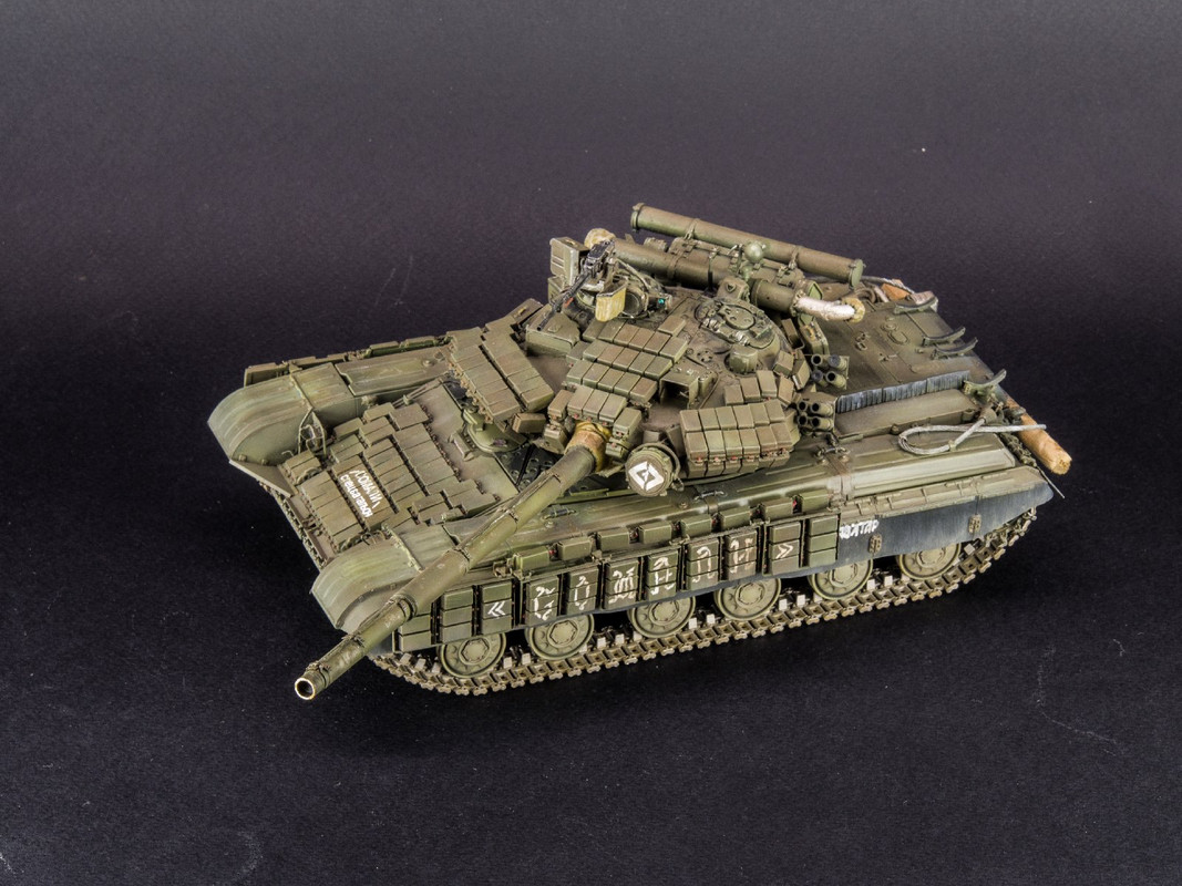

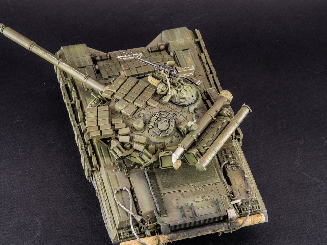

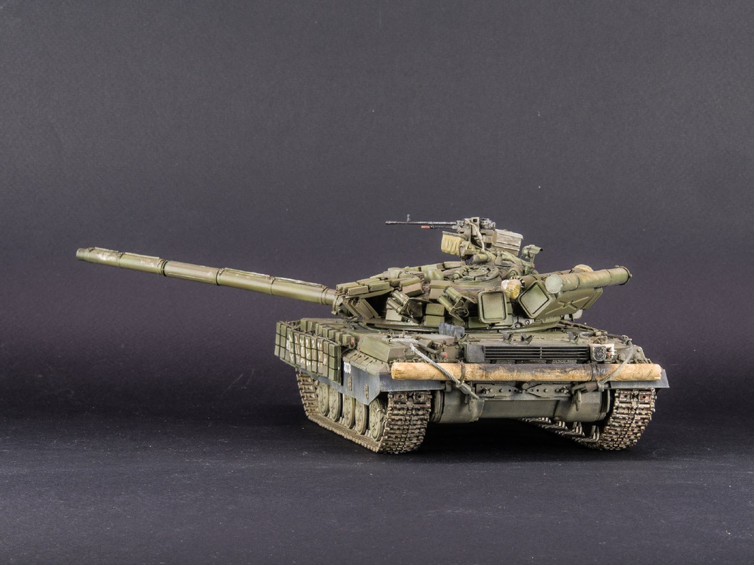

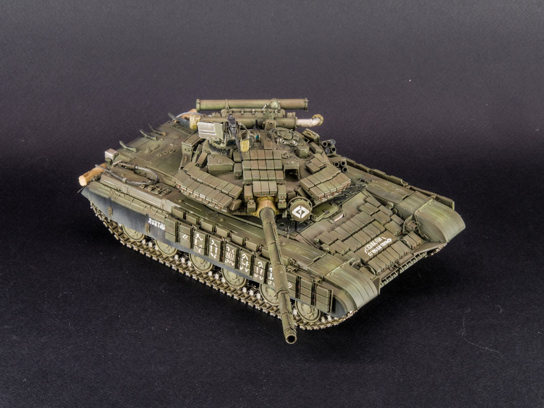

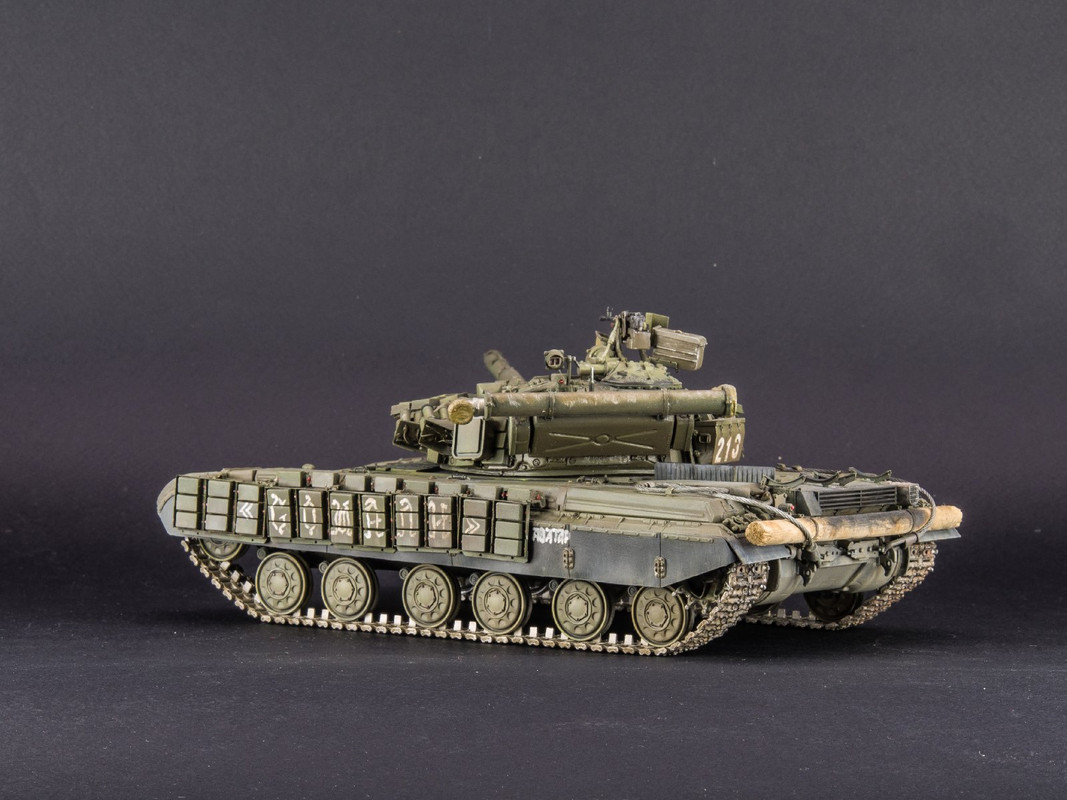

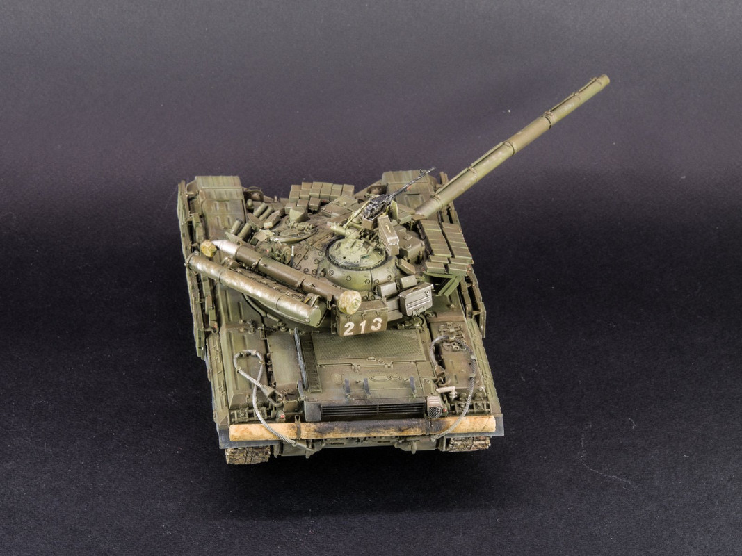

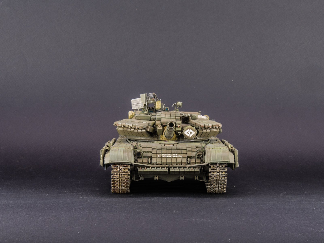

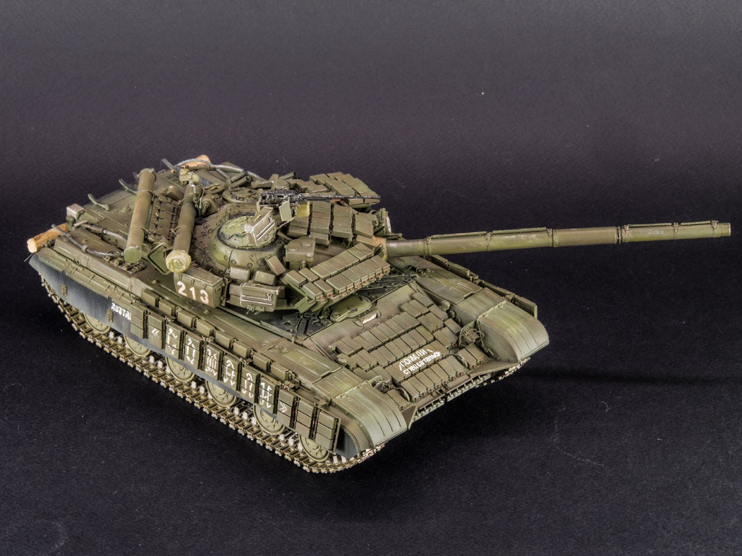

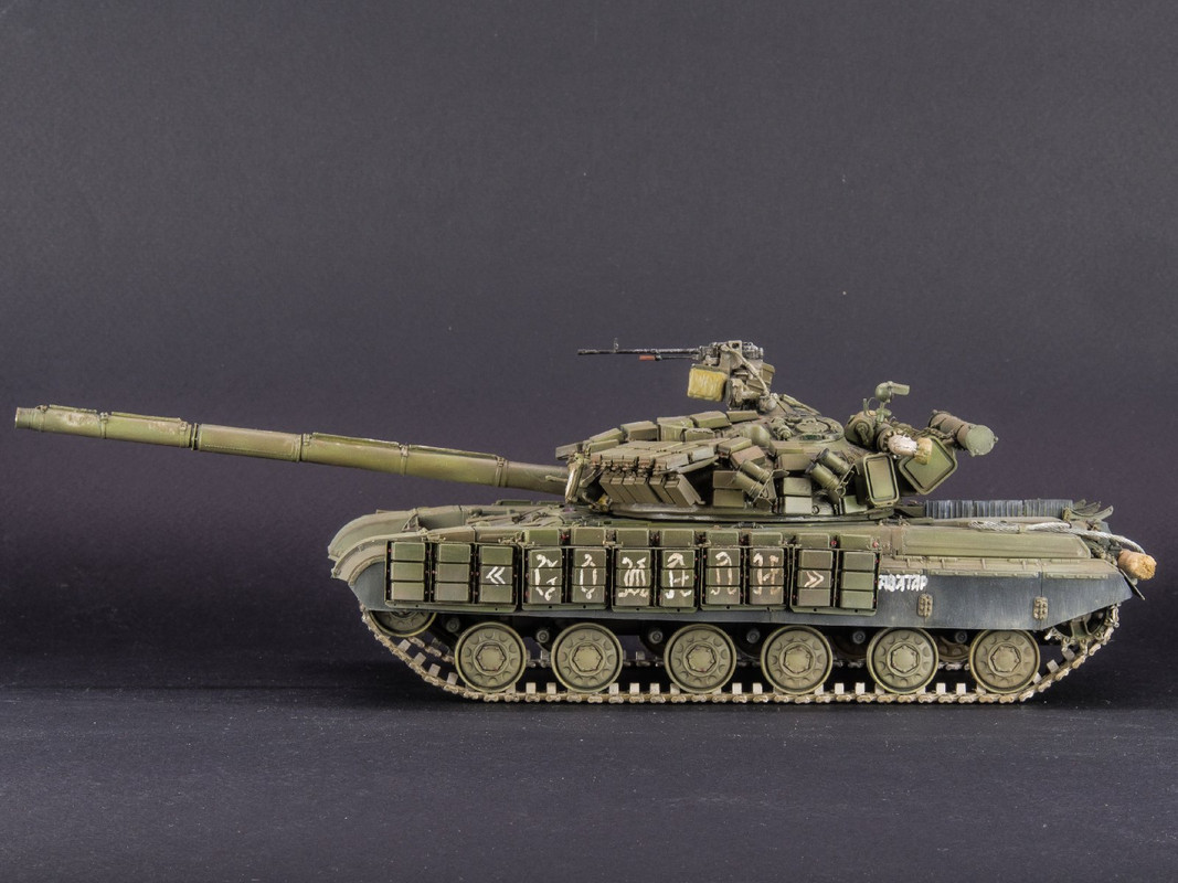

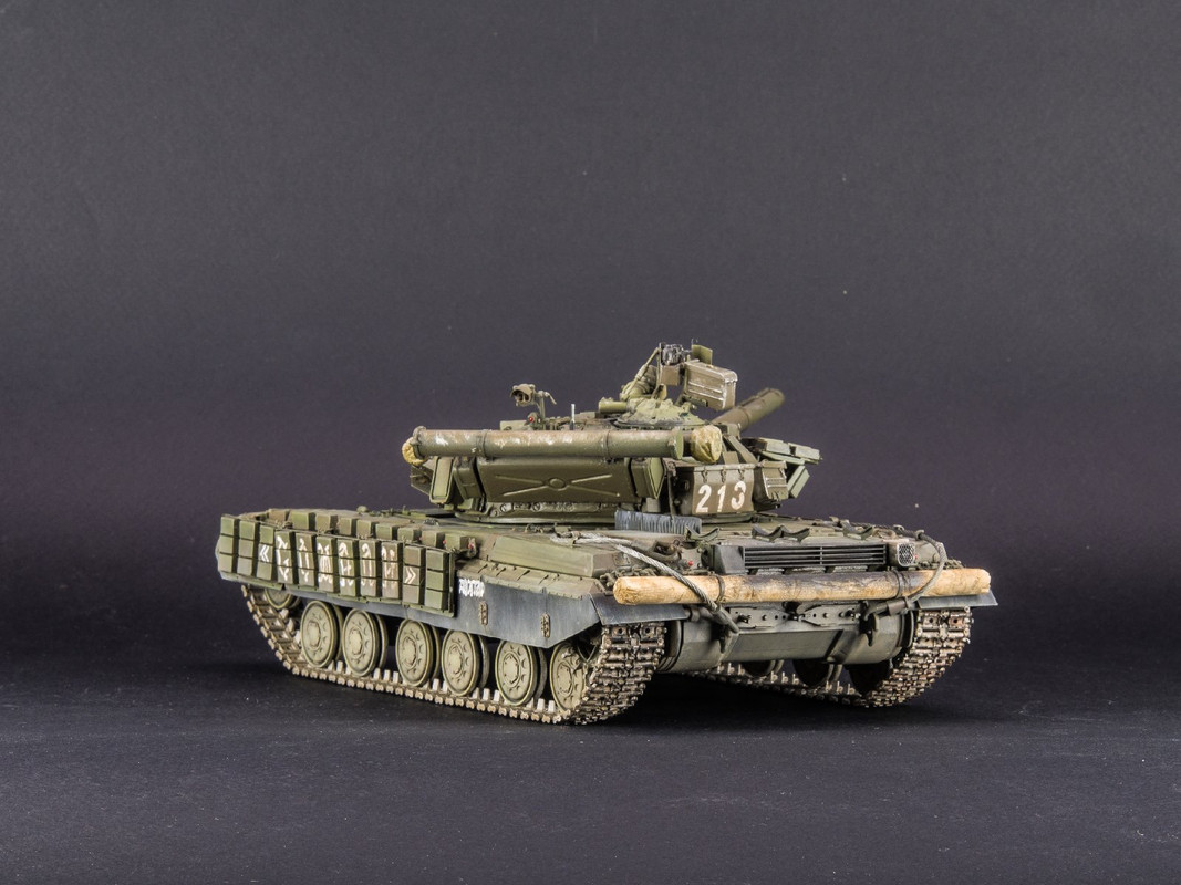

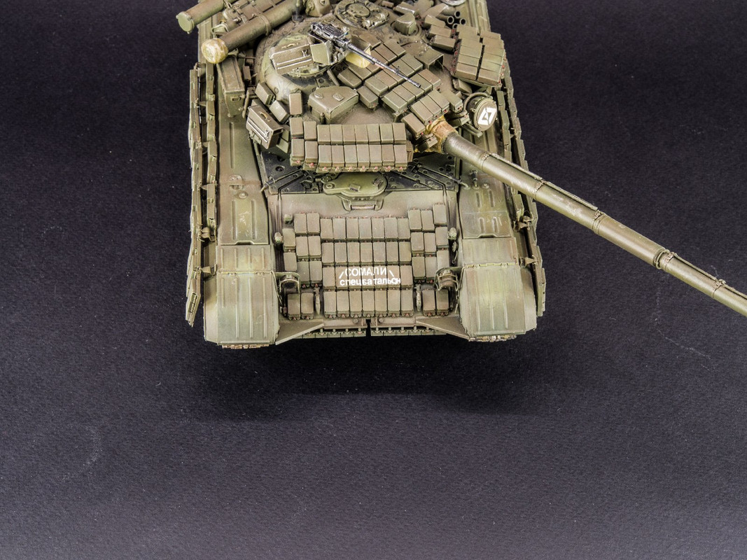

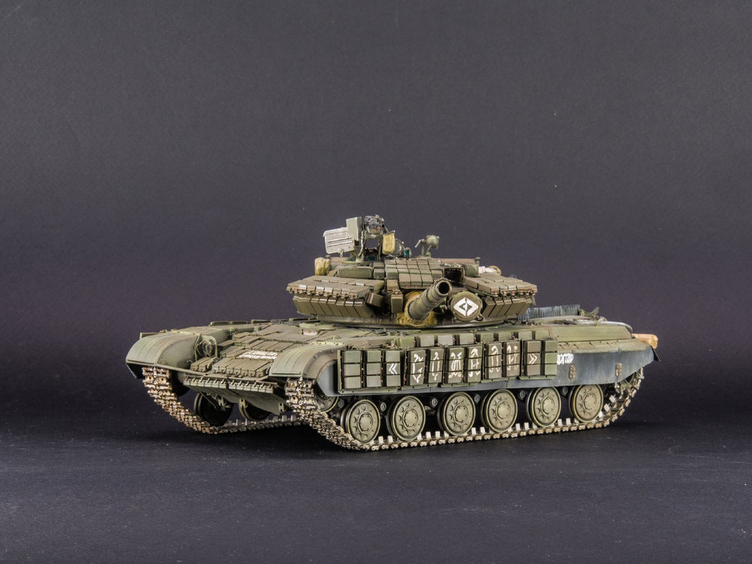

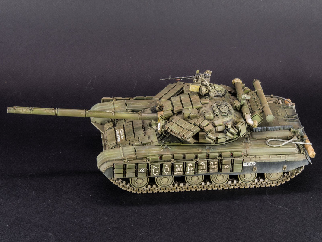

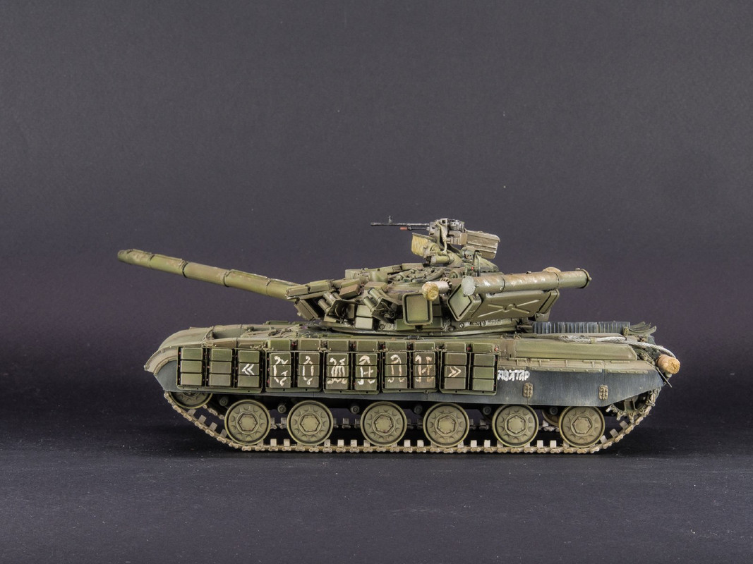

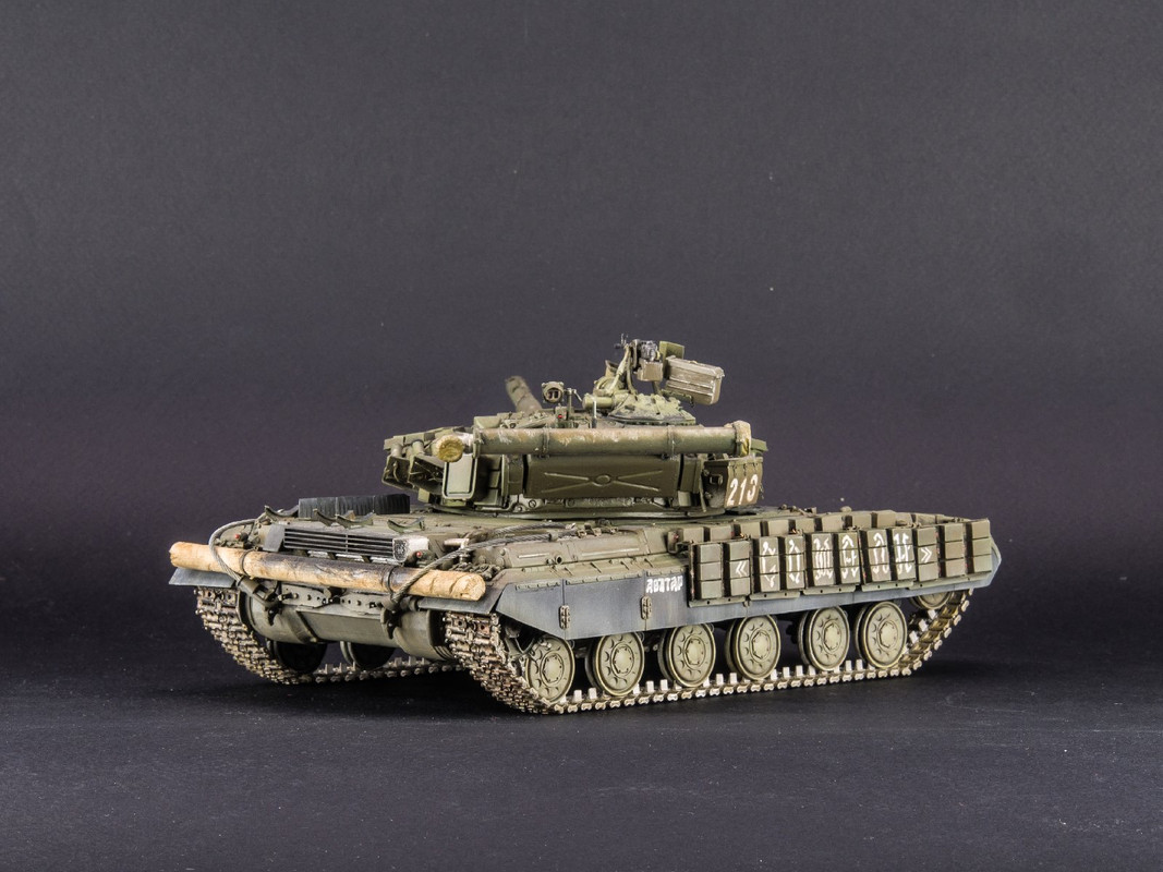

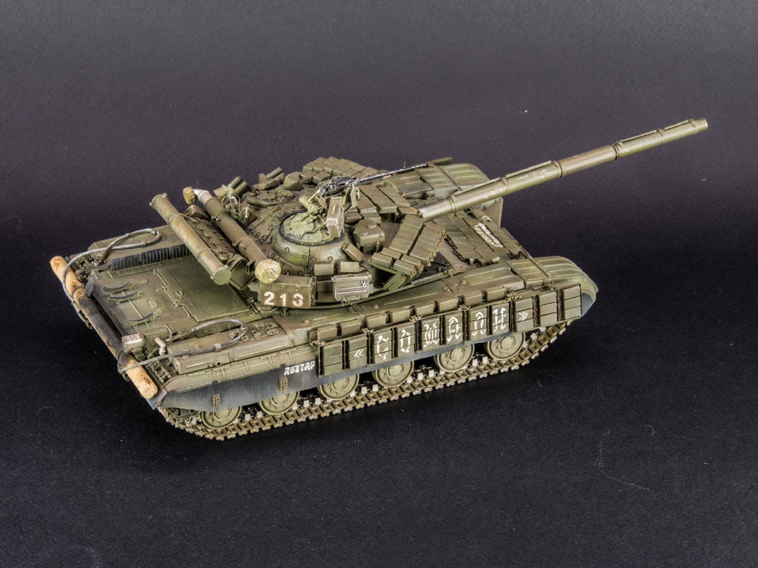

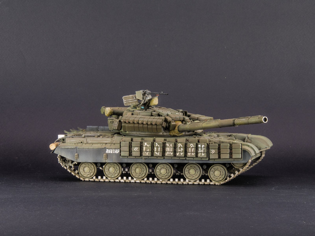

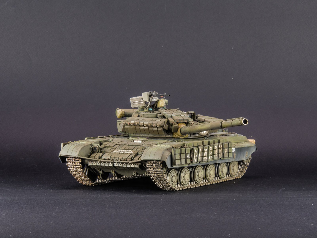

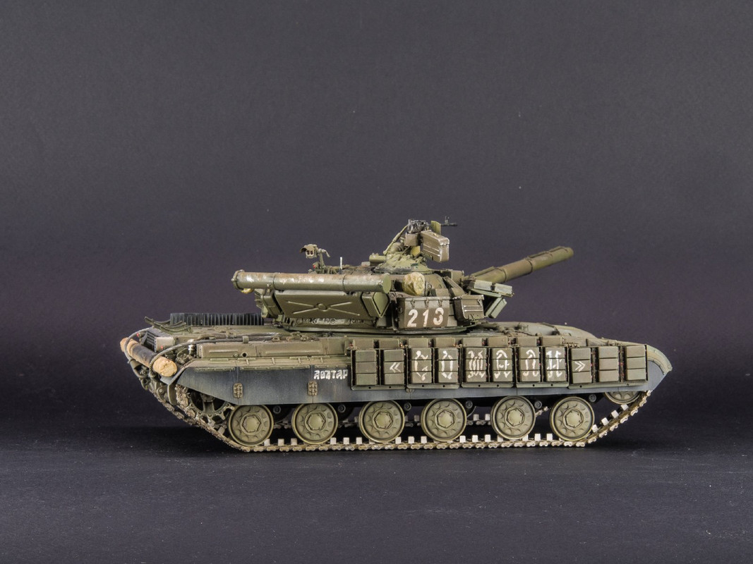

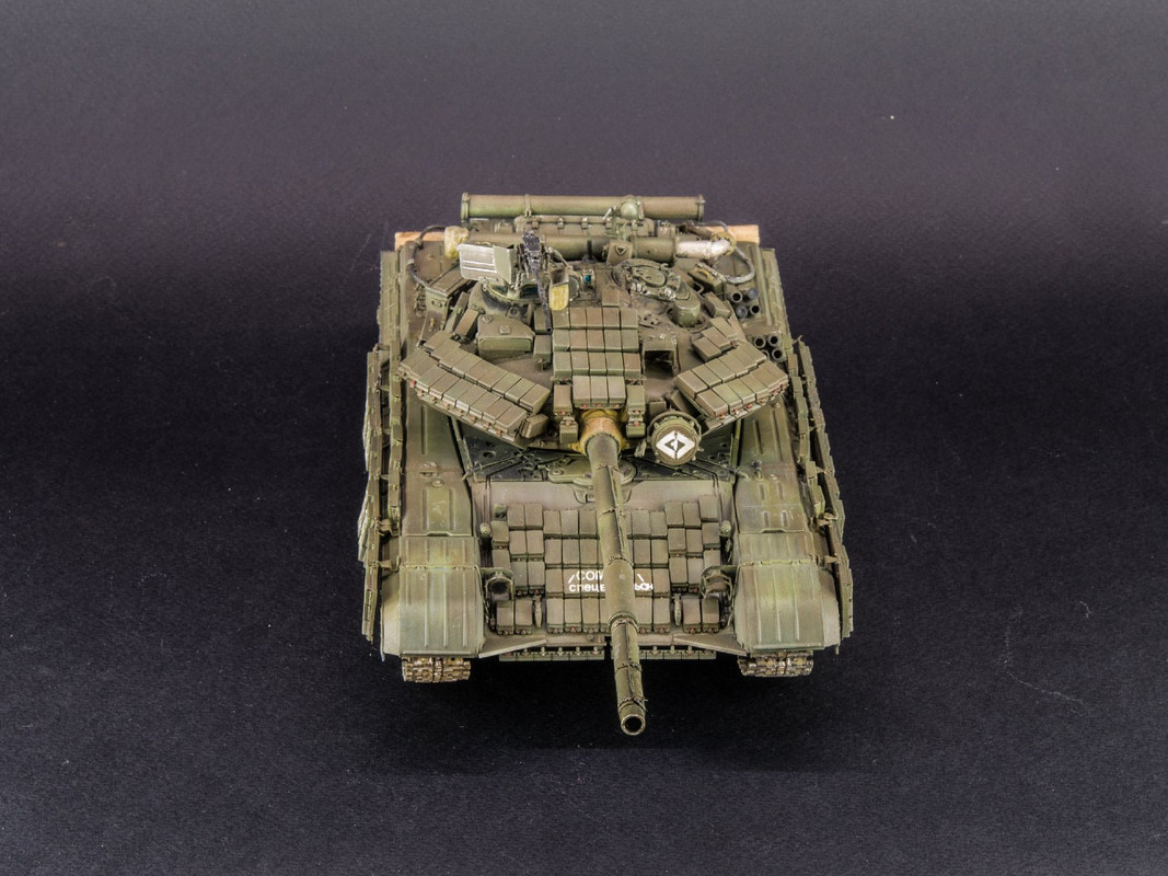

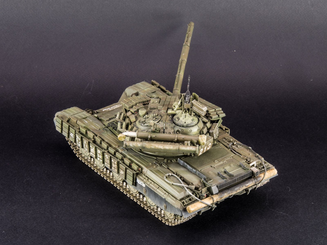

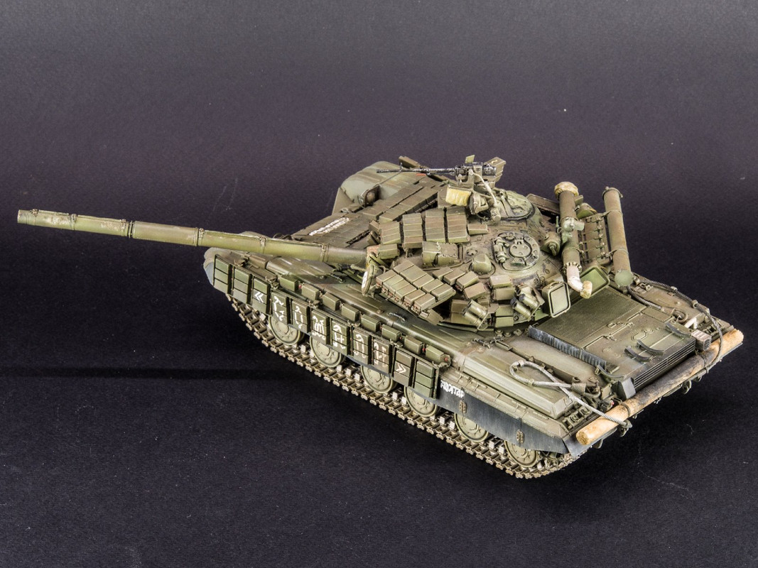

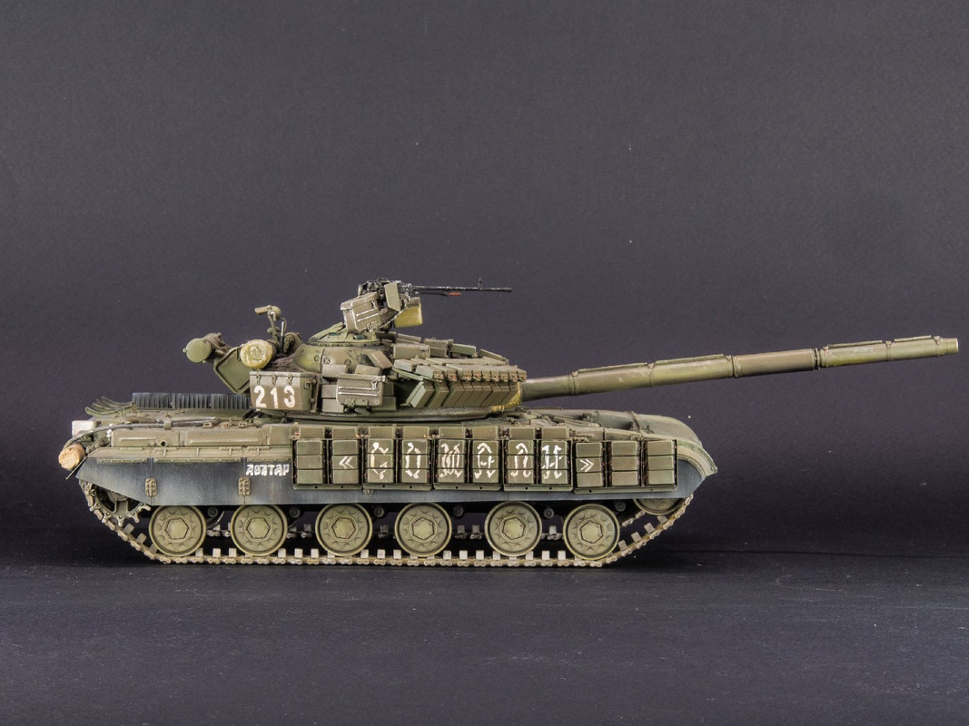

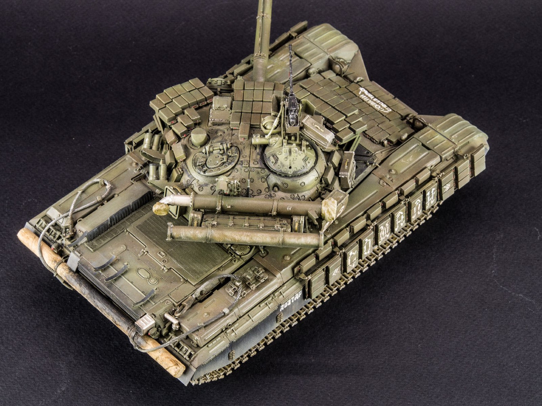

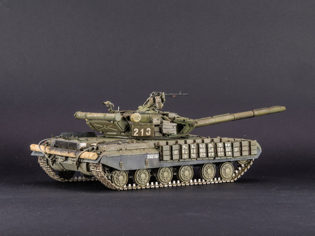

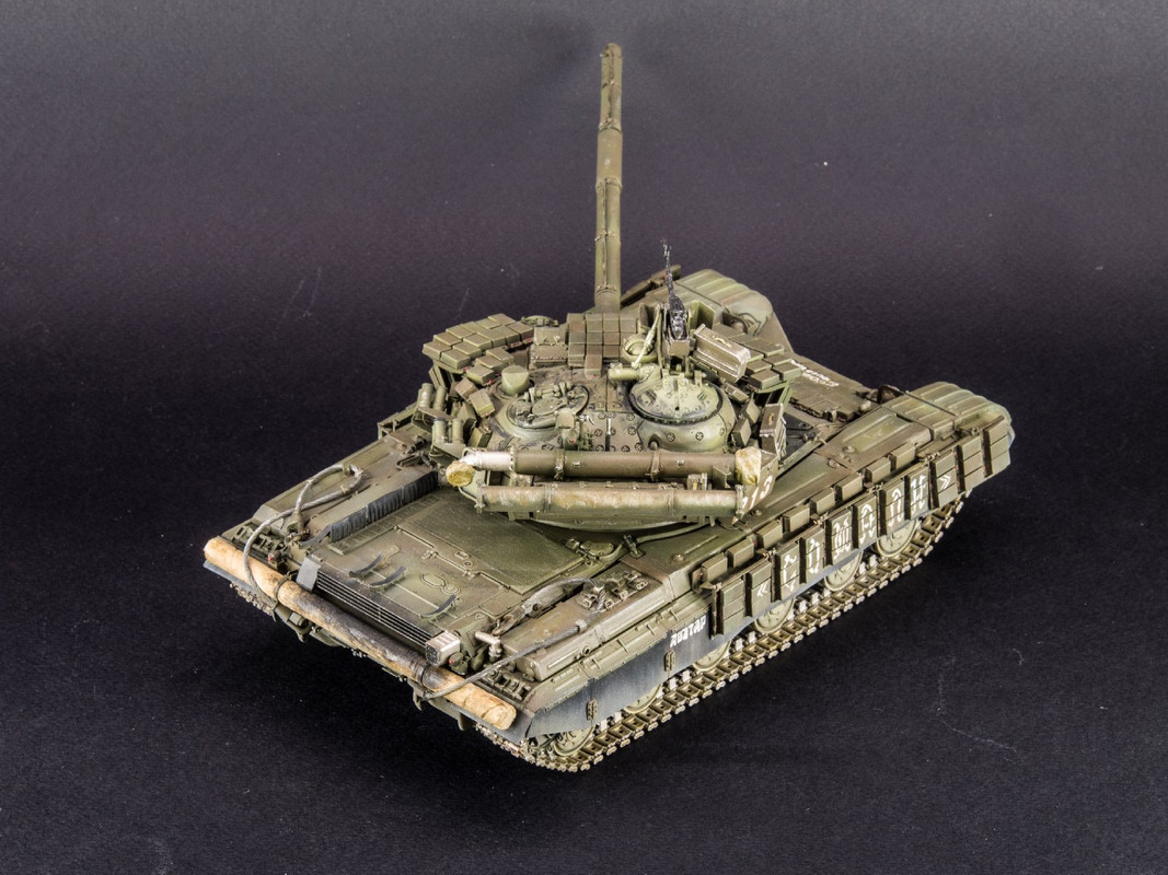

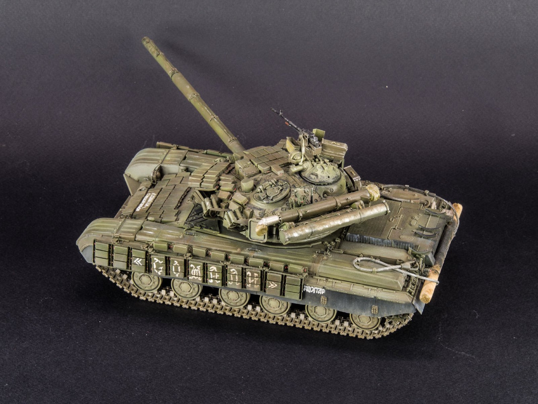

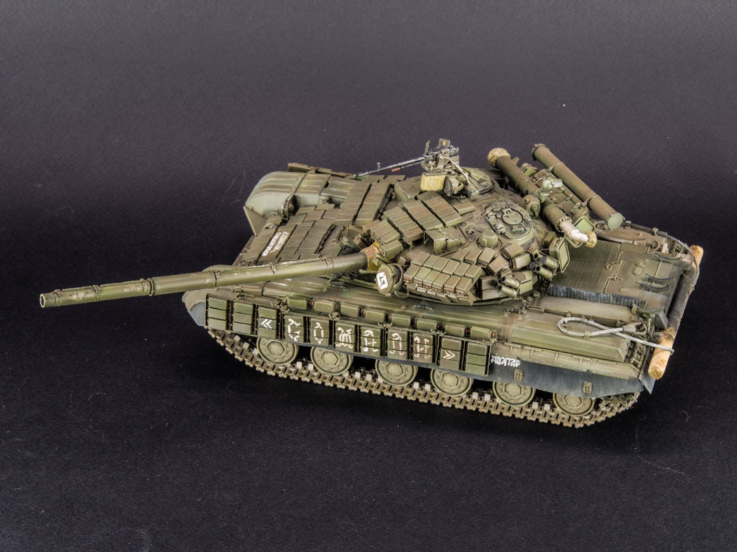

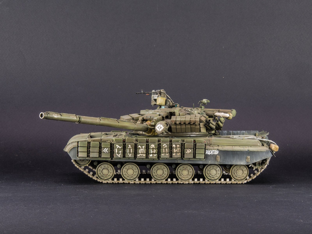

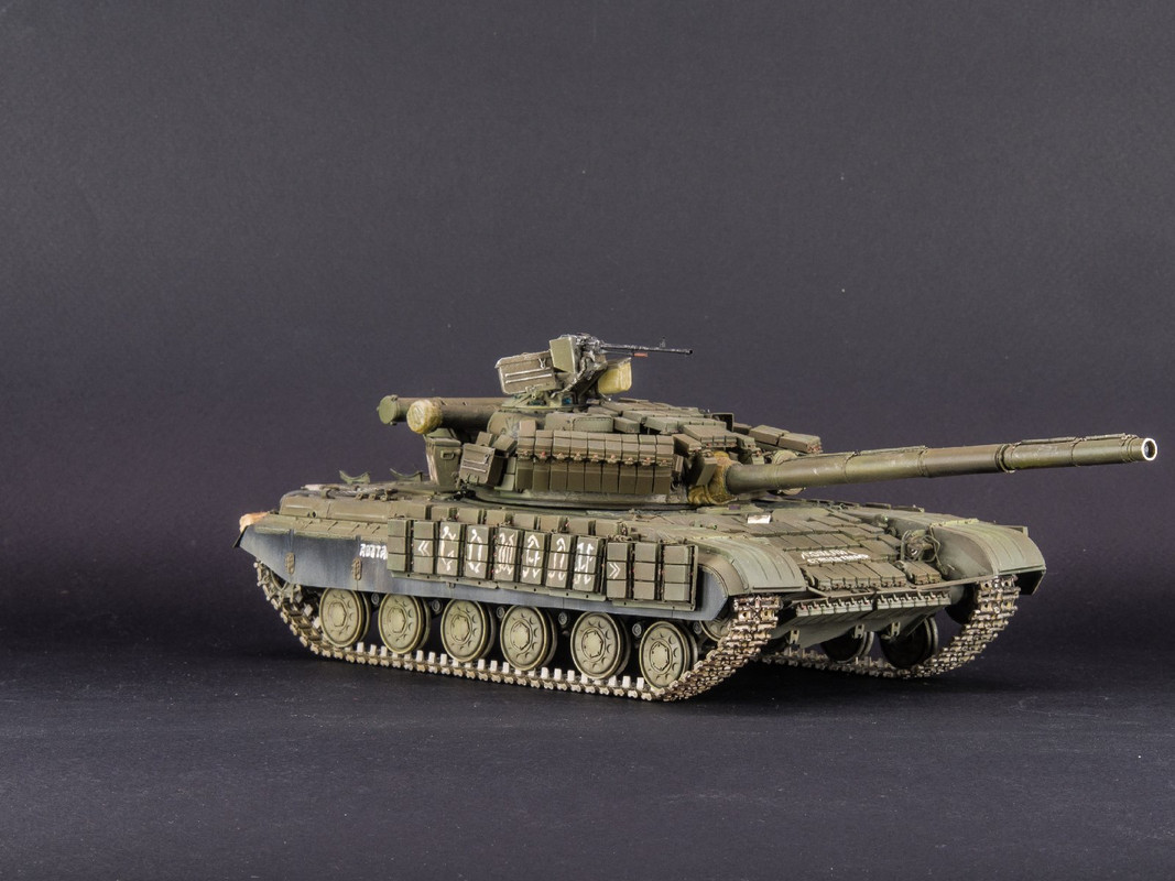

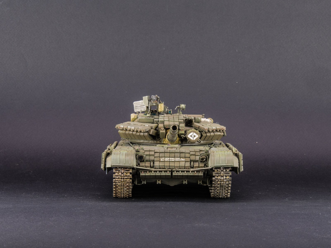

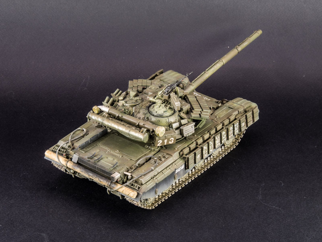

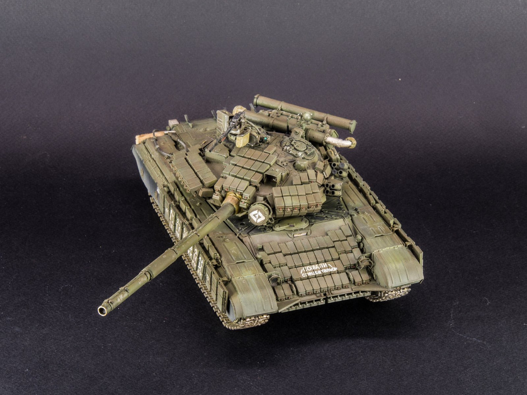

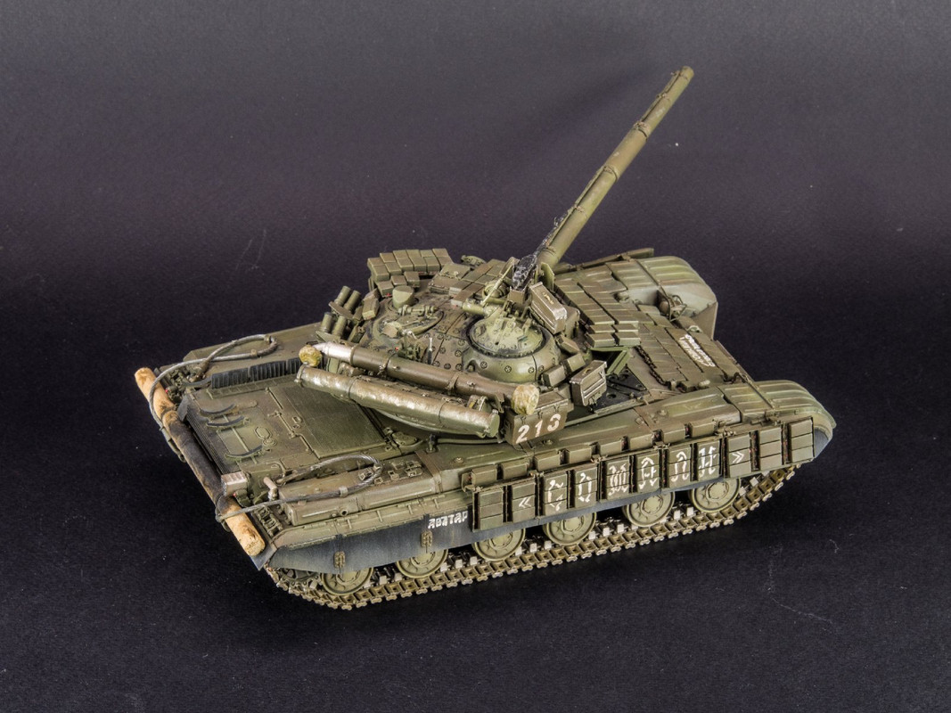

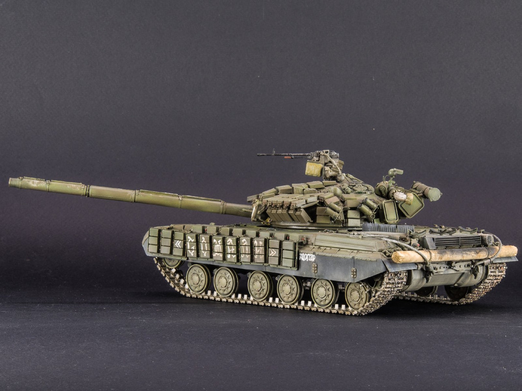

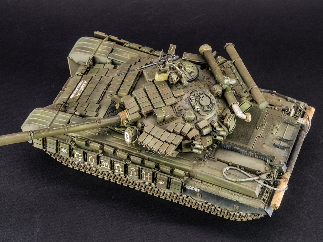

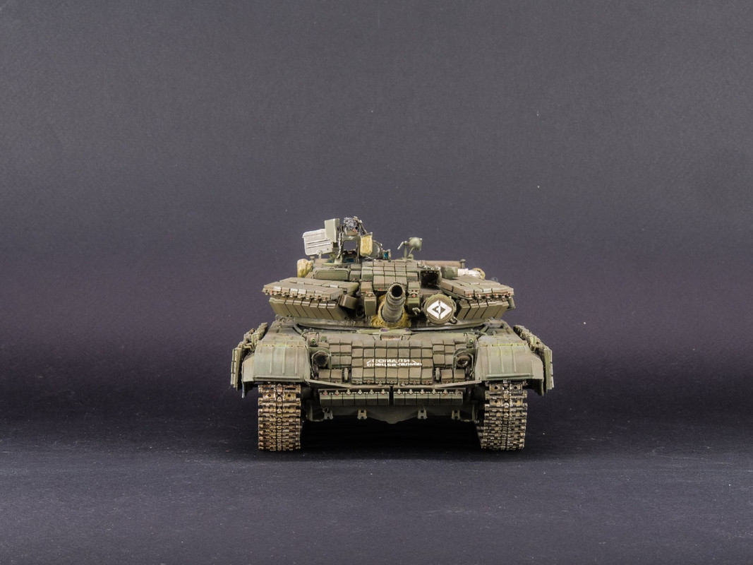

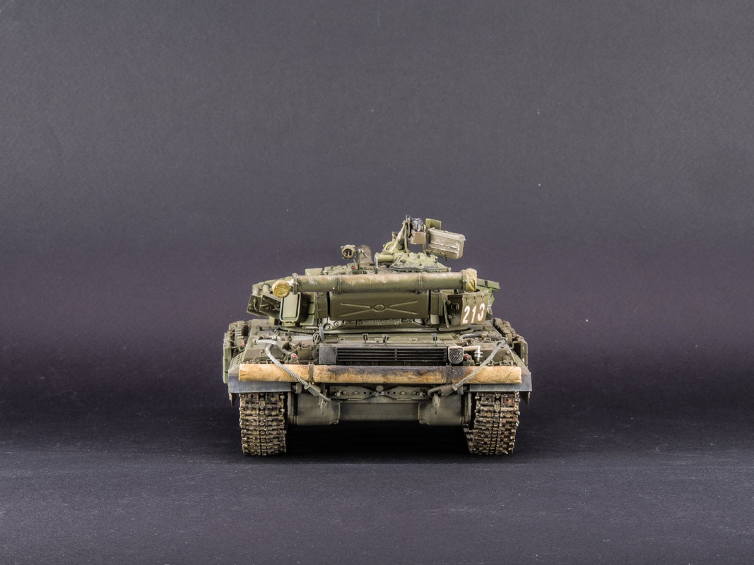

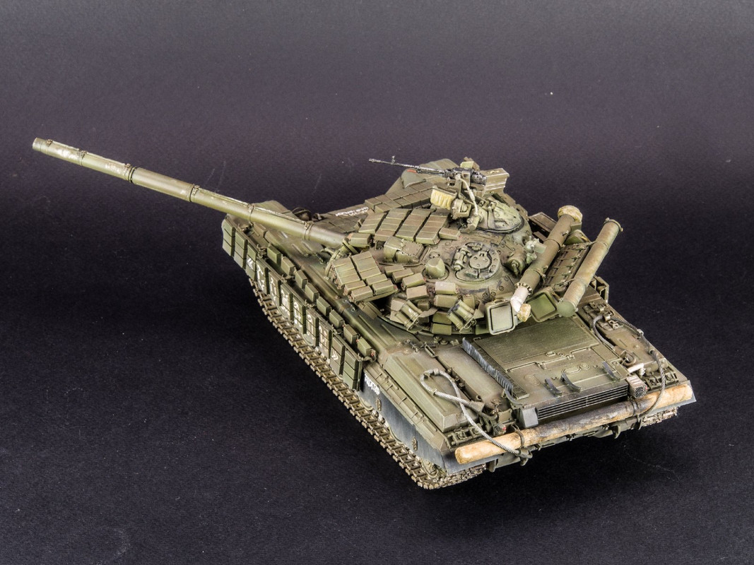

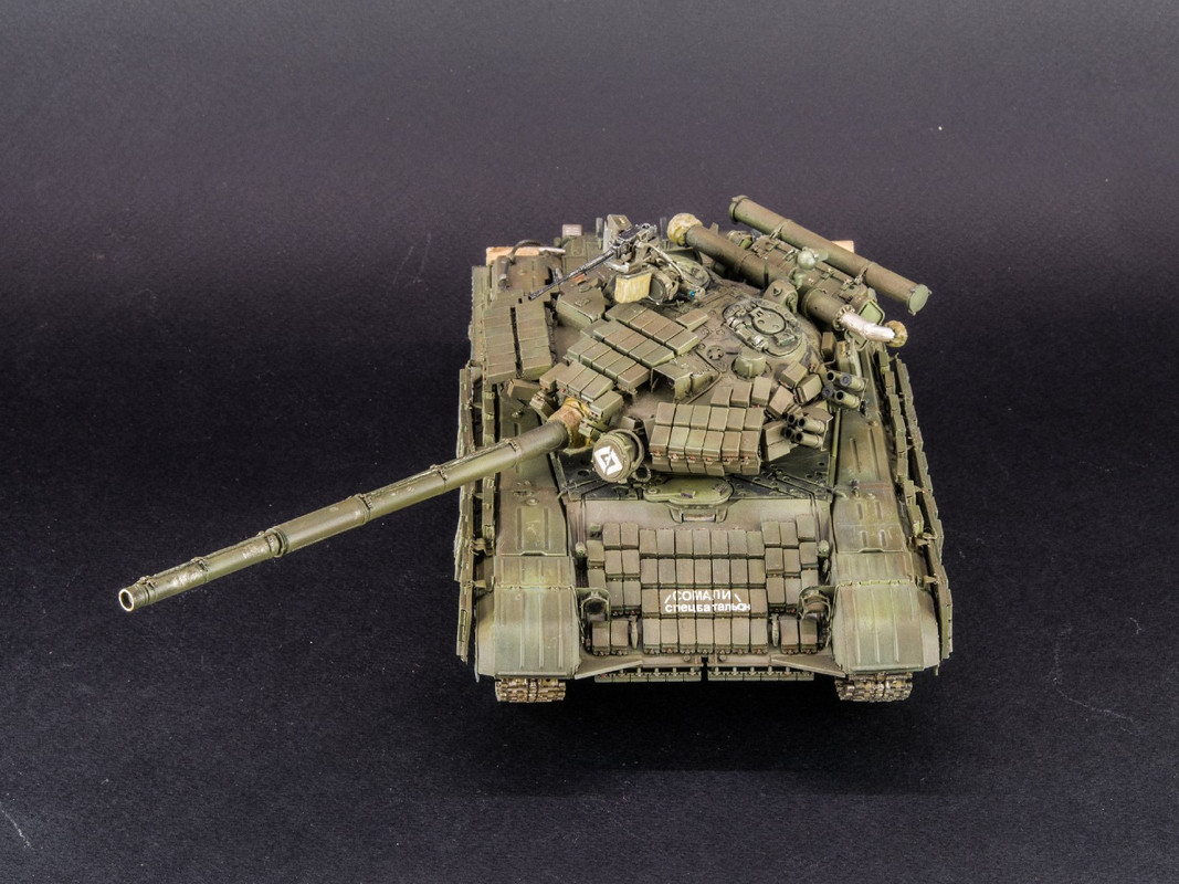

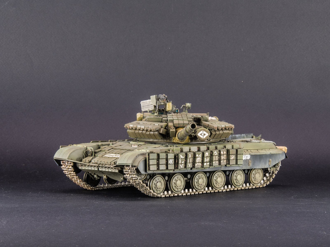

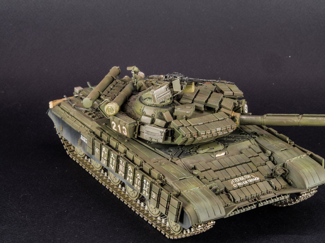

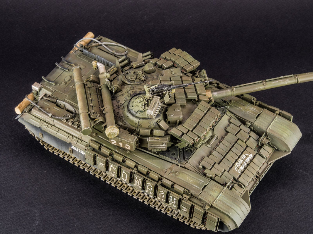

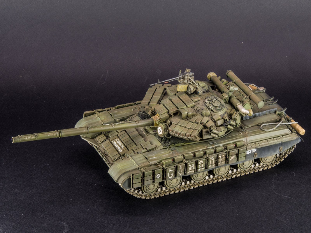

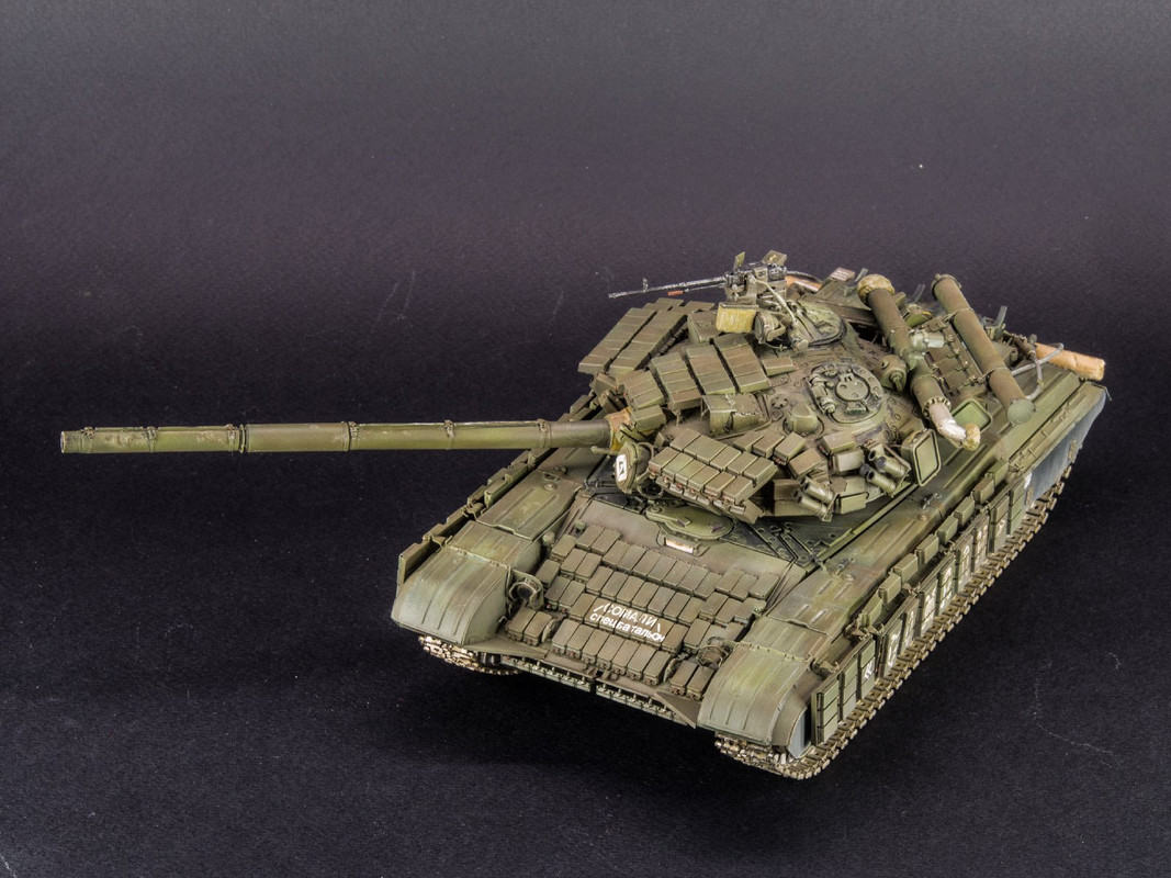

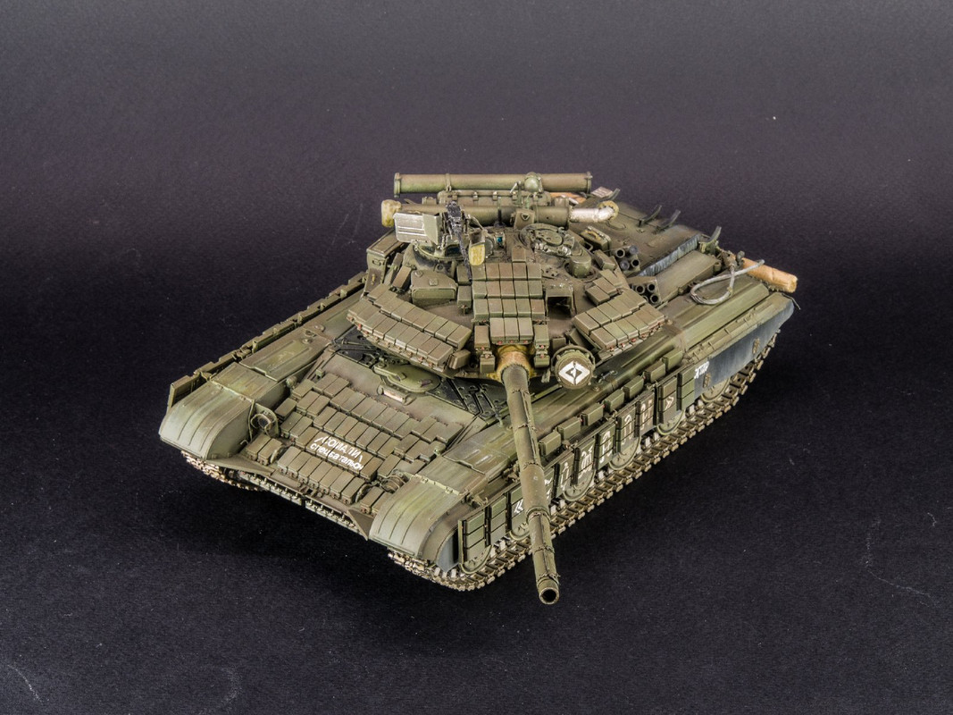

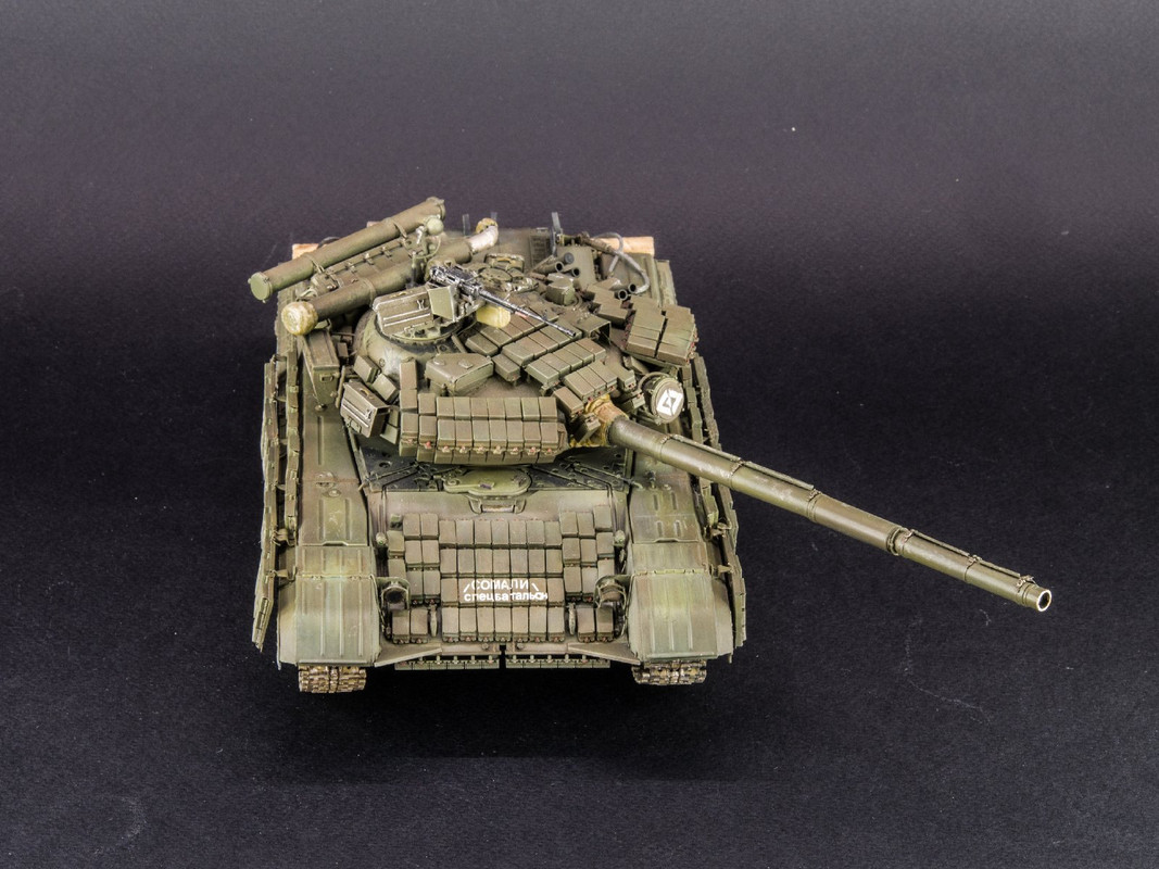

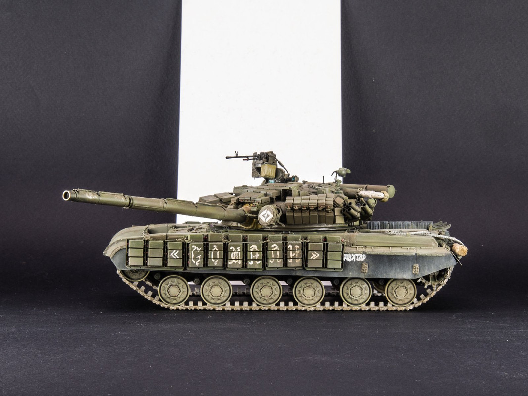

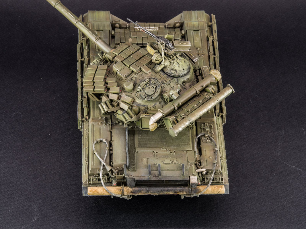

С разрешения администратора выставляю окончательные фото модели...
Показал все фото что есть...
По матчасти есть недостатки.
Судить Вам, Спасибо!

Впечатляющая работа!

Mr. Arvar, вот это фотосессия! Поздравляю с успешным окончанием проекта hands

 Спасибо друзья!
Есть моменты, что сейчас бы переделал...но это уже история smile

мои поздравления с отличным результатом!

извиняюсь что лезу в чужую тему, но может кому интересно/полезно будет, если делается именно Т-64Б и именно 1985 года выпуска, то носовой узел там совершенно другой, в частности шахта мех вода, если же делался Т-64Б с ДЗ, то они обычно все проходили доварку 30мм плиты на старую слабую ВЛД

Симпатишно , без лишней грязи , модель удалась !

C 1984 года по программе ОКР «Отражение» на танки начали устанавливать дополнительную бронированную плиту, как на старые машины (на заводах в ходе проведения кап. ремонтов), так и на новые, которые начали производиться. Конкретно касаемо Т-64, то на ВЛД устанавливали плиту толщиной 30мм. Начиная с 1985 года, танк Т-64 оснащался новым бронированием ВЛД, состоящий из трех слоев стальной брони, между которыми было два слоя стеклопластика. Толщина была хоть и меньше, но по стойкости ВЛД новой конструкции была лучше, чем старая с дополнительной 30мм плитой. В общем, на машинах с 1985 года дополнительной плиты уже нет.
