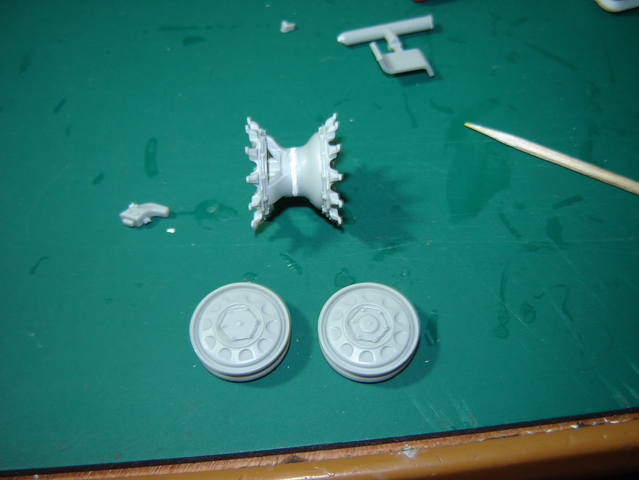

Вот что сделано на сегодня:
ведущее колесо, направляющее(слева) и опорный каток(справа):
допы)):

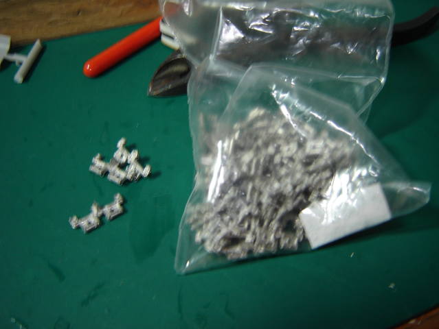

Брачные траки(зубочистки указывают на непролитые и утянутые места):
Количество брачных траков--95 штук((:
Вот это другое дело up
Странно, коробка у Вас немного другая...или надпись перевернута, смоляные полупальцы есть?
Да и пакет в котором лежат траки слишком крупноват.
Мне кажется просто подделка. Ради интереса свою открыл, такого нет.
Конечно не защищаю МК, но контора серьезная - постоянно их траки использую, такого еще не видел.
Маленький совет если позволите - не клейте ведущие звезды без прикладки к ним собранных 3-4 звеньев трака,
можно сделать не сопоставимыми зубья звездочки.
novik1967Дата: Воскресенье, 14.05.2017, 20:34 | Сообщение # 83
Сообщений: 419
Награды: 0
Статус: Online
Упаковка-пакеты--это другое уже, что под рукой было. Ярлык с надписью--просто уже доставался кучу раз. Полупальцы--да есть и номер упаковщика тоже приложен.  Изначально все было аккуратно упаковано). Просто уже рассортированы годные, условно-годные и совсем брачные , на мой далеко не опытный взгляд. Набор брал в серьёзном магазе, в Челябинске.

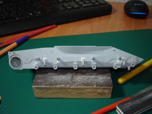

на фото ванны--я пробовал сделать швы сварные из смеси шпакли с клеем--что то не очень получилось.Пришлось убирать..
