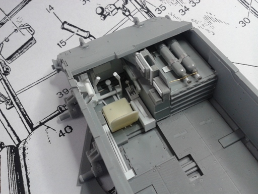

shermanm4Дата: Среда, 11.04.2018, 10:22 | Сообщение # 31
Копался пол дня с местом мехвода.Кустарщина,конечно....И в пропорциях не уверен.Делаю по схеме,а не по фото.
Левый прибор теперь кажется великоватым..:(((
Прикрепления: 0083102.jpg (53.8 Kb) · 3132419.jpg (88.9 Kb) · 3704875.jpg (93.9 Kb)

shermanm4Дата: Среда, 11.04.2018, 14:55 | Сообщение # 33
Отличные фото! Огромное спасибо!(А еще есть?)Перегородку убираем.
Поставил  переключатель передач и баллоны  пневмозапуска.

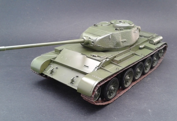

shermanm4Дата: Вторник, 19.06.2018, 11:52 | Сообщение # 45
Покрасил и задул сверху футурой.Крашу боеприпасы.
Интересно,насколько выхлоп  был ржавым у реального Т-44?
Прикрепления: 2590602.jpg (114.4 Kb) · 8755663.jpg (113.1 Kb) · 6302343.jpg (105.6 Kb)
