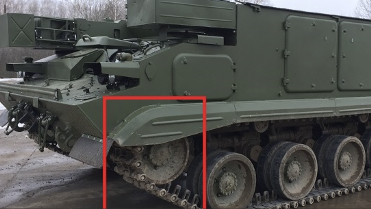

Таких еще никто не моделит?)
Прикрепления: 8977251.jpg (138.5 Kb) · 7625377.jpg (131.4 Kb)

swat0russia, на Витязе пока никто - нет такой модели:(.
что касается фото - с любого файлообменника можно вставлять - хоть иконками хоть полноразмерными.
 я пользуюсь этим - https://postimg.cc
а вообще любая инфа по шасси интересна - количество моделей постепенно растёт. а информация, да ещё из первых рук особо ценна!

swat0russia, Спасибо, интересные фотографии, полезные думаю будут многим. может быть имеет см ысл создать отдельную ветку и там выкладывать и фото и обсуждение сразу всё вести? чтобы ве заинтересованные видели.
а то мы тут чужую ветку заняли:))))
MesserДата: Четверг, 24.01.2019, 15:25 | Сообщение # 54
Сообщений: 193
Репутация: 70
Хорошие фотки, как раз рассмотрел пару лючков, которых у себя не сделал, заднюю выштамповку на антенном блоке))) Эх чуть раньше бы....
А так да, ветка по данным шасси не помешала бы.
А то что на Торы, что на Тунгуски, Буки очень мало годного материала и действительно качественных фото.

Небольшие поправки: то , что на танке называют ленивцем - на ГМ - направляющее колесо ( каток), так как под натяжителем подразумевают мощный исполнительный гидроцилиндр ( установлен внутри отделения управления на правом и левом бортах) который под давлением масла от насоса гидросистемы СРПК двигает направляющие колеса вперед - назад, тем самым обеспечивая натяжение гусеницы. Ну и на счет вида направляющего - имеют различия по форме ( с полукруглыми вырезами и цельные) . Если ставить на модель те или другие - особой разницы нет - оба варианта верны, независимо от года выпуска или модернизации. В основном потоке больше присутствуют на БУКах. На 355-х в основном сплошные.
Опорные катки, так же или с выпуклыми внутренними превдоспицами или сплошные литые. И те и другие ставят на действующие изделия. К примеру пришел ТОР в ремонт с одним типом катов - уйдет с другими. Причина - в скорости поставки с ремонта бандажа)) Принципиальной разницы нет.
Гусеницы - с полым гребнем, с цельным гребнем - какие поставщик пришлет, главное, чтоб не было смешанной сборки. Кстати у ТОРа , который имеет гусеницы с полым гребнем , запасные траки будут идти с цельным траком)))) техусловие такое. Единственно отличие гусениц с полыми и цельными траками - вес - отличаются на килограмм 300.
С уважением , Алексей.
