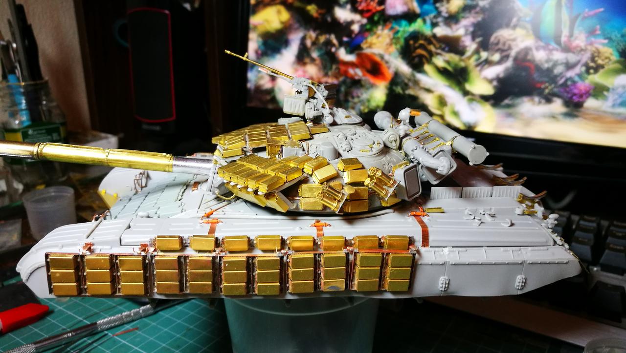

Arvar, есть такое дело, хоть и сам мотал. Не получается у меня скрутить плотнее меж собой две латунные жилы по 0.25, рвутся. Пробовал более правдоподобно мотать, но в итоге получается три диаметра, а это уже 0.75, что уже толстовато, с учетом того, что это дело надо продеть через гаечку 1мм и внутренний диаметр трубки 0.6мм, куда этот провод потом втыкается. Искал стальную проволоку 0.15, но пока не нашел, при случае переделаю.
Вот что получалось:
Сообщение отредактировал Messer - Вторник, 19.02.2019, 20:18

MesserДата: Вторник, 19.02.2019, 20:52 | Сообщение # 63
Сообщений: 193
Репутация: 70
Arvar, получается то получается но это 0.75, слишком толсто. не лезет оно ни в трубку, ни в гаечку))))   Я тут только что узнал, что в вейп магазинах много проволоки всякой, нихромовой, никелевой от 0.1 мм. и выше. Надо посмотреть в местных, раньше даже не знал что такое там бывает, думал только жижи эти дурацкие. А в обычных магазинах, где до этого смотрел, мне бухта 4кг проволоки не сдалась и даром))))))))))))))

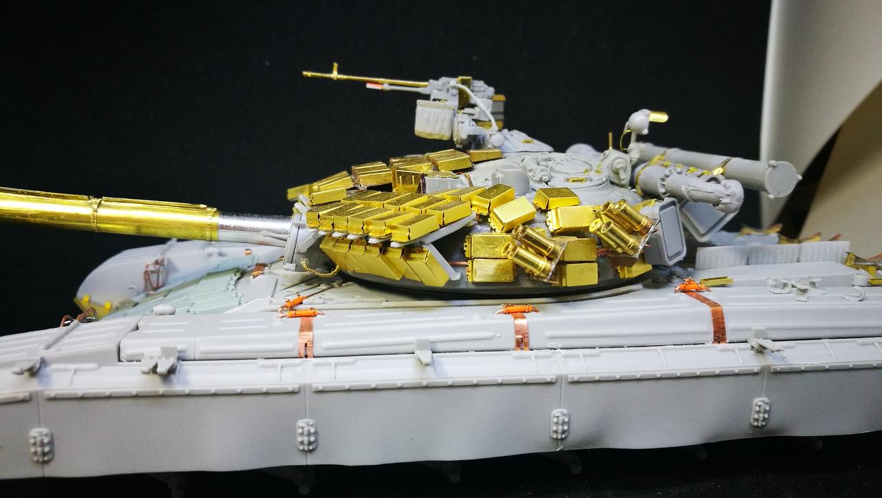

Разжился травлеными деталюхами от арматы, вместо резинопластика. Прикинул лапухи на башню Установил точеные тучи ом ММ, протянул трубки и проводку. Переделал проводку от датчика положения орудия и осветителя.

Репутация: 112
Ну и как это травло арматовское в целом? Нормально ложатся экраны бортовые?
MesserДата: Понедельник, 25.02.2019, 20:50 | Сообщение # 66
Сообщений: 193
Репутация: 70
В целом, довольно приятно выглядит. Толстое 0.25 мм, надо прилично отжигать.  На башню лопухи хорошо легли. Нижние фартуки на нлд, надо переделать, это точно, прижимные пластины тонковаты и головок болтов невидно, для травла простительно. За бортовые экраны не готов сказать, на своем этапе, еще не скоро до них доберусь. По внешнему виду нареканий пока не вызывают, замки на них протравлены неплохо.
