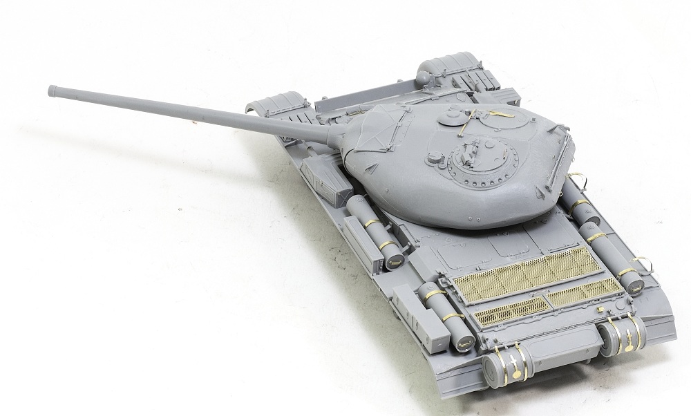

Продолжаю блиц - стройку...в общем то сборка закончена. Трак тоже собраны и сохнут.
disurДата: Вторник, 19.02.2019, 20:38 | Сообщение # 20
Главнокомандующий сил Варшавского договора
Сообщений: 1674
Репутация: 276
Перепутаны местами передние части ящиков для пулемётов на надгусеничных полках.

DmitryShavrinДата: Вторник, 19.02.2019, 23:28 | Сообщение # 21
Сообщений: 3328
Репутация: 330
Да, габаритные огни должны быть ближе к борту, а не к корпусу... И элементы крепления ящика к корпусу встанут на свои места....

Serg7Дата: Среда, 20.02.2019, 09:19 | Сообщение # 22
Блин, просмотрел((....попробую выдрать и переделать... Спасибо за подсказку, disur !
