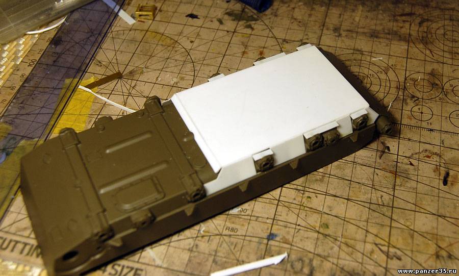

Quote (navigator-111)
Вобщем сегодня утром сидел выкраивал, действительно выступ надо убирать
там на выступе штамповка, её тоже не должно быть?
есть фото этого места?
Сообщение отредактировал ден - Четверг, 17.06.2010, 13:05

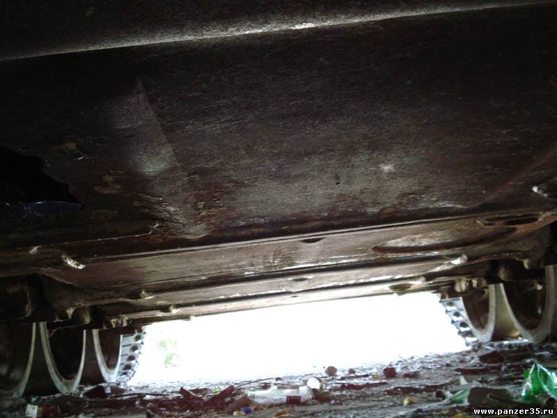

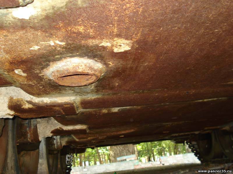

Quote (ден)
Прикрепления: 1219628.jpg (86.9 Kb) · 5772312.jpg (88.4 Kb)
С уважением, Андрей.

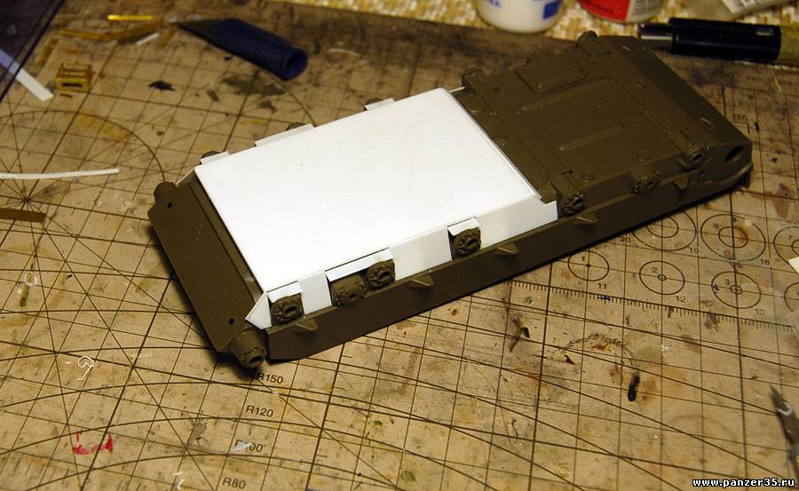

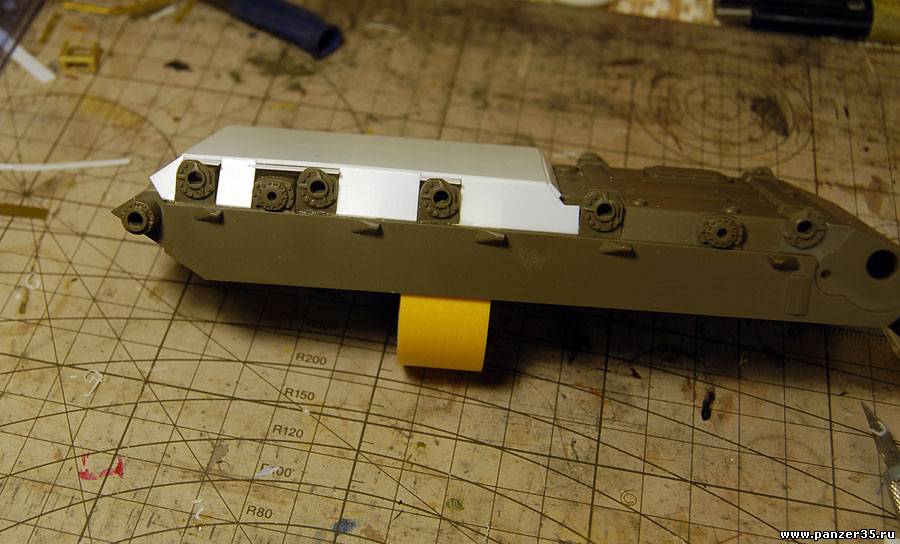

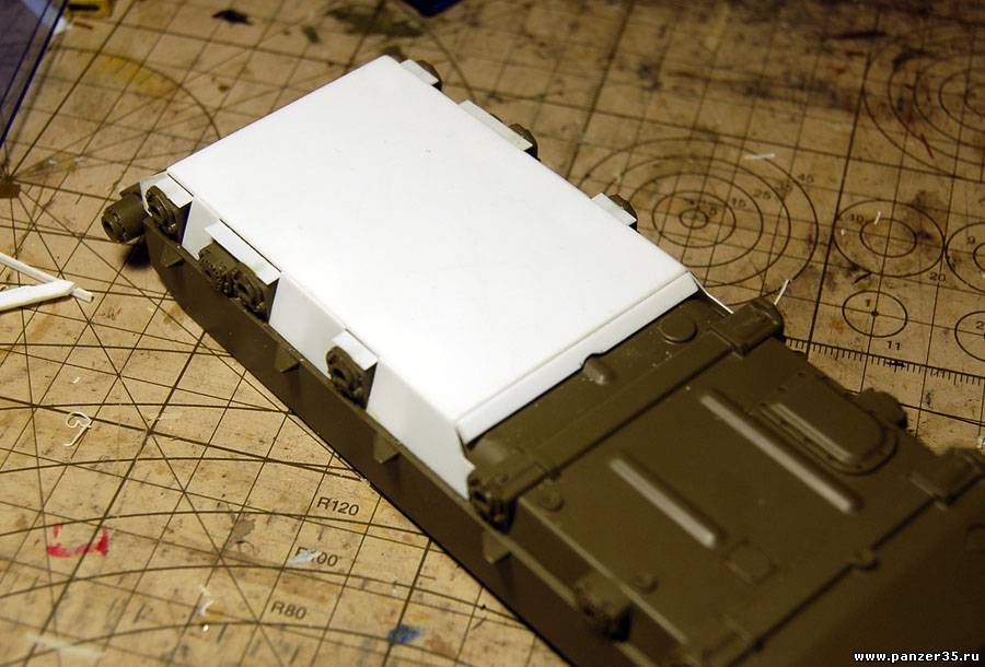

денДата: Четверг, 17.06.2010, 17:19 | Сообщение # 33
Сообщений: 657
судя по первому фото там и эваколюк перенесён в промежуток между3 и 4 катками и на другую сторону
а второе фото это вид спереди или сзади?
Сообщение отредактировал ден - Четверг, 17.06.2010, 17:21
siba219Дата: Пятница, 18.06.2010, 09:33 | Сообщение # 34
Сообщений: 855
Репутация: 54
Всё так. Второе - вид спереди.

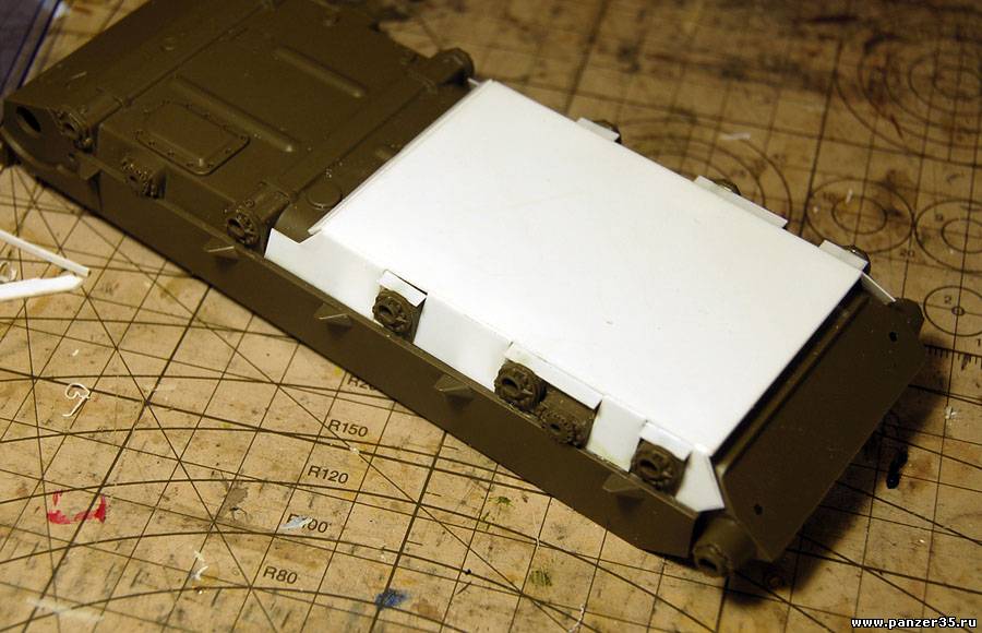

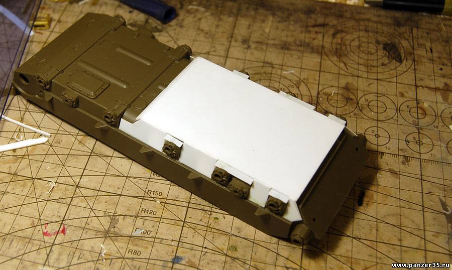

navigator-111Дата: Пятница, 18.06.2010, 14:50 | Сообщение # 35
Сообщений: 1029
Сегодня на работе посидел немного, поковырялся. И чем дальше начинаю продвигатся, тем больше возникает вопросов, один из них и самый основной-это каким было основание башни, погон понятен был круглый, а вот ограждение шестигранным, не слишком сложная деталь получается?
Прикрепления: 1040994.jpg (140.2 Kb) · 6261868.jpg (136.7 Kb) · 5910704.jpg (155.0 Kb) · 0102678.jpg (123.6 Kb)
С уважением Вадим
navigator-111Дата: Пятница, 18.06.2010, 14:52 | Сообщение # 36
Сообщений: 1029
И ещё немного
Прикрепления: 4748682.jpg (136.3 Kb) · 7118368.jpg (137.7 Kb)
С уважением Вадим

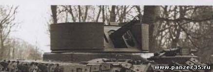

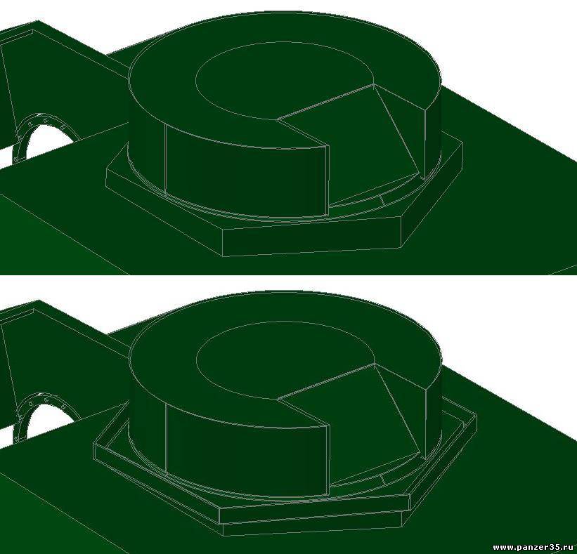

siba219Дата: Пятница, 18.06.2010, 15:51 | Сообщение # 38
Сообщений: 855
Репутация: 54
Основание башни - шестиугольник, расстояние между параллельными гранями примерно равно диаметру башни ~1420мм. Погон башни защищает пулеотбойник (нижний рисунок). Правда, как он крепится к основанию, кпока неопнятно...
На этой фотке хорошо видна конструкция основания:
Прикрепления: 7578428.jpg (55.3 Kb) · 2566349.jpg (28.6 Kb)
navigator-111Дата: Пятница, 18.06.2010, 16:29 | Сообщение # 39
Сообщений: 1029
Всё понял, значит всё правильно думал, а на фото внимание как то неуделил.
А почему ты так башню прочертил, ведь доп. броня полность накрывает башню и с верху крепится болтами
И ещё вопрос, как у пулемёта ручка выглядит?
С уважением Вадим
siba219Дата: Пятница, 18.06.2010, 16:51 | Сообщение # 40
Сообщений: 855
Репутация: 54
Это просто вспомогательная линия, доп. броня полностью накрывает.

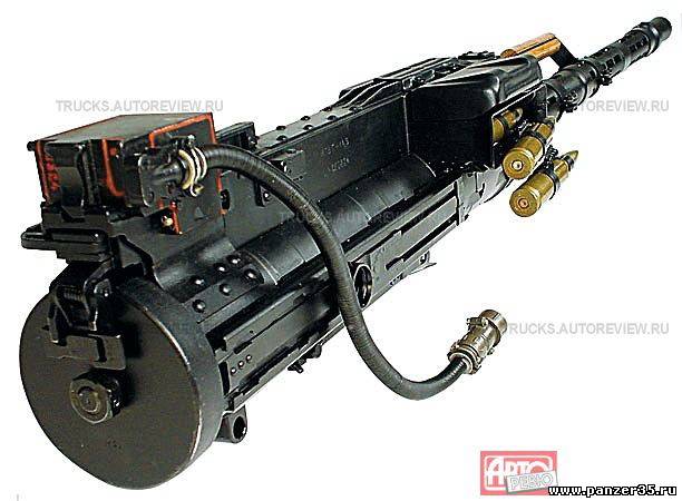

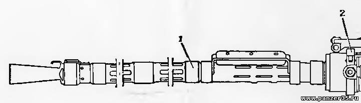

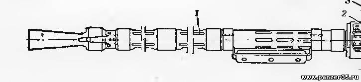

siba219Дата: Пятница, 18.06.2010, 17:16 | Сообщение # 41
Сообщений: 855
Репутация: 54
По ручке пока только такие нашел:
Прикрепления: 4426300.jpg (25.9 Kb) · 8398057.jpg (24.7 Kb)

денДата: Суббота, 19.06.2010, 00:35 | Сообщение # 43
Сообщений: 657
не может настолько длинной быть защита днища
Между 3 и 4 осями люк, он никак не может закрыватся бронёй
денДата: Суббота, 19.06.2010, 03:00 | Сообщение # 44
Сообщений: 657
скорее всего именно такая там и есть, но немного длиннее
