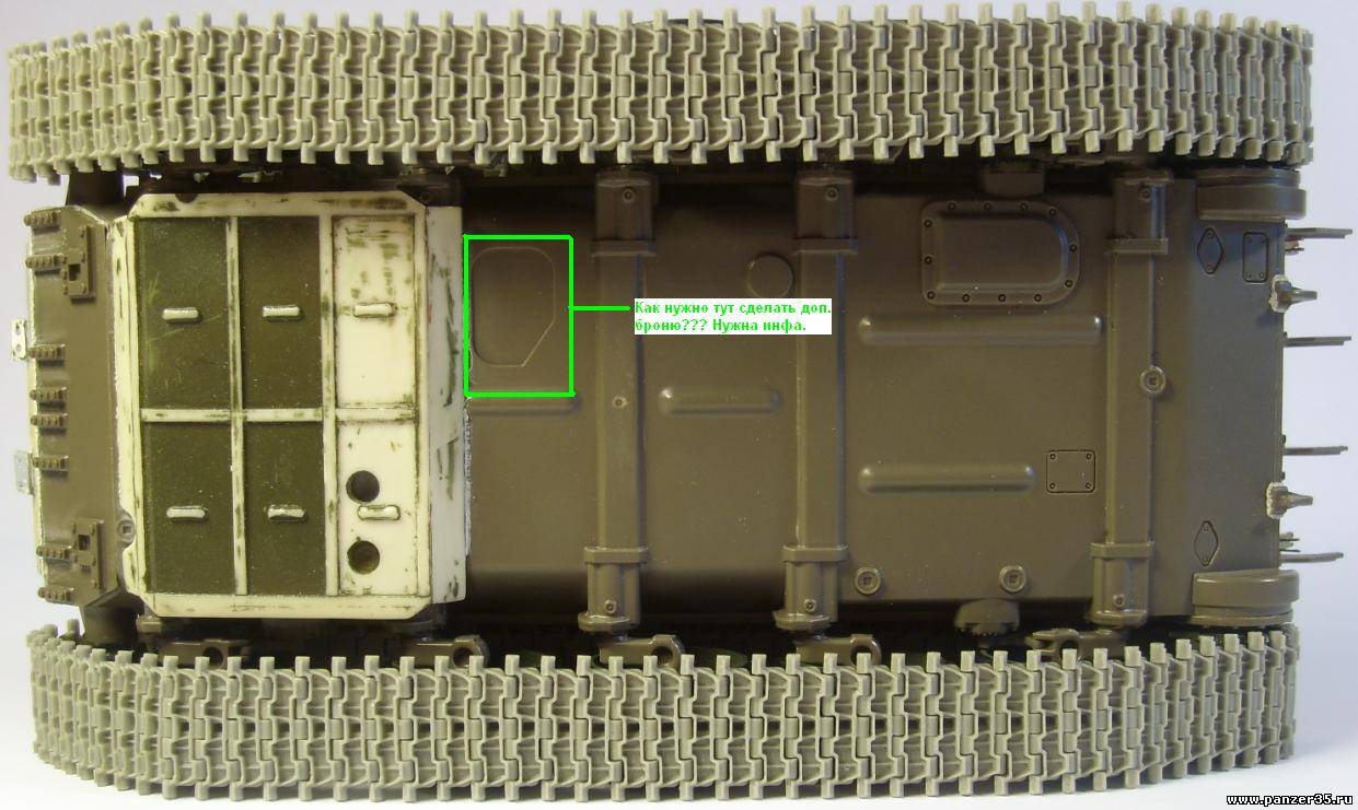

| люк воздушного фильтра не может открываться на корму (почему он имеет форму Т-54?). Не хватает люка запасного выхода, отбойников на корме, планки крепления ящика зип трала на корме и крышки гнезда его подключения на крыше перед башней , рядом с четырьмя болтами(их тоже нет).Ведущие Т-72 в самом деле невозможно поставить на Т-55. А в целом обьем проработки впечатляет
| Fjbtl_210 | Дата: Среда, 18.08.2010, 12:17 | Сообщение # 34 |
Сообщений: 1818
| Quote (вэсэр) почему он имеет форму Т-54 Модернизация в "полевых" условиях Quote (вэсэр) Не хватает люка запасного выхода правельно, так как там доп. бронеплита стоит. Quote (вэсэр) отбойников на корме, планки крепления ящика зип трала на корме и крышки гнезда его подключения на крыше перед башней , рядом с четырьмя болтами(их тоже нет) вот это интересно, не могли бы вы эти места пометить и выставить тут? буду благодарен Quote (вэсэр) Ведущие Т-72 в самом деле невозможно поставить на Т-55 есть ли вариант другой, что можно поставить тогда? пилить я их уж не буду с нуля.
| вэсэр | Дата: Среда, 18.08.2010, 13:09 | Сообщение # 35 |
Сообщений: 449
| Quote (Fjbtl_210) Quote (вэсэр) почему он имеет форму Т-54 Модернизация в "полевых" условиях он все-равно не откинется на корму, не даст рамка опвт(ее также нет) Quote (Fjbtl_210) Quote (вэсэр) Не хватает люка запасного выхода правельно, так как там доп. бронеплита стоит. о ней и речь - бронировки нет Quote (Fjbtl_210) Quote (вэсэр) Ведущие Т-72 в самом деле невозможно поставить на Т-55 есть ли вариант другой, что можно поставить тогда? пилить я их уж не буду с нуля. T-62 Trumpeter Quote (Fjbtl_210) Quote (вэсэр) отбойников на корме, планки крепления ящика зип трала на корме и крышки гнезда его подключения на крыше перед башней , рядом с четырьмя болтами(их тоже нет) вот это интересно, не могли бы вы эти места пометить и выставить тут? буду благодарен отбойники (гнутые полосы над бронировками редукторов бортовых передач) http://dishmodels.ru/gshowp.htm?p=6212&id=87818 планкa крепления ящика зип трала (в верхней части прямоугольная рамка с болтами) http://www.fotovalkirumodelism.com/pictures/c540/f11.jpg четырe болта, крышкa (под чехлом маски орудия) http://scalemodels.ru/modules....show=12 http://www.fotovalkirumodelism.com/pictures/c540/f19.jpg
| Fjbtl_210 | Дата: Среда, 18.08.2010, 13:20 | Сообщение # 36 |
Сообщений: 1818
| вэсэр Ок спасибо, посмотрю что как и постараюсь переделать.

| Привет коллеги! Есть ли у кого из Вас информация по бронированию аварийного выхода на Т-55? Я решил, что придется доп. броню полностью переделывать.
| ivan123 | Дата: Четверг, 19.08.2010, 11:00 | Сообщение # 40 |
Сообщений: 81
Репутация: 4
| http://www.dishmodels.ru/gshow.htm?p=6212 очень подробно все рассказано, я сам АМВ делаю, скоро блог открою

| siba219 | Дата: Воскресенье, 05.09.2010, 20:37 | Сообщение # 45 |
Сообщений: 855
Репутация: 54
| Эта фотка будет полезной: http://www.flickr.com/photos....ostream
