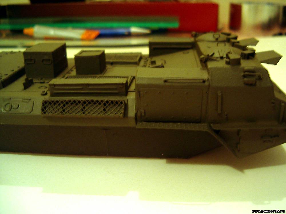

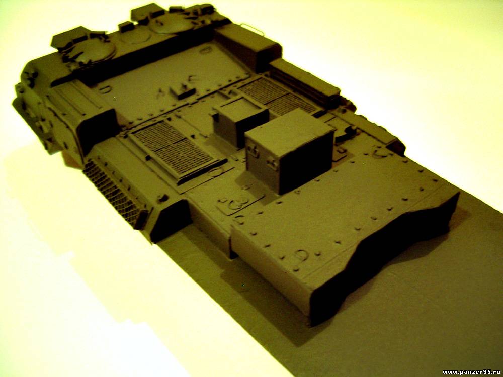

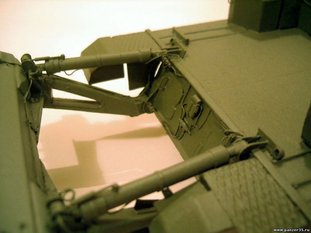

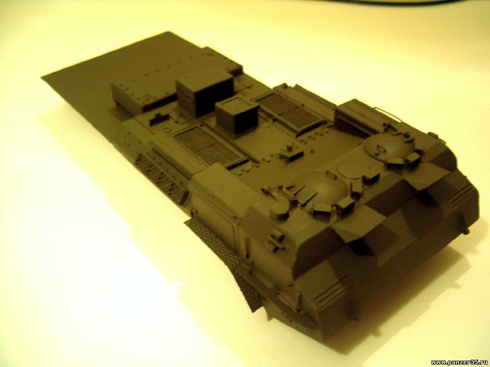

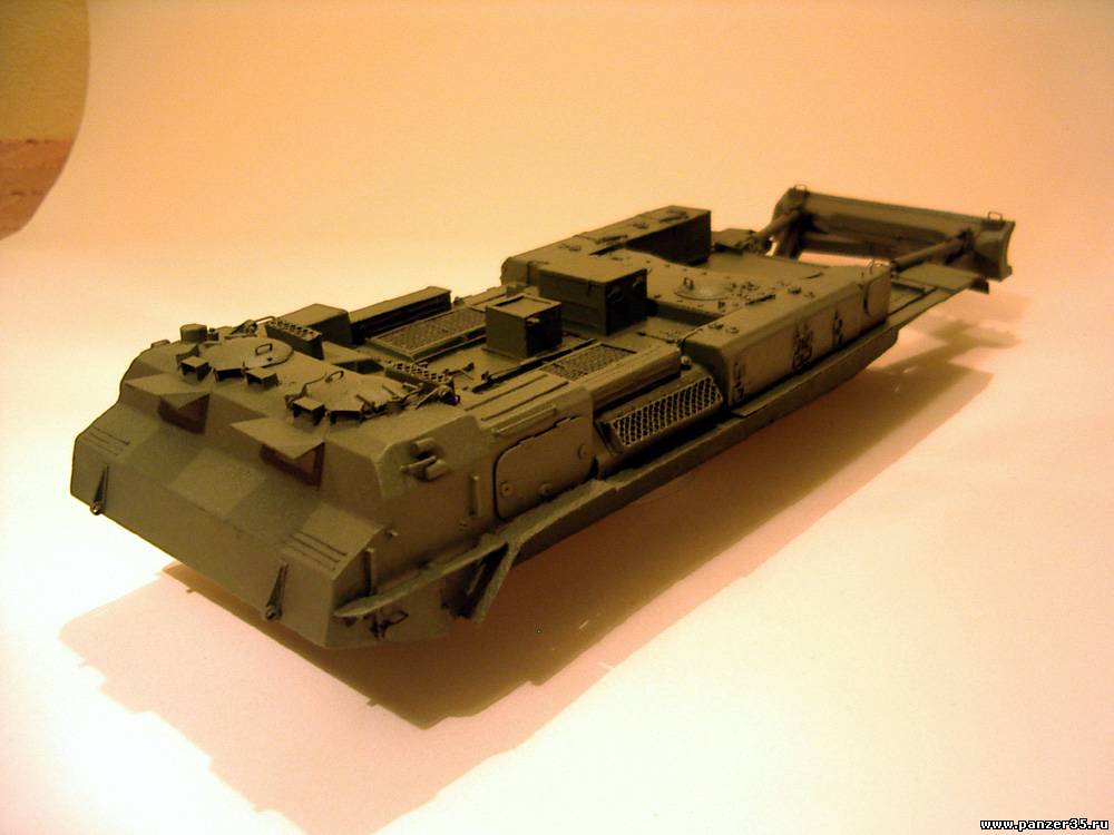

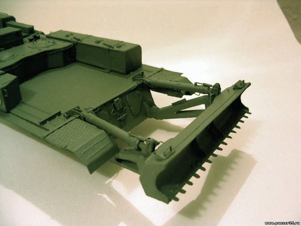

Собрал кормовую часть с сошником и гидравликой:
Custom5837, спасибо что обратили внимание на мою скромную работу smile , по поводу Панцершопа, на мой взгляд, все верно - объем необходимых доделок, а главное переделок никак не соответствует цене модели, как не смешно, но картонная модель "Моделика" в 1:25 издания прошлого века (1997 г.в.) более точна геометрически.
по поводу ранней или поздней версии - тут, как говорят в Одессе - большой вопрос, просматривая несколько сотен фотографий я не увидел ни одной! одинаковой машины, размеры и форма воздухозаборников, рымы на лобовом листе, габаритные фонари и т.д и т.п.
Я просто взял за прототип машину из музея в Подмосковье (на нее самый подробный валк в инете biggrin )
С уважением, Ян

navigator-111Дата: Вторник, 15.12.2009, 08:26 | Сообщение # 17
Сообщений: 1029
Вобщем из ваших описаний я понял , что больше неустраивает цена нежели копийность модели
С уважением Вадим
Yan_SamartsevДата: Вторник, 15.12.2009, 09:02 | Сообщение # 18
Сообщений: 573
Репутация: 35
navigator-111, в корне безузловно да, если рассматривать ту модель как набор строительных материалов - очень дорого, если как модель-копию для сборки - весьма приблизительно smile Я не прошу верить мне на слово, Вы сами прекрасно все поймете при сборке.
С уважением, Ян
navigator-111Дата: Вторник, 15.12.2009, 09:16 | Сообщение # 19
Сообщений: 1029
Спасибо , убедил.
Ян, можно фото твоей модели посмотреть со всех ракурсов, а то у меня всё больше вопросов возникает
С уважением Вадим

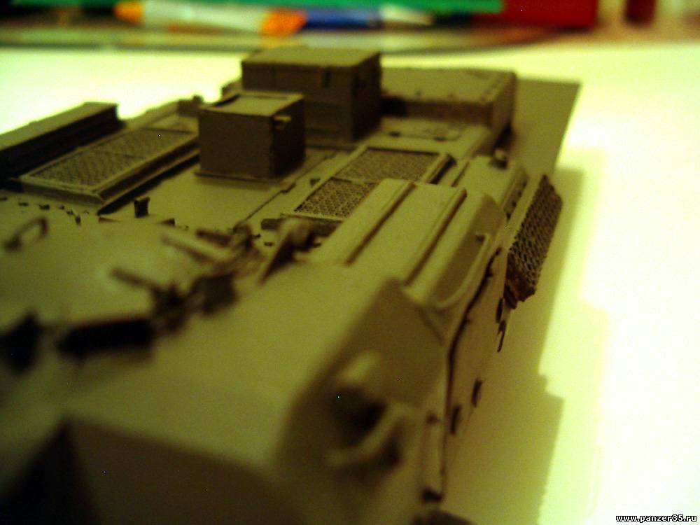

Yan_SamartsevДата: Вторник, 15.12.2009, 09:27 | Сообщение # 20
Сообщений: 573
Репутация: 35
navigator-111,
это еще не модель - это заготовка в процессе biggrin , задавайте вопросы - отвечу
С уважением, Ян
Прикрепления: 4258137.jpg (235.0 Kb) · 7704426.jpg (192.4 Kb) · 6892712.jpg (245.3 Kb) · 8489454.jpg (234.0 Kb)
navigator-111Дата: Вторник, 15.12.2009, 09:45 | Сообщение # 21
Сообщений: 1029
Ян а почему ты её красишь сразу?
С уважением Вадим
Yan_SamartsevДата: Вторник, 15.12.2009, 09:54 | Сообщение # 22
Сообщений: 573
Репутация: 35
navigator-111, это грунт - акрил Олки, цепляется намертво ко всему что видит smile , грунтую поэтапно по мере исполнения отдельных узлов и механизмов, так, по моему мнению, легче выявлять нестыковки и всякие косячки изготовления и сборки, а еще просто привычка.
С уважением, Ян

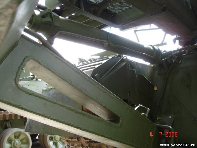

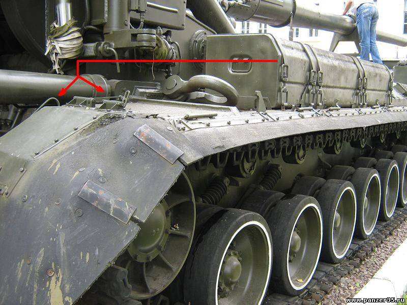

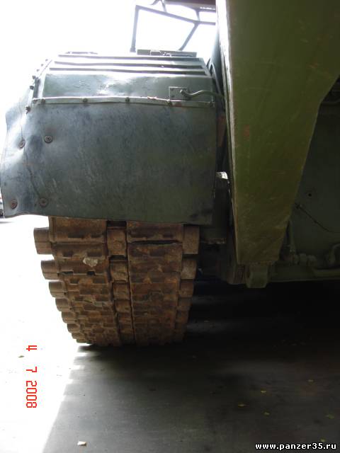

Вопрос 1: не могу разобраться с механизмами откидывания задних крыльев, а конкретно с рычагом, непонятно, как это работает
С уважением, Ян
Прикрепления: 8419702.jpg (92.2 Kb)
Custom5837Дата: Четверг, 17.12.2009, 13:14 | Сообщение # 28
Репутация: 83
Ну вот на другой стороне самоходки, как смог показал biggrin 1-это петли, а 2-е стопор, который фиксирует в открытом и закрытом положении само крыло wink А та трубка, которую ты имеешь ввиду - вроде вообще гидравлика, оно тут нипричём, насколько помню...
Прикрепления: 1045791.jpg (98.5 Kb)
Соблюдайте меры безопасности!
Сообщение отредактировал Custom5837 - Четверг, 17.12.2009, 13:14

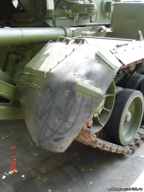

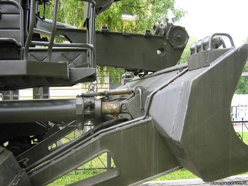

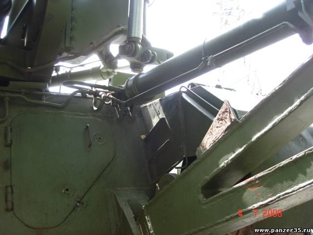

Yan_SamartsevДата: Четверг, 17.12.2009, 14:19 | Сообщение # 29
Сообщений: 573
Репутация: 35
Custom5837, в том то и бяка, что не гидравлика, слава богу я хоть с ней разобрался, это рычаг, который непонятно куда уходит:
и таких 2 штуки по сторонам
Ура, разум победил clap
Эти рычаги прижимают крылья в опущенном положении
вечером исполню
Ян
Прикрепления: 8390364.jpg (133.1 Kb) · 0568169.jpg (130.3 Kb) · 6676847.jpg (141.2 Kb) · 3093871.jpg (133.1 Kb) · 7751430.jpeg (120.3 Kb)
Сообщение отредактировал Yan_Samartsev - Четверг, 17.12.2009, 17:56
Custom5837Дата: Четверг, 17.12.2009, 17:35 | Сообщение # 30
Репутация: 83
Quote (Yan_Samartsev)
фу блин biggrin А я про них уже и забыл давно. Это не рычаги а пружины, если правильно wink Кстати забыл не зря, это девайс последних машин, во как!
