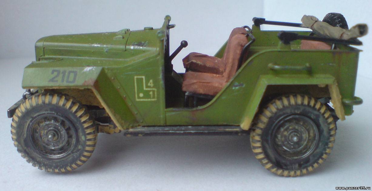

panamaДата: Среда, 17.03.2010, 10:17 | Сообщение # 17
Сообщений: 1092
Грязь понравилась, комки в колёсных арках хорошо смотрятся. От себя бы добавил потёртостей на поручни сидений, а то за них постоянно хватались, ну и коричневых подтёков(как я понимаю ржавчина) можно поменьше сделать. Для начала очень здорово, с возвращением в прекрасный мир моделизма!

НиколаичДата: Среда, 17.03.2010, 10:30 | Сообщение # 19
Сообщений: 2310
Репутация: 77
TT, в рамку стекла не забудьте вставить поперечину, делящую её пополам посредине.

К стати посоветуйте, Фары и лобовое "стекло" по моему совсем никуда не годятся. Чем подручным заменить.
Читал что ELF хорош, но не смог достать
panamaДата: Среда, 17.03.2010, 11:05 | Сообщение # 21
Сообщений: 1092
Лобовое стекло можно из прозрачной плёнки сделать (например упаковка для торта или что нить в этом роде). А фары лично я делаю так: берётся исходная деталь из набора, в ней высверливается выбирается пластиктак что бы получить корпус будущей фары, отражатель делается из фольги, лампочка из тянутого прозрачного литника, а стекло всё из того же прозрачного ластика smile
НиколаичДата: Среда, 17.03.2010, 12:30 | Сообщение # 22
Сообщений: 2310
Репутация: 77
Quote (TT)
Хочу все мелочи на нём воссоздать.
Если все, то сделай те на левом переднем крыле крышку ящика, надо также переделывать крепление запаски. Фары в наборе меньше чем надо, я свои в отсутствие Эльфа делал из авиабомб 72-го масштаба. smile Заказать фары от Эльфа можно к примеру здесь. http://armor35.ru/index.p....fdbb12b . Ну если вспомню что еще переделать надо - отпишусь. biggrin

Коллега,не забудьте руль поставить! biggrin Если не обращать внимания на цвет,хорошо!Успехов в нашем нелегком деле!
UlisДата: Среда, 17.03.2010, 21:27 | Сообщение # 26
Сообщений: 9973
TT, а сиденья это окончательный вариант?

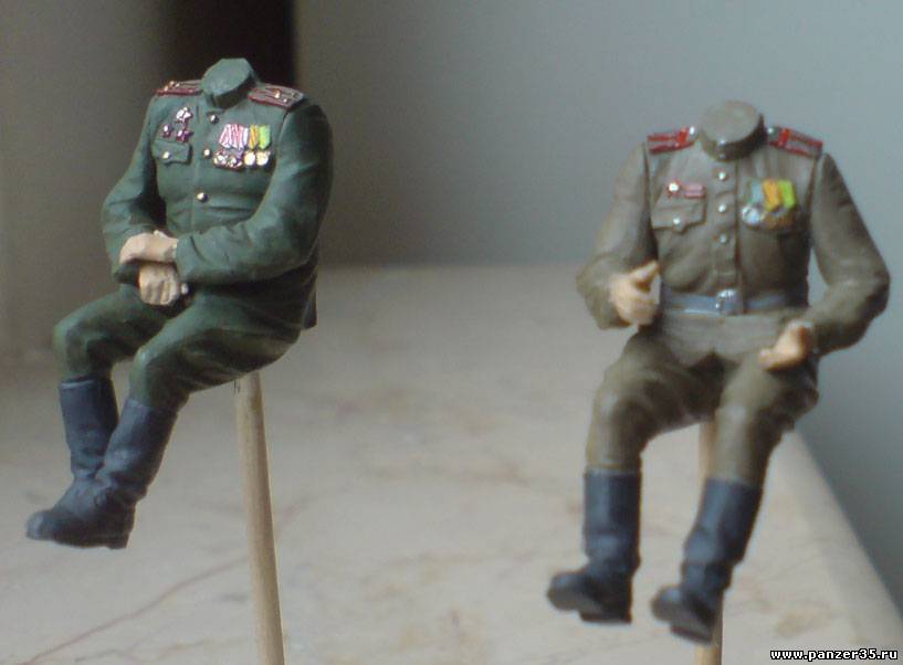

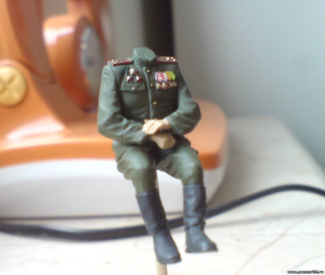

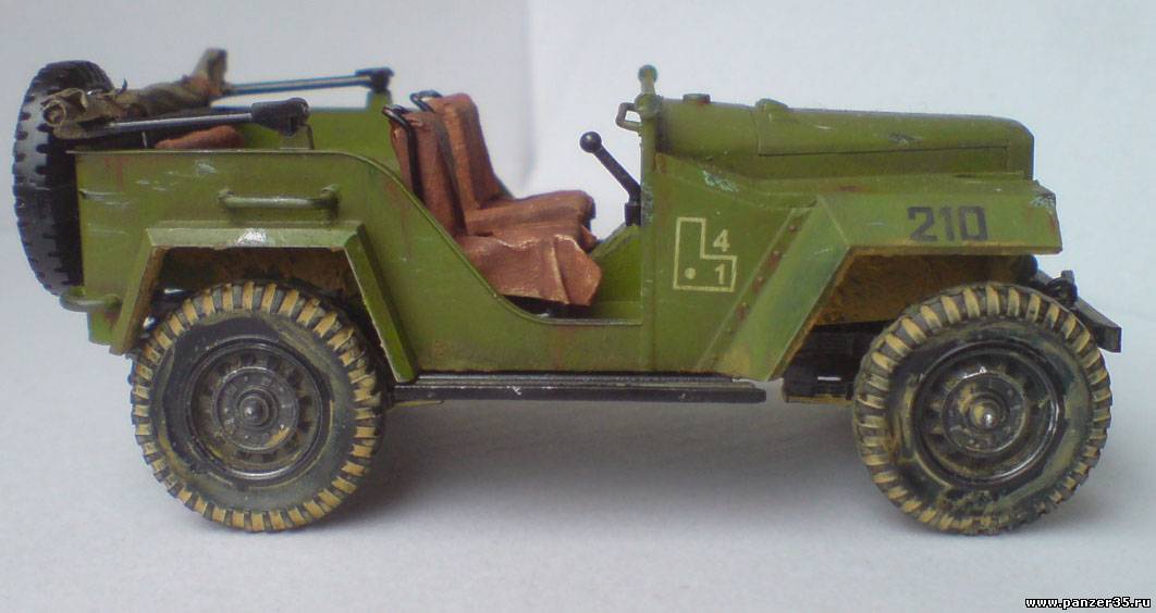

TTДата: Четверг, 18.03.2010, 11:27 | Сообщение # 27
Сообщений: 530
Репутация: 12
Quote (Levscha)
естественно. Спасибо за пожелание.
Не знаю. Что то они и мне не очень... Вообще говорят: апетит во время еды рпиходит" или по неопытности не всё в начале обдумал, по ходу начали новые мысли появлятся.
1. Рас перебрал с потёками ржавчины, решил пусть будет чересчур потрёпанная под конец воины.
2. А рас под конец воины, то с этим "экипажом"
Вчера собрал и покрасил. - акрилами тамии и валехо.
Это только базовый цвет, доработка ещё впереди так что не очень пинайте. И ещё извените за некачественные фото с мобильника. Самому жаль, в натуре всё гораздо привлекательнее. Особенно матовость обмундирования пострадало да и пасмурно на дворе.

Ираклий с возвращением, совет один прислушивайтесь к советам форумчан, тут все желают друг другу только добра и удачи. А возвращение в моделизм удалось!!!
С уважением, Михаил
panamaДата: Четверг, 18.03.2010, 11:44 | Сообщение # 29
Сообщений: 1092
Хорошие фигурки, награды и погоны очень понравились.
TTДата: Четверг, 18.03.2010, 12:11 | Сообщение # 30
Сообщений: 530
Репутация: 12
Спасибо. Про советы естественно, а зачем иначе на форуме присутствовать. Просто я все советы уясняю и постараюсь применять в следующих работах.
У же понимаю, (естественно из за советов) что что то сделал бы уже по другому.
А то что не послушался Валерия "Николаича" на счёт облицовки радиатора уже жалею. Но тогда это мне казалось невыполнимым (для меня).

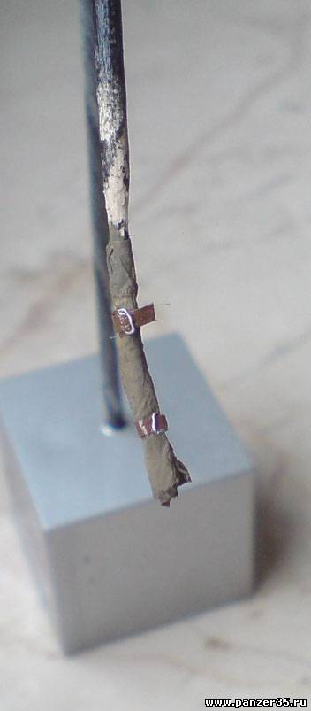

Добавлено (18.03.2010, 12:11)
Также вчера изготовил тент и маленькие скатки на двери. (Обвёрточная бумага смоченная в ПВА + пряжки из проволоки. Красил акрил тамия)
По моему надо приложится сухой кистью. У меня вопрос: Можно для этой цели использовать акриловые краски или лучше эмали?
Прикрепления: 3663200.jpg (50.7 Kb) · 7561986.jpg (53.2 Kb) · 8075821.jpg (119.8 Kb) · 7395832.jpg (136.8 Kb) · 1934707.jpg (113.2 Kb)
