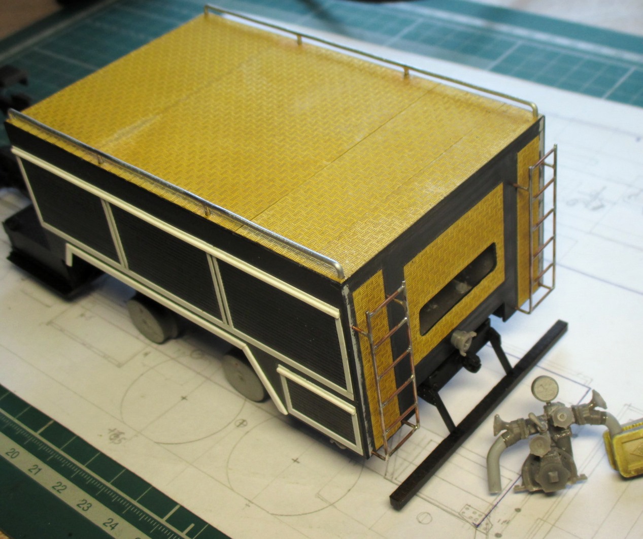

Пока сохнет химия на Камазе , спаял поручни и лестницы .
собрал насос , похоже , отливка в масштаб немного не попадает , тут скорее 24- й .
Но перезаказывать не буду , через окно практически не видно .

panzererДата: Пятница, 14.03.2025, 18:24 | Сообщение # 197
Сообщений: 725
Конечно оставить не выбрасывать же. Тем более практически будет не видно.

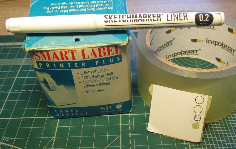

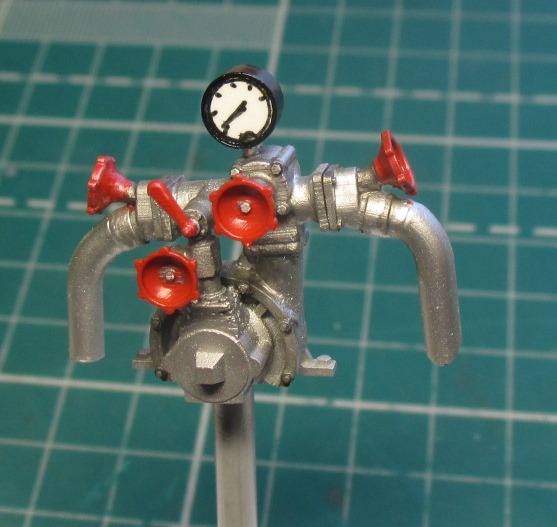

Насос готов -
Предложу вариант изготовления неответственных декалей - типа манометра .
На бумаге - самоклейке рисую шкалу , сверху заклеиваю скотч ( защита + имитация стекла ) .
уже после вырезаю ножом или пробойником и наклеиваю на место .

AAZZAAZZEELLДата: Понедельник, 17.03.2025, 11:48 | Сообщение # 199
Сообщений: 73
Репутация: 11
Очень интересно.
panzererДата: Понедельник, 17.03.2025, 18:45 | Сообщение # 200
Сообщений: 725
Ого... манометр как настоящий!
