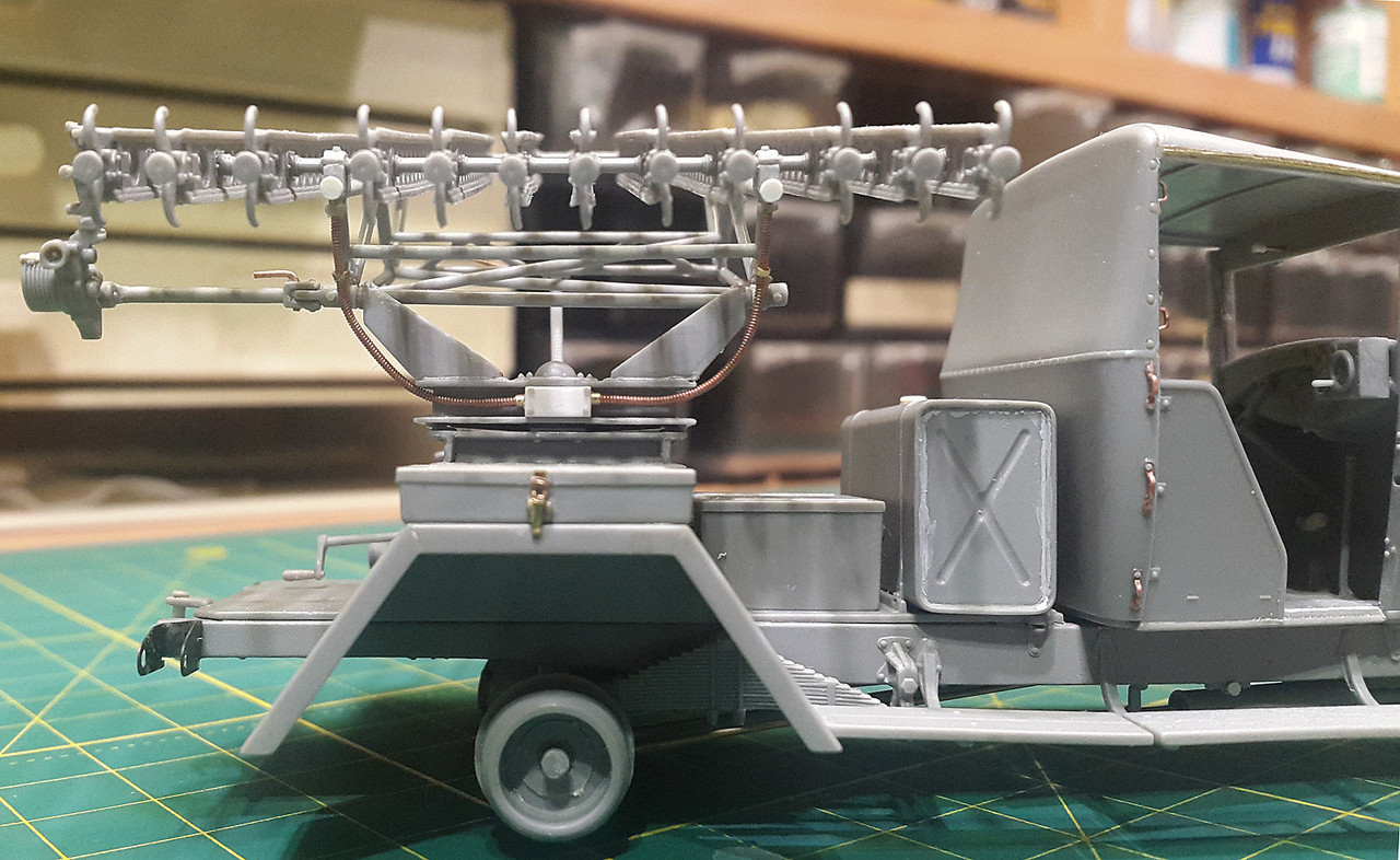

Алекс-Одесса, можно по-подробнее, как Вы воспроизвели гофрированные шланги электропроводки?
Алекс-ОдессаДата: Вторник, 14.07.2020, 23:00 | Сообщение # 20
Сообщений: 1048
Репутация: 169
Это оплетка с медных гитарных струн. Главное вынуть стальной сердечник.

Еще про струны... оплетка с бронзовых более жесткая чем медная. Стальная - более тонкая(диаметр самой стальной проволоки) и поэтому достаточно гибкая. Если ее немного растянуть и просунуть в нее медную проволоку, получаются хорошие броневые гидравлические шланги на ходовую.

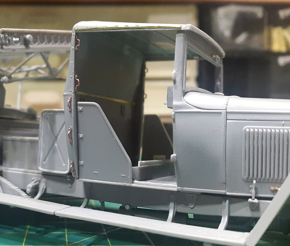

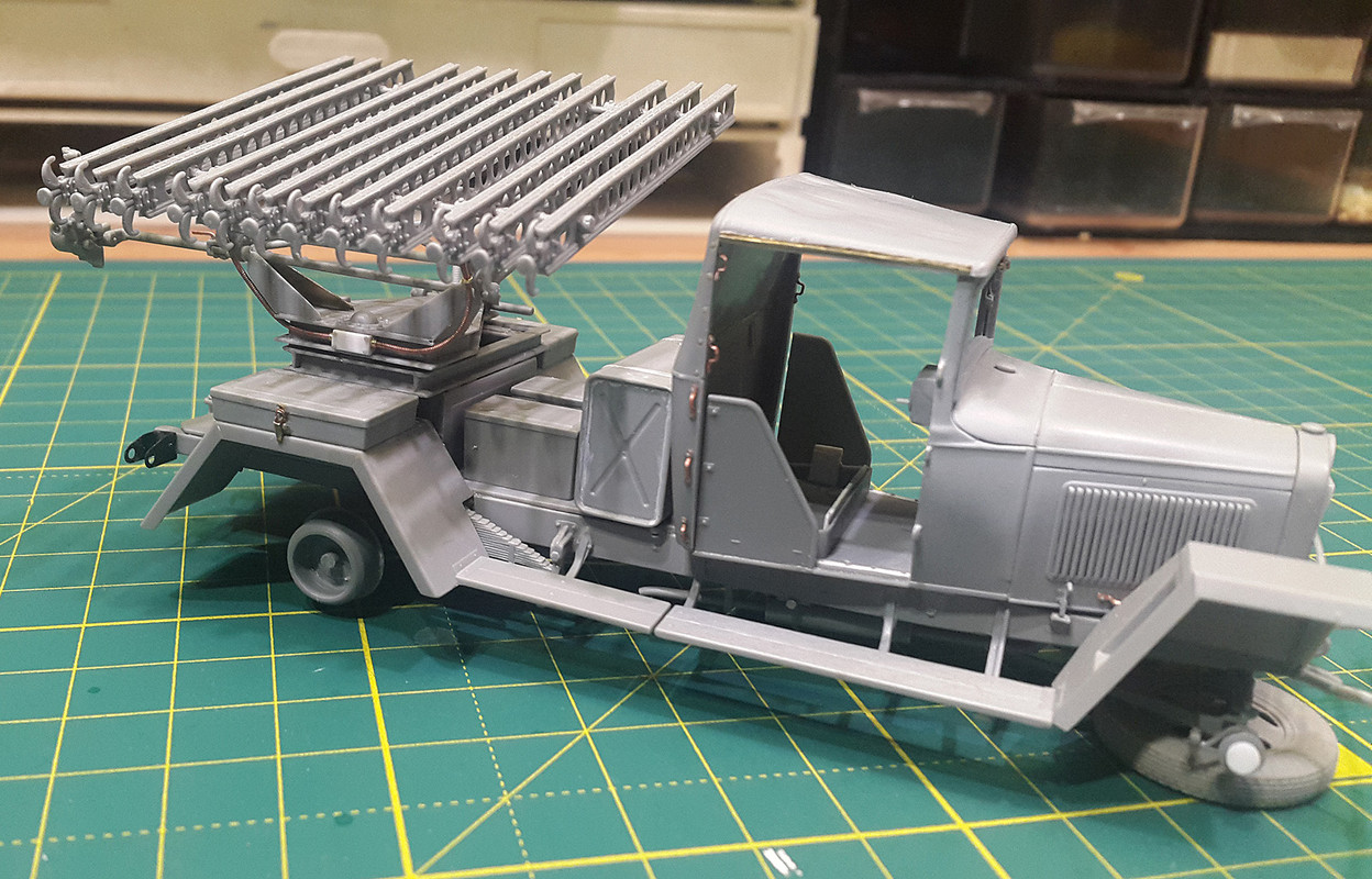

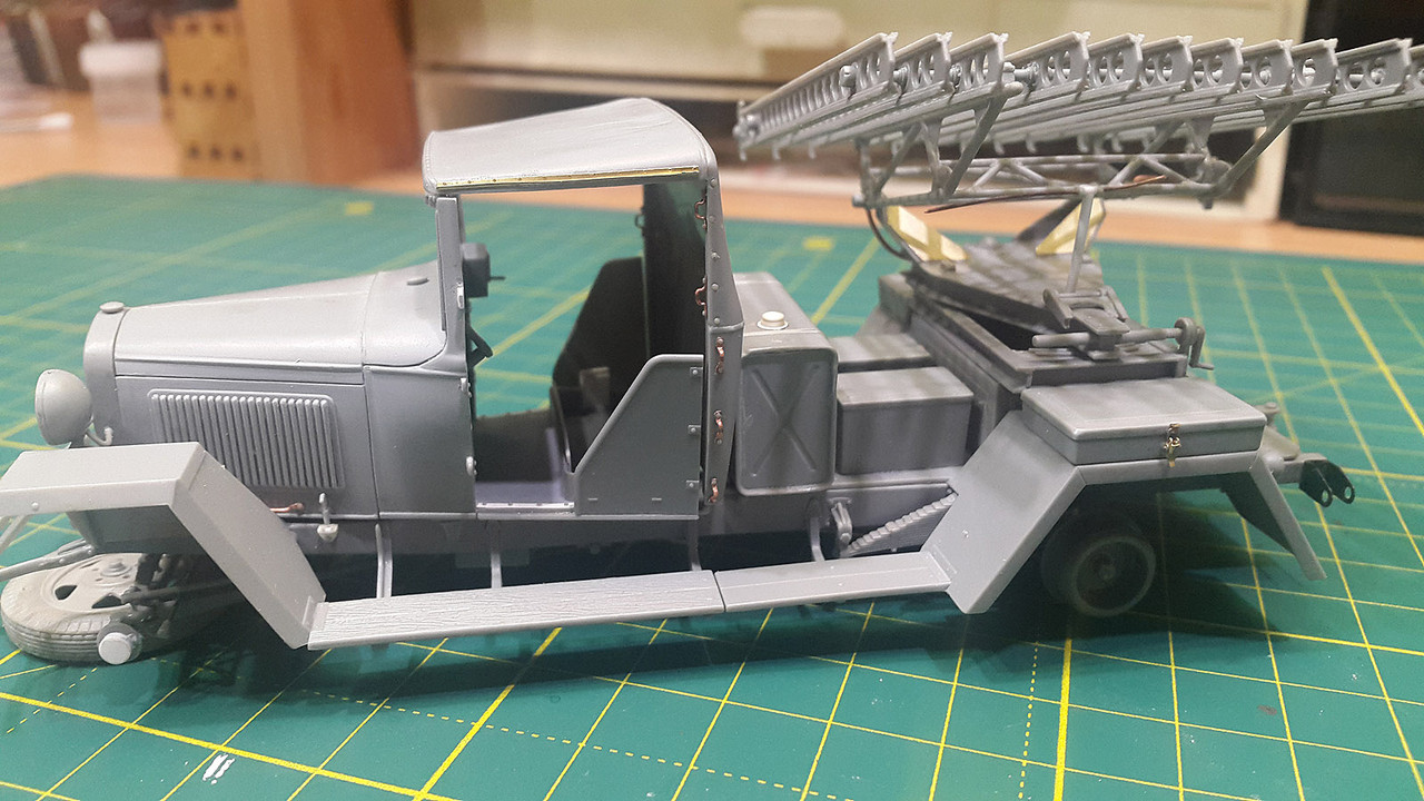

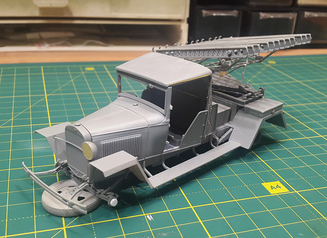

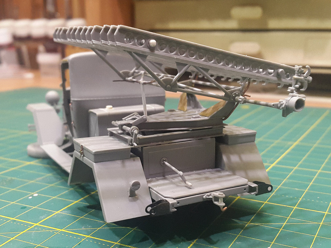

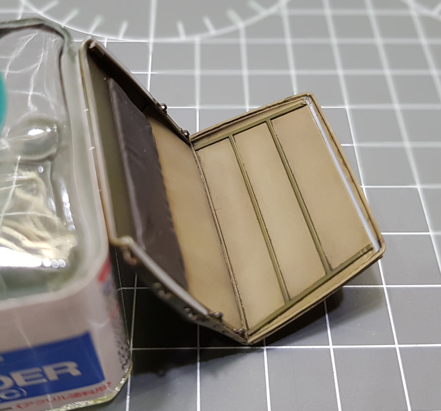

Алекс-ОдессаДата: Понедельник, 27.07.2020, 16:47 | Сообщение # 30
Сообщений: 1048
Репутация: 169
Кабина перед сборкой
