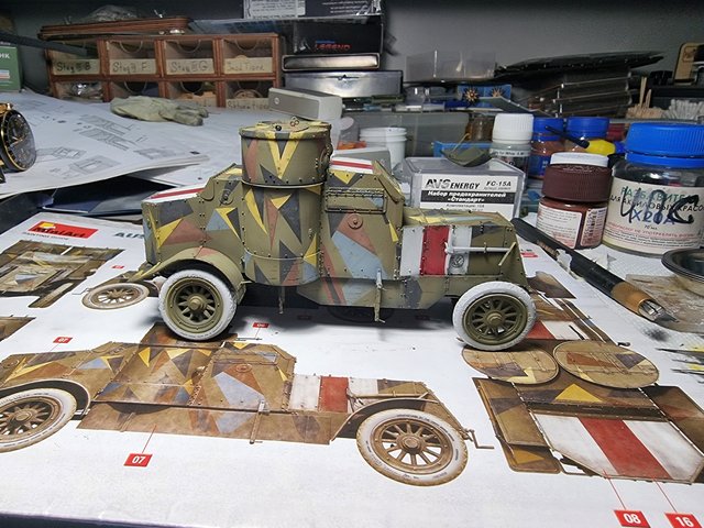

Дабы оставшимся коллегами, было бы хоть на что нибудь посмотреть, выкладываю следующие шаги по нанесению камо, а то совсем форум засыпает  biggrin
вообще теперь не жалею, что решился выбрать этот вариант- смотрится ну совсем необычно.  wink
Дальше еще немного помудрю с высветлением коричневых треугольников, так же как делал с другими цветами, и останется последний цвет- черный. Но наносить думаю его все таки темно серым, а где надо уже подтеню...А то чисто черный боюсь будет совсем грубо выглядеть.  Вообще планирую. в этот раз по максимум поэкспериментировать с фильтрами и маслом, дабы придать этому калейдоскопу (кстати хорошее название для этого камо) более менее реалистичный вид.

"Калейдоскоп"© получается здорово и необычно ok Могу предложить при нанесении следующих пятен эпизодически использовать технику лущения/"лака для волос", чтобы разнообразить вид машины антуражными царапинами и потёртостями до базового "защитного". Мне видится, что в лёгких формах это может очень интересно смотреться.
MerinДата: Воскресенье, 11.07.2021, 19:38 | Сообщение # 33
Сообщений: 2609
Пайперsmile  у кого там говорят мысли сходятся ... сегодня закончил с черным, и как раз на крыльях и капоте немного  поработал с чипингом...
Результат вроде нормально смотрится... теперь думаю добавить еще местами таких же сколов до зеленого, но уже поролончиком  wink

MerinДата: Среда, 14.07.2021, 19:41 | Сообщение # 38
Сообщений: 2609
Видел эту работу. Очень качественная работа с царапинами и полутонами износа краски. Вот тут "хименщиной" в плохом смысле этого слова не пахнет, наоборот очень живо и реалистично все выглядит  smile
 А я вот наоборот  wink  что то увлекся и перемудрил с царапинами и износом, какая то телега дряхлая вышла. Да и основной цвет, начал сомневаться, что вытяну фильтрами в нужное русло... короче, как то резко все не устраивать меня стало  biggrin  морально готовлюсь к полному перекрасом заново. Не доволен результатом от слова- вообще.  wink  Издалека еще вроде ничего, вблизи все косяки видны.  sad

Сообщений: 2609
ПайперSerg7,  возможно не плохо, и может после переделки выйдет ничем не лучше ..... но вот когда зудит в одном месте, ПЕРЕКРАСЬ, то лучше с этим не бороться  biggrin .
А то по опыту знаю, придется в дальний ряд на полке ставить. абы глаза не мозолила  biggrin
Так, что смыл уже все до пластика  wink
Главная причина, базовый цвет. все таки первоначально не в дугу вышел. Слишком он какой то темный и сероватый получился. Фильтрами скорее всего не вытянул бы до того что хотелось. Правда возможен был еще вариант. У Энди Мура при тонировке, вместо фильтров, используется Glaze Medium в смеси с акрилом нужного ему тона. Так как, модель уже решил однозначно смывать, то испытал на ней, как на "кощке" это дело.. взял A.Mig-074 из комплекта на британскую бронетехнику Первой Мировой и эту самую глазурь... получилась полупрозрачная краска нужного тона. Мазал не особо аккуратно, просто проверить результат.
в принципе все получилось, и цвет ушел в тон которого хотел достичь (ну может слегка покоричневее можно)... но лучше все таки сразу подобрать верный базовый. wink
Так как, городить такой бутерброд из слоев краски это по мне  wink  плюс с такм камо, идеально обрисовать границы треугольников не выйдет, о оставлять не оттонированую полоску вокруг, еще больший ужас.
Да и берут меня сомнения по поводу краски A.Mig как она себя потом поведет. Не любит она когда по ней потом работают любыми  продуктами на основе уайт-спирита. Надо защищать обязательно акриловым лаком. Но был у меня неприятный опыт, когда и лак не помог, и начала она на гранях слазить...Был бы уверен, базу бы ей нанес, цвет как по мне самое то.
На фото кстати видно из за чего решил еще перекрасить. Когда наносил вытертости камуфляжа при помощи базовой краски и губки, цвет в тон базы попал не везде. На тех поверхностях где были высветления, получились более темные зеленные пятна. Мне это дело ну никак не понравилось..
Ну и еще такая мелочь  biggrin  башни оказались нифига не симметричные по люкам, ну и я конечно же, не глядя, перепутал левую с правой. увидел когда уже половину камо нанес. Теперь поправлю.  biggrin

ПайперДата: Четверг, 22.07.2021, 21:02 | Сообщение # 42
Да, как сказал ранее, - работа Энди Мура тебя запрограммировала wink
А вот A.Mig-074 - по прежнему считаю хорошим вариантом up
На фото вижу, что техника сколов и потёртостей - ok Главное, знать меру. Для этого сознательно разбить операцию на два дня. В первый нанести по минимуму, а на второй посмотреть на модель свежим взглядом и добавить чуть-чуть, но в самых характерных местах.
