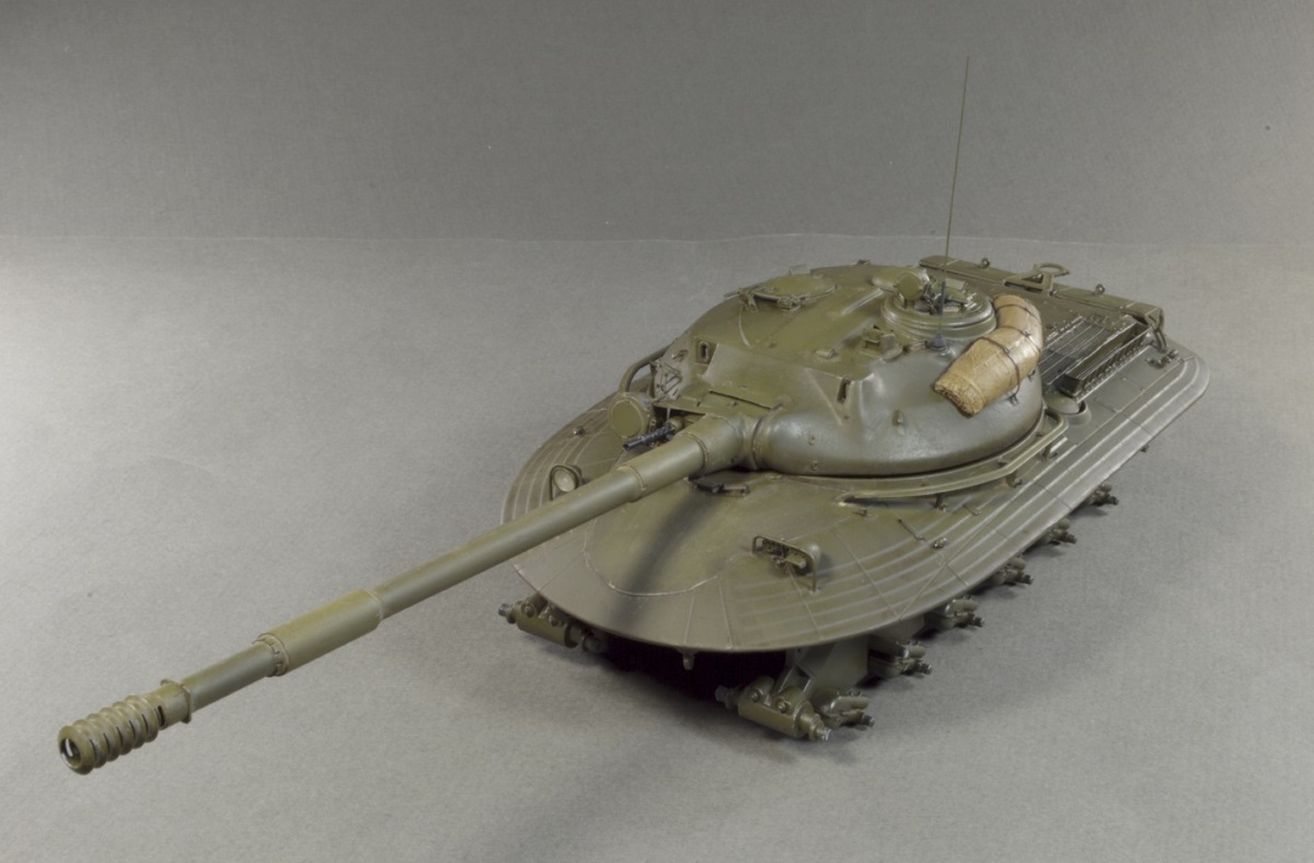

Ну и модель поехала в покраску.

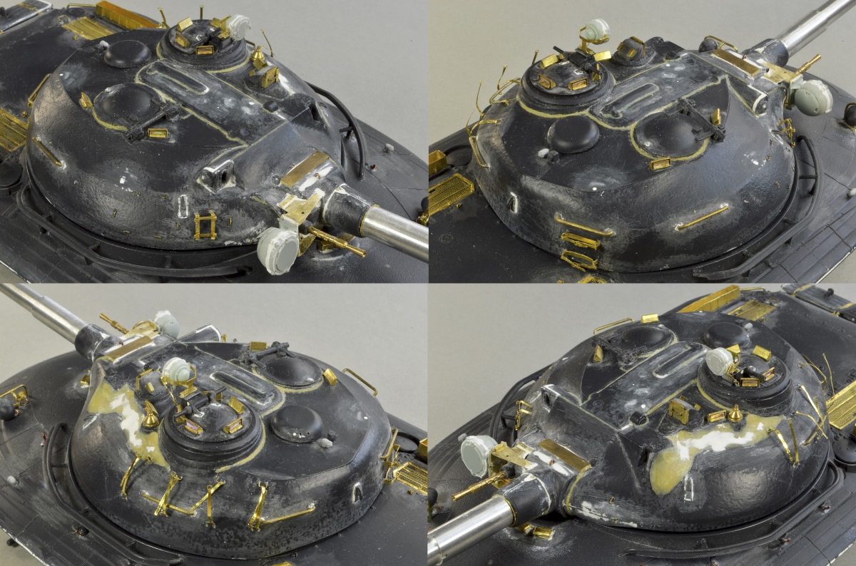

Цитата CaesarSlava ()
доработал «на глаз» геометрию башни;

Цитата goldring ()
Приветствую!
Может, пригодится по теме исправления геометрии башни - https://karopka.ru/forum/forum188/topic24904/
Сам, к сожалению, наткнулся уже после того, как собрал оба предлагаемых Такомом варианта 279-го (стандартный и со 152-мм ПУ ракет).
Добрый день. Ссылку видел. Ну, по башне доработал, скажем так, очевидные вещи. Форма у башни довольно сложная. Править башню по фотографиям, для такой сложной "геометрии"- немного сомнительное дело. В том плане, что вы можете выправить один ракурс, сделать более менее похоже, в то же время другой ракурс, другое фото, того же самого места, может уйти не туда. И всё это на глаз. Так что как то так.

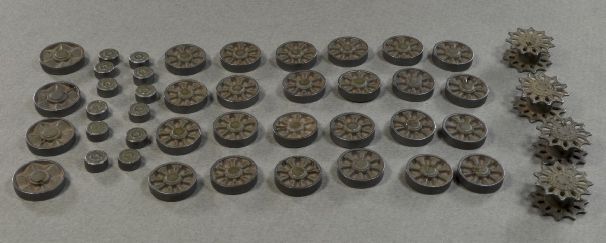

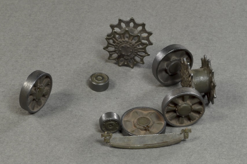

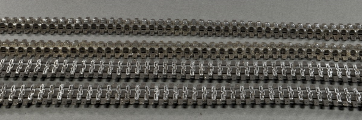

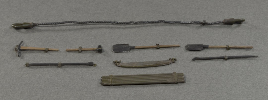

Промежуточнаячасть покраски. Грунт, база( 11 долей XF-62, 4 доли XF-81, 4 доли XF-51), локальные высветления, глянцевый лак, смывка, матовый лак, фильтры и работа  с маслом. Оттонировал гусеницы, элементы ходовой части, шанцевый инструмент.
На самом деле запоздал с обновлением, т.к. модель по сути готова. Осталось добавить кое-какой мелочевки по художественной части, ну и всё это дело сфотографировать.

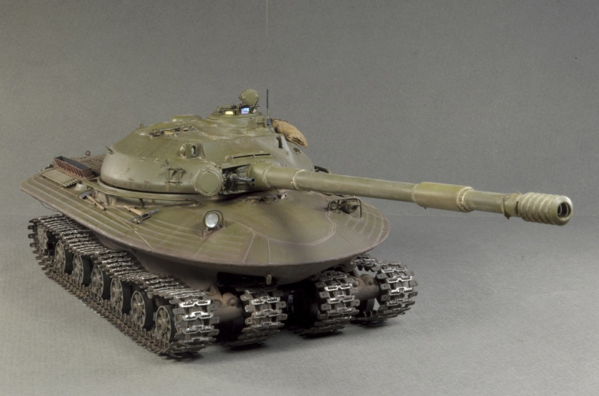

На самом деле, лично у меня, есть претензии к данной работе. Так и не получилось сделать по грязюке то, что задумывал. 5 лет назад получалось лучше, а в этот раз что-то не пошло. Не понравились ни фактура, ни оттенки/тона. В итоге мучался, смывал, переделывал, а конце концов закрыл все смесью пигментов. Хотя с такой то ходовой и корпусом можно разгуляться. В общем буду отдельно тренироваться с грязью перед следующей "художкой" чего либо.
По гусеницам. Сейчас вижу и понимаю, что малость переборщил с нождачкой. Не в плане физики процесса, т.к. грунтозацепы большие, площадь большая, как-бы всё логично. Степень потертости зависит от грунта/ абразива, грязи. Потёртостей может и не быть вовсе, либо траки могут быть отполированны почти что полностью. Фото хватает. Но чисто визуально, уменьшить потёртости процентов так на 30- было бы красивее, как по мне.
Ну и скатка. Если бы знал, что так выйдет, вообще бы её не вешал. Первый опыт со скатками. Если это не конкретный набор, как у той же Эврики для Т-55, то скатку лучше самому лепить. Эту, смолянную, конечно же дорабатывал и переделывал, но она всеравно далеко не везде соответствует физике. С ремнями были проблемы, не все из них получилось занянуть так, как надо.

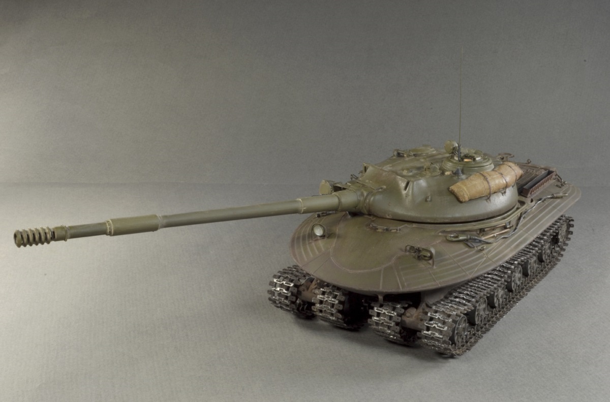

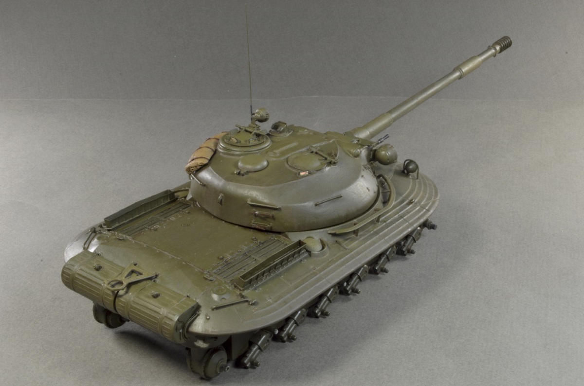

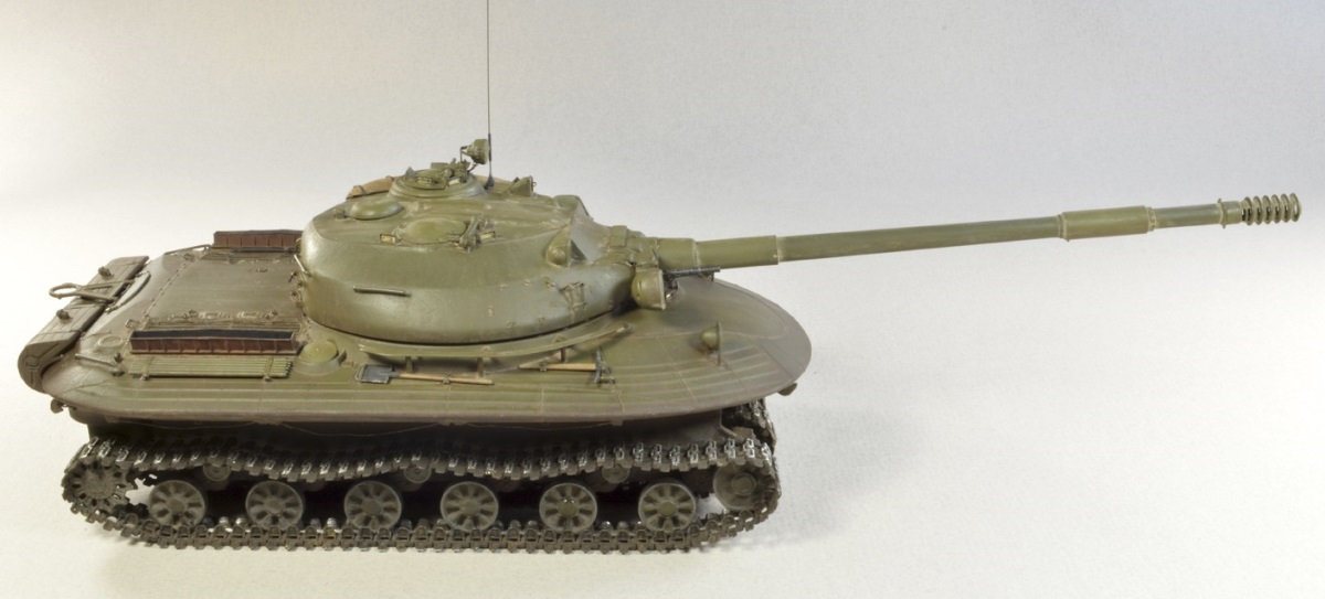

CaesarSlavaДата: Вторник, 06.08.2019, 00:34 | Сообщение # 27
Сообщений: 938
Репутация: 167

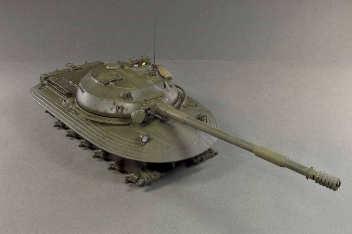

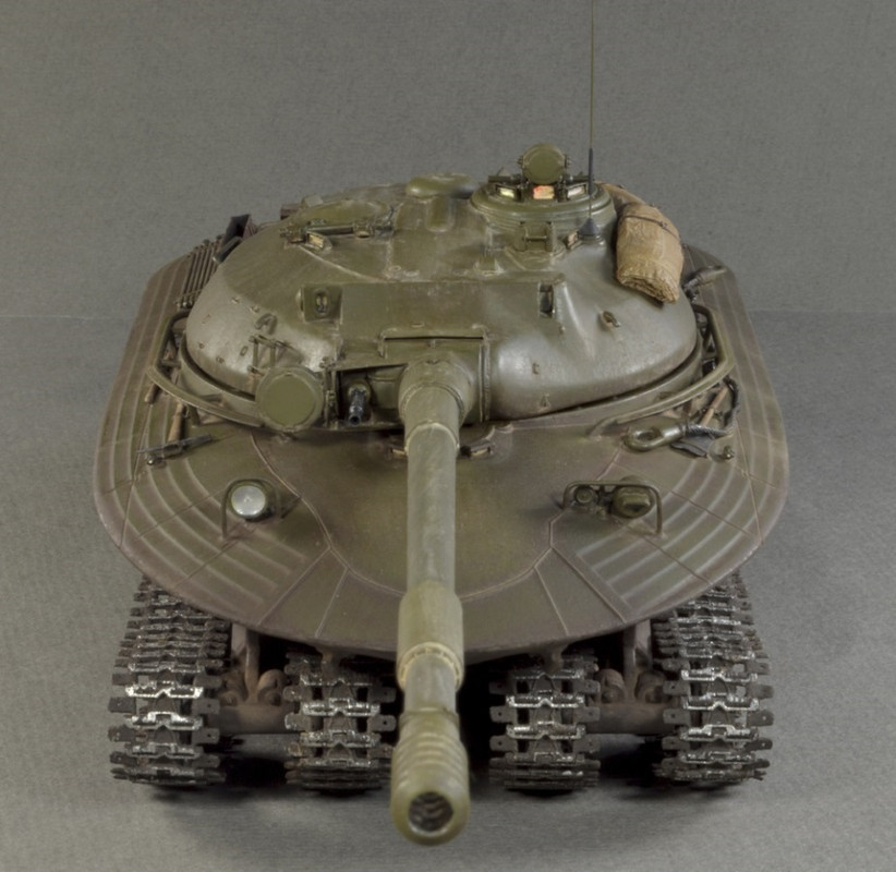

Финиш.

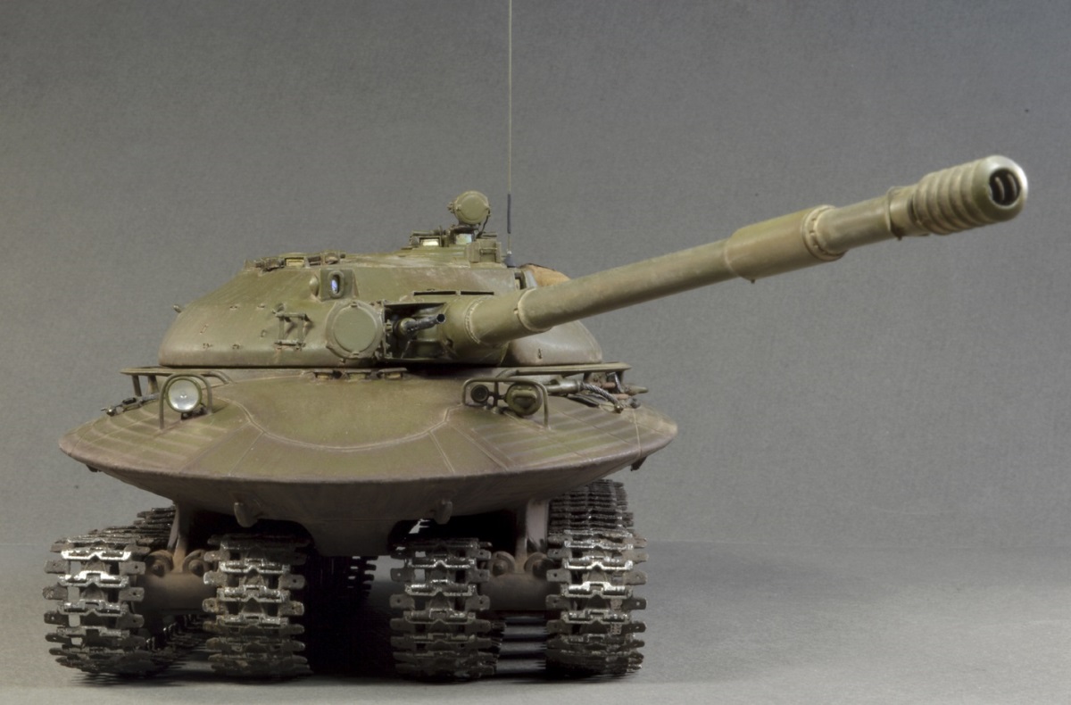

CaesarSlavaДата: Вторник, 06.08.2019, 00:34 | Сообщение # 28
