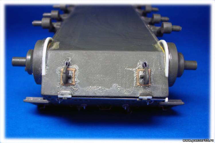

итак отчет о работах за два вечера проведенных за столом...
1) На всех балансирах замененил шляпки..т.к. у моей модели звезды там были огромные утяжины...
2) Сделал лючок..
3) Расположил эти детали согласно чертежа в книге Барятинского "Зверобои убийцы Тигров"
Убрал остроконечные носики крышек ступиц...и придал им полукруглый вид..
На переднем броневом листе сделал имитацию фактуры брони , приварил крюки и из жести сделал защелки под крюками...
на задней поанели также имитировал фактуру брони, приварил крюки, и сделал защелки, также доработал выступы боковых панелей..(белые полукруги)
ну и традиционно доработал корму..

Ну вот,наконецто дело сдвинулось с мертвой точки.Рад за тебя.
Как фактуру брони делал?

Quote (soimstili)
Да традиционо..полил клеем и потыкал старой зубной щеткой, после высыхания немножко прошелся шкуркой нулевкой.. smile

Кирилл! ЗдОрово! Впрочем как и всегда smile
Позволю себе немного покритиковать(не брюзжания ради, а только для копийности модели)
1. Концевик оси надо переместить вправо(см. фото)
2. Забыл рым установить
3. С кольцами на рымах погорячился smile Слишком много сделал smile Они были только на люках доступа(круглых) smile
И обварка буксирных крюков не такая. Т.е. не "стандартный" сварной шов(как ты сделал), а "через пруток"
